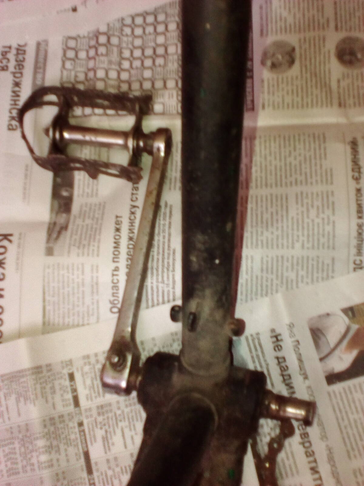

Собственно вот нарыл на чердаке раму.Вопрос раз-с чем имею дело. Вопрос два-стоит ли из нее что то строить или отдать-продать.
IMG_20151114_114347.jpg [ 609.27 КБ | Просмотров: 1673 ]
IMG_20151114_114456.jpg [ 604.96 КБ | Просмотров: 1673 ]

Скорее всего "Спутник" В-301 либо "Турист" из универсального набора труб. Особой ценности не представляет. Если хотите, гляньте тему "Эволюция ХВЗ" (выше) :roll:

При наличии, хотя бы, вилки ценность немного возросла бы... Начинающему проще с более комплектным.
А так, при определенной сноровке и везении, может получиться в меру быстрый и комфортный велик для асфальта и твердых ргунтовок.

Общее название таких рам (их несколько вариантов) - турист.
Ага, после костотряса (я на таком, кстати, с удовольствием 4 сезона катал) даже моя табуретка роллс-рой бентли кажется. А этот (это Спорт В-542 такой http://tourist.kharkov.ua/phpbb/viewtop ... 0#p1317050 ) вообще роллс-ройсом будет, если правильные (родные по конструкции) колёса втулить. Довольно быстр, при этом комфортен.

Да, Ваша рама, в отличии от более ранних туристов, имеет уже паршивые штампованые мостики на точечной сварке (их бы пропаять), но в отличии от более поздних - ещё красивую рулевую с "хохломой" а не простую штампованую.
