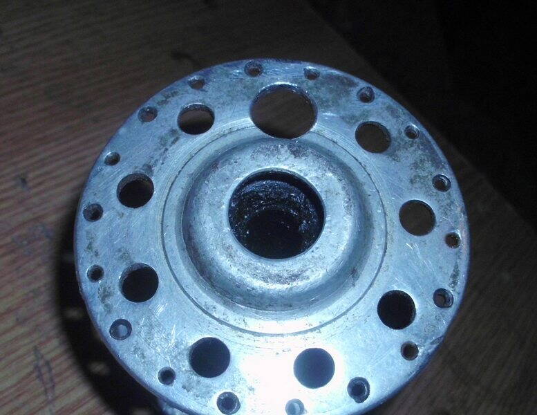

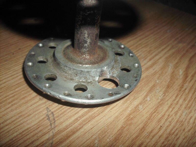

kuzja писал(а):
Как так? На фото автора я нарисовал уголок в месте соединения оси и фланца (фото 2 ). Там явно видно что высота больше по сравнению с моей втулкой (фото 1)
тоже сравнивал в живую,заметил что больше
 Заголовок сообщения: Re: Турист. Принимайте в свои ряды.
СообщениеДобавлено: 14.11.2015 17:04
Ммм. На штатной передней не так. Нет уступа этого. Ну и ось тоньше. Это очень похоже на заднюю, которую переделали в переднюю путём перепрессовки фланцев - правый с резьбой выкинули, на его место напрессовали тоже левый от другой втулки.
Вот левые фланцы на втулках, что у меня под рукой:
DSCI0870.JPG [ 53.38 КБ | Просмотров: 1459 ]
DSCI0869.JPG [ 51.36 КБ | Просмотров: 1459 ]
Вот обсуждаемая:
Разные риски от токарного станка, как и немного разная форма - издержки производства: разные годы, разные токаря.
СообщениеДобавлено: 15.11.2015 20:50
Вот:
Чтобы просверлить это дело без фрезерного или какого-то такого станка, пришлось сделать алюминиевую заглушку в отверстие (фотки телефонные, извините за качество - фотик не взял). Без этого не получится рассверлить отверстие со смещением центра.
20151115_143304[1].jpg [ 124.18 КБ | Просмотров: 1412 ]
Накернил новый смещённый центр и засверлил сверлом небольшого диаметра:
20151115_143747[1].jpg [ 117.03 КБ | Просмотров: 1412 ]
Потом рассверлил, чем попало. Попало сверло 12,5:
DSCI0873.JPG [ 86.7 КБ | Просмотров: 1412 ]
DSCI0872.JPG [ 77.88 КБ | Просмотров: 1412 ]
DSCI0874.JPG [ 79.24 КБ | Просмотров: 1412 ]
Похоже?
Если реально делать по красоте, мне кажестя, лучше всего использовать сверло (ну, лучше типа торцевую фрезу и станок соответствующий) диаметром 11 мм. Внешний край отверстия по внешнему краю существующего, а внутренний не будет наползать на прилив фланца.
Так что больше всего похоже, что сабжевая втулка изготовлена так, как я и предполагал вчера - напрессовкой на корпус задней втулки ещё одного левого фланца взамен правого. При сохранении задних подшипников и оси. Получилась несколько усиленная и рестилизованая передняя втулка.
