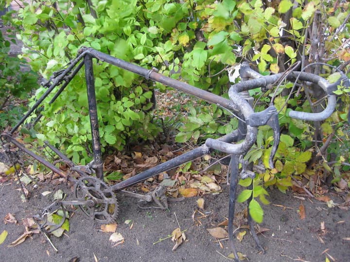

Вот такой труп достался в сильно копчёном состоянии.
В-552 , 66-го года выпуска. Имеет смысл его восстановление или повесить на стенку как музейный экспонат?
В-552.jpg [ 216.93 КБ | Просмотров: 3588 ]

Конечно, стоит попробовать, тем более что база есть. Однако есть небольшое сомнение - не могла ли рама от нагрева стать более пластичной..?

Попробуй разогнуть задние перья руками.Если разогнул тогда "в рамочку и под стекло" :-)

Есть тема "Крокодил из Туриста 1969 года выпуска" есть фото, расписаны комплектующие и цены. Велосипед собран супер. Так что смысл есть.

За совет попробовать разогнуь перья спасибо, с этого и начну, сразу будет ясен дальнейший ход действий.
Хотелось бы собрать шоссер , хоть это и обойдется намного дороже в плане стоимости комплектухи.

Последняя фотка мне, откровенно говоря, совсем не понравилась :-(
Дропаут уж больно помят. Если металл рамы от перегрева "отпустило", то овчинка выделки не стоит. Может быть стоит поискать менее пострадавшую раму...
За что его, бедного, так? :-(
А в остальном - задача понятная, многократно выполненая и описаная на форуме. Результаты вполне себе достойные. Удачи!

Дропаут удалось выправить. До идеала конечно далеко , да и трещинка в нём оказалась небольшая, он думаю выдержит. Перья гнутся плохо, точнее правое гнётся потихоньку, а левое нет. Придётся брусок использовать.
После очистки от грязи и копоти выяснилось , что это Харьков В552, и был он золотистого цвета.
Держатели для насоса спилил , начал готовить вел к покраске.

Да собирай на єтой раме, а если что, раму поменять никогда не проблема.
оболочка троса и ролики перекидки пластиковые уцелели, значит нагрева и не было особо.

Переключатель реальный!!! У меня такой на стартоне 7 звёзд тянул(пока пружина не лопнула). А с покраской не торопись,приобрети сначала оборудование,установи, проверь.Если всё в норме тогда крась на здоровье.

Варфоломей писал(а):
Оболочка, пожалуй, аргумент. А вот ролики на олдскульных задних суперах были металлическими с регулируемыми шарикоподшипниками. На фотке, вроде, такой.

Нагрева сильного небыло - тросики все целые, ремешки на туклипсах тоже , смазка в подшипниках нормальная. До покраски конечно ещё далеко , надо бонки варить новые , сзади хочу вибрейки делать - тоже сварка нужна.

Ролики в переклюке действительно металлические.
