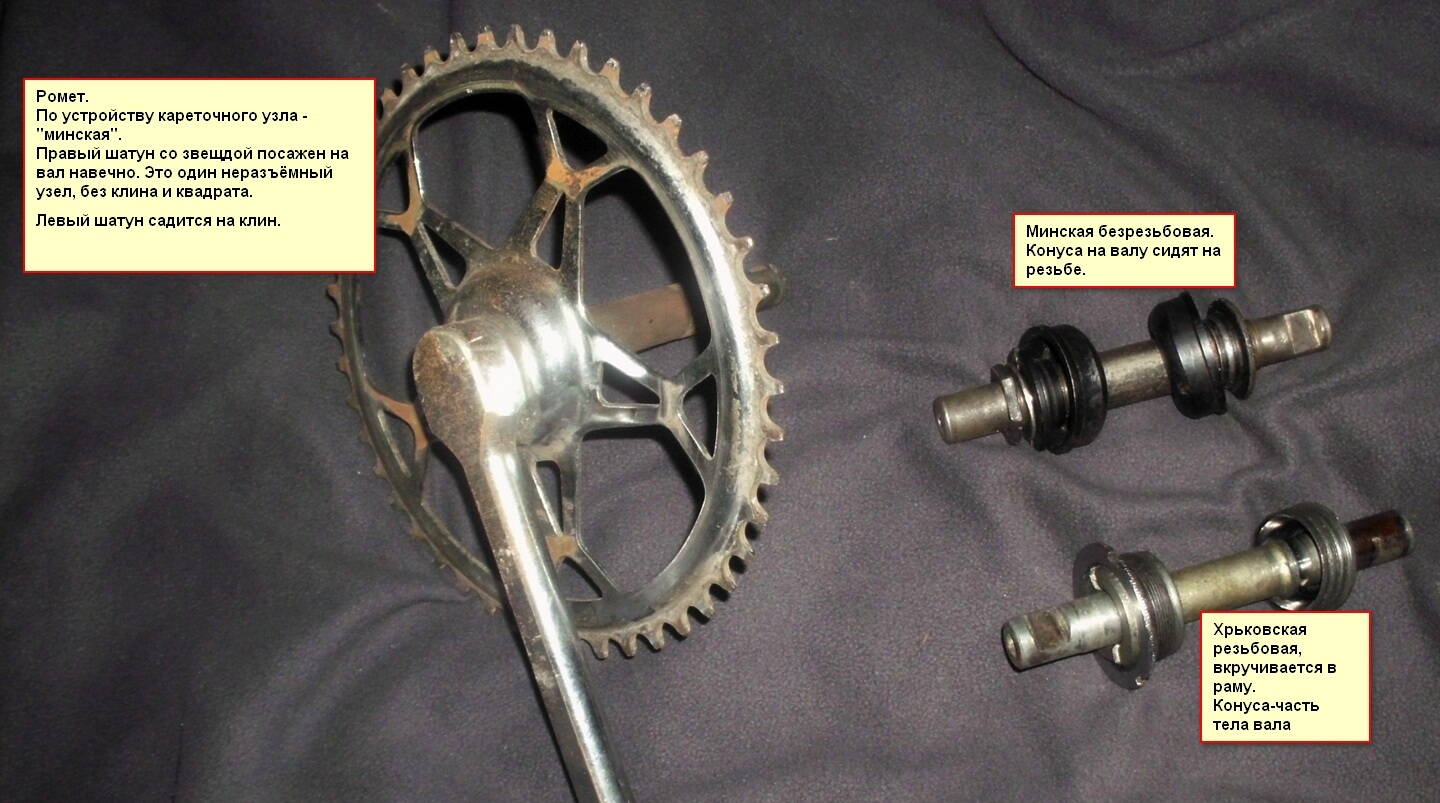

У этой же вилки, помимо несомненной простоты и удобства установки переднего тормоза, небольшой вылет. Так, чисто на глаз, кажется, что оптимальный. Для уточнения нужна картинка с видом строго сбоку. А велосипед похож на ромет, хоть и несколько изменённый (кстати, какая там каретка - типа ХВЗ или типа минская? И система родная, случайно, не с жёстко сидящим на валу правым шатуном со звездой?) . Думаю, установка именно этой вилки пошла на пользу, и велосипед управляется точнее и приятнее, чем с родной.

:D Каретка я вижу, что квадратная. Имел ввиду механизм там какой.

Кстати, какая там каретка - типа ХВЗ или типа минская? И система родная, случайно, не с жёстко сидящим на валу правым шатуном со звездой?
Если я правильно понял вопрос, то вот та модель. Shimano Alivio FC-M410. Все звезды съемные, и это (как показал автор темы) хорошо.

 Заголовок сообщения: Re: Звичайнісінький дауншифтінг...
СообщениеДобавлено: 18.11.2015 16:41
:lol:
DSCI0879.JPG [ 353.8 КБ | Просмотров: 1673 ]
Слева большая фиговина с зубьями по кругу и палкой - система. Справа две маленькие штучки - каретки.. Каретка (одна) устанавливается в раму вот сюда download/file.php?id=441086&mode=view/P1010248.JPG , а система потом надевается на вал каретки...

Костя там 99% "ХВЗшна" каретка стояла, була б там "Мінська" то перехід на квадрат попив би ТС, стільки крові, що він би точно знав, що ти його запитуєш :yes:
А так вкрутився Шімано картридж з легким гвалутванням і все.
