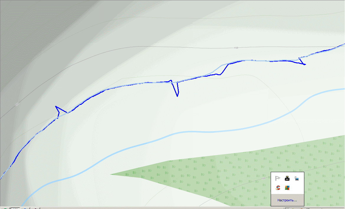

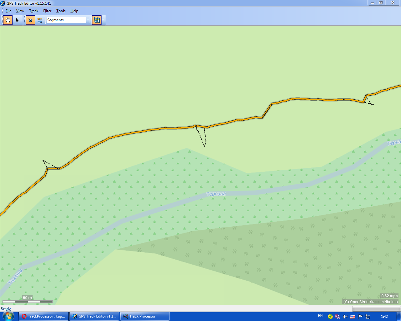

Теперь про срезание отдельных пиков. Привожу несколько скриншотов, используя вышеупомянутый трек. Взял кусочек, где мы шли по ровной грунтовой дороге без существенных изгибов, но на треке появилось несколько явных выбросов в сторону от основной траектории движения (напоминаю, мы шли по дороге и с неё не сходили).
Первый скриншот - программа GPS Track Editor, фильтр Local inconsistencies. Выбросы более-менее удалены (исходный трек обозначен пунктиром).
Второй скриншот - программа Track Processor, фильтр Median. Выбросы уменьшились незначительно (хотя в целом этот фильтр показал довольно неплохой результат).

А какие параметры для фильтров использовались?
Про медиану могу сразу сказать что чем больше апертура, тем лучше сглаживание. Попробуйте увеличить до 7-9. Результат будет другим.

Параметры использовались те, которые у вас стоят по умолчанию. В медиане апертура стояла 3. Сейчас поставил 9. Результат лучше.

Внимательно сравните как работает фильтр в track editor и сравните с результатом median + average smooth.
В первом случае срезаются только наиболее далеко отстоящие точки, во втором и пики срезаются более гладко, и более плавные "гуляния" трека сглаживаются.

В отличие от вашей программы, GPS Track Editor только удаляет точки, ничего не пересчитывая и не записывая новых точек. С одной стороны это минус, а с другой - плюс. У вас median + average smooth вроде бы и неплохо отработали, но несуществующую петлю (как минимум в одном месте) всё же пририсовали.
