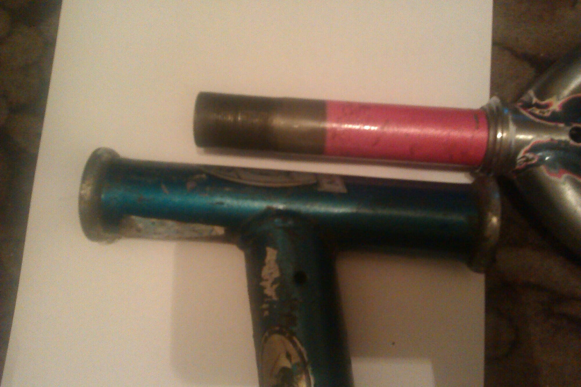

Всё как в том приколе про рекламу - когда мне не нужно, то рекламы нет, когда нужно - она на каждом шагу - достался мне аист еще. Колеса в утиль (кроме задней втулки с ножным тормозом), ржавый, мутный, но целый, с большой защитой цепи, целой рулевой и кареткой. хотел от первой рамы втулить вилку под вибрейки ему - чтоб его, шток короткий, надо еще сантиметров 5.
Обрезать рулевой стакан - варварство. Варить шток вилки безопасно?

Вот если б Вы их рядом сфоткали - хотябы раму аиста и вилку донора...
Варить вилку более геморно и стрёмно, чем вылечить раму Десны. Вот рядом коллега с вилками воюет - вилка ещё не готова (но вроде скоро будет), а почитать есть уже дофига :D viewtopic.php?f=31&t=297032&start=15#p1610171
Да, и каретка минская менее любима в народе, чем харьковская на десне. Ну, т.е. в итоге можно даже лучше сделать, но приходится повозиться.
Теоретически, можно обрезать сверху рулевой стакан рамы. Так иногда делают, и это не кажется чем-то плохим, кроме, может быть, дизайна. Ну и если не психовать с высотой руля с выносом. Снизу резать не надо - углы рамы и вилки изменятся, дорожный просвет уменьшится.

что снизу пилить нельзя знаю, :yes: на автомеханика учился.
я ненавижу свою камеру, но вот:
IMAG0102.jpg [ 675.33 КБ | Просмотров: 4563 ]
IMAG0103.jpg [ 771.65 КБ | Просмотров: 4563 ]
про вилку почитал что показали, да, гемор тот еще. проще спилить стакан, тем более до сварочного шва останется зазор милиметров 7 если срезать точно 5 см (разница между штоками такая)

Не надо резать стакан, будет не хорошо, лучше поискать вилку, не редкость они.
 Заголовок сообщения: Re: нужно мнение по поводу 20" десны
СообщениеДобавлено: 21.11.2015 01:04
Мдя, я думал , там сантиметра-двух не хватает, так если вынос и руль невысокий - допустимо. А так, под корень - перебор. Разве что под ребёнка, и чтоб он, когда вырастет, не ездил :D

Вилка с ашана, да их как грязи всюду на базаре, соотношение - два десятка вилок примерно на одну такую раму.
Найти нужную совершенно не проблема.
