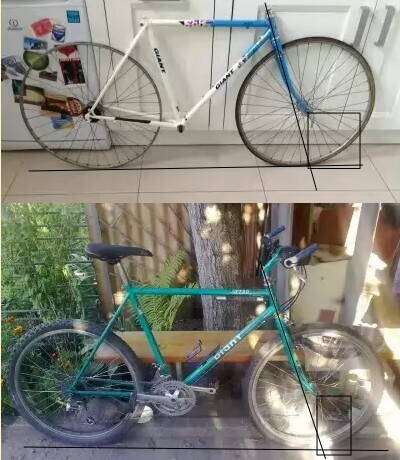

Юрий Краев Попробуй проведи в паинте линии на двух фото - ось рулевой, перпендикуляр от оси колеса на горизоне и собственно горизонт.
Это по поводу
ни слова о длинной базе в контексте комфорта
- Сильно комфортно будет подруливать постоянно на прямой дороге?
Длинная база сама по себе проистекает из необходимости втиснуть крылья.
А тело как же? Само втиснется как получится?
подолгу находиться в седле нет неоходимости
А мне нет необходимости - я остановится могу, где и когда угодно. Есть комфортное положение тела и комфортное руление, они располагают не слазить с седла часами...

Не понятно - пройдись по ссылкам, которые Константин выше давал...

Про тіло смішно :D Значить на коротких рамах тіло їздить не втиснутим :D
Також не зрозуміло яке відношення має розмір рами до нахилу рульової колонки, тобто ліній на фото.
Крім того на наведених фото, вилки з різним вигином, то ж до чого тут довжина рами?
Хоча ні, наче однакові, та все одно цілінії залежать від вигину вилки і нахилу рульової колонки а не від довжини рами.

Мне тож смешно :roll: Есть например такие рамы - первые модели ардисов этим болели (переболели, в отличии от других ашанов), под китайцев что-ли делались? Короткие - 50-52см горизонтальная труба при росте 52-54 - классно рулятся, жесткие, можно даже удобно "втиснутся" :D , если поколдовать с выносом (ну чем не шоссер :-P ), но, как не посмотришь/поездишь ( может я не там смотрю?) - меньше база = меньше угол рулевой колонки, "без рук" оно не едет, как на дорожнике можно.
