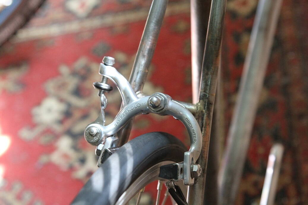

СообщениеДобавлено: 10.11.2015 16:15
download/file.php?id=434816&t=1
Нравятся цвета на фотке.

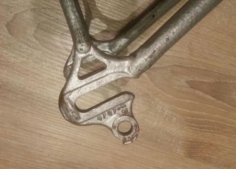

Чемпион № 4757 1963г. СПб. Кто-то зашкурил и покрасил серебрянкой. Буду песочить, красить и собирать крокодила.
Чемп дропаут.JPG [ 69.43 КБ | Просмотров: 4547 ]

Вот думаю имеет ли смысл перед покраской усилить больное место дропов Чемпиона , в месте сквозного отверстия с резьбой .
СообщениеДобавлено: 24.11.2015 11:38
Сообщения: 869
Зарегистрирован:28.05.2013
А там больное место? Может мне повезло, но дропы на моем были в отличном состоянии, родные болтики с пружинками без проблем крутились.

у меня тоже дропы целые , но часто вижу что идет трещина возле отверстий , видно это отверстие сильно ослабляет дроп. Думаю будет не лишним перед покраской усилить .
СообщениеДобавлено: 24.11.2015 13:06
Больное. Ну понятно, часто больное место было у кого-то из прежних хозяев, а не у велосипеда, но..
http://cs621818.vk.me/v621818471/1ed45/Vu51GX9c0Ko.jpg
начало трещины, похоже http://img29.olx.ua/images_slandocomua/ ... grafii.jpg
Ваще ппц viewtopic.php?f=31&t=289434&start=60#p1615418
Этот я менял на камповские download/file.php?id=334381&t=1
Кстати, ещё болячка. Вот у коллеги
viewtopic.php?f=31&t=274371&start=30#p1542138
И вот на той раме, где теперь камповские дропы, тоже в том же месте (мостик здесь занижен, а был там, где трещина) download/file.php?id=402921&mode=view/IMG_0519.JPG
Это всё не трагедии, понятно, а показания к ремонту. Но гемор и повод сбить цену, если продаван зарывается.

Что посоветуете , коллега? Не хотелось бы после покраски получить такой результат!
СообщениеДобавлено: 24.11.2015 13:29
Сообщения: 869
А вот кстати почему практически поголовно дропы без болтиков?
Они ведь там не просто так, а в том числе чтобы ось колеса установить в точку пересечения осевой линии верхних и нижних перьев.
Может проблемы поэтому? Неправильное распределение нагрузок, бла-бла-бла.
СообщениеДобавлено: 24.11.2015 13:38
Перед покраской собирать велосипед и гоцать на нём. Осматривать внимательно, пока не появится уверенность в надёжности. Это ж вообще рекомендуется - всё настроить, подогнать, обкатать. viewtopic.php?f=31&t=244271&start=150#p1552929
