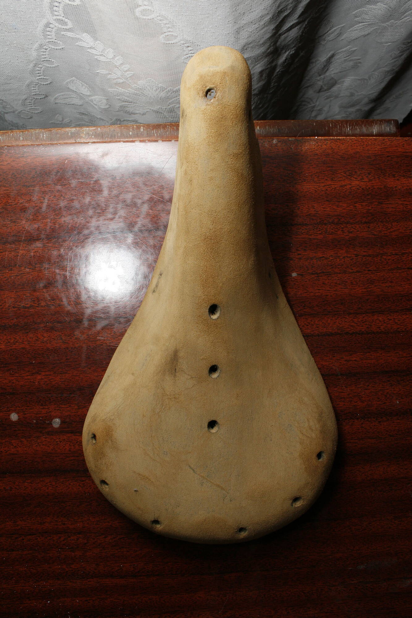

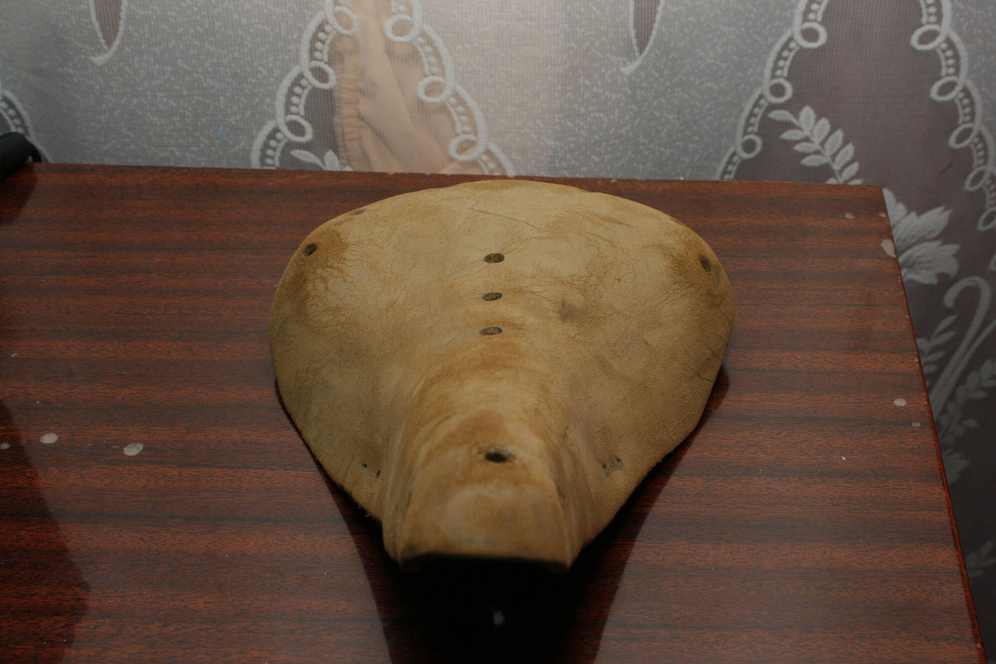

Привет всем! Ребята, подскажите, посоветуйте.
Есть седло. Зашкурил. Надо замачивать, что бы форму придать или оно в нормальное и так? Посоветуйте, что да как.
Сбоку на носу есть надрыв. его зашью.
_MG_8800.jpg [ 796.13 КБ | Просмотров: 6147 ]
_MG_8803.jpg [ 941.46 КБ | Просмотров: 6147 ]
_MG_8805.jpg [ 816.8 КБ | Просмотров: 6147 ]
_MG_8868.jpg [ 686.64 КБ | Просмотров: 6147 ]
_MG_8876.jpg [ 1012.74 КБ | Просмотров: 6147 ]
_MG_8877.jpg [ 546.42 КБ | Просмотров: 6147 ]
 Заголовок сообщения: Re: Кожаное седло ХВЗ
СообщениеДобавлено: 21.11.2015 18:10
По проседанию бывают хуже. С другой стороны замочить в желатине невредно, заодно немного форму подровнять. Локальный разрыв настораживает - насчёт качества всей кожи. Но только практика покажет, насколько это критично.

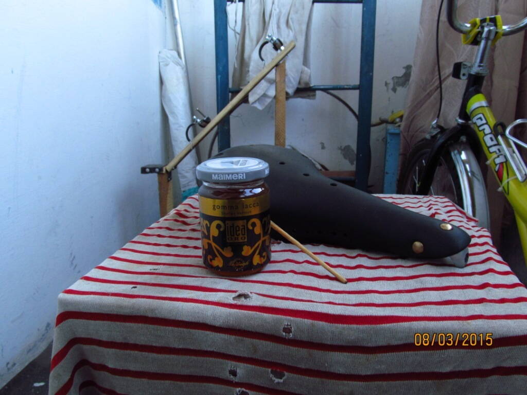

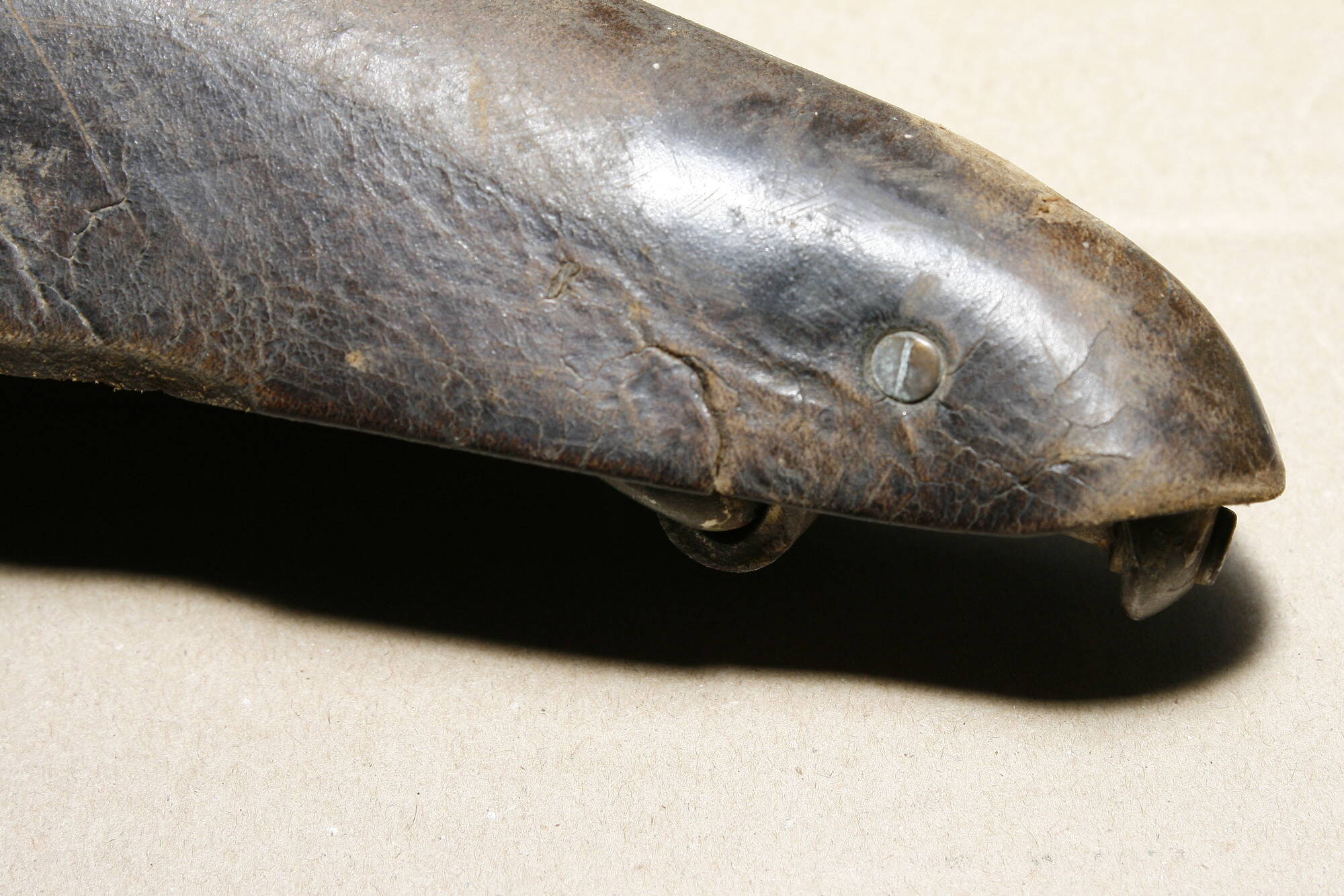

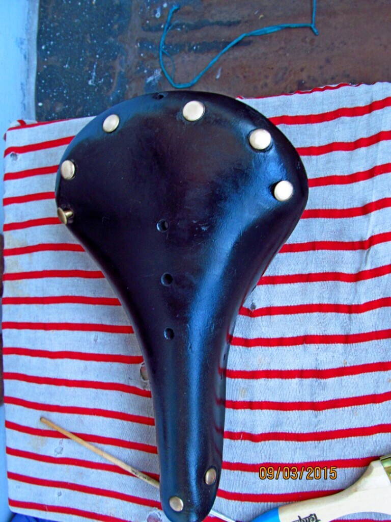

Полировка седла.Столкнулся с таким, что седло после покраски не хотело принимать блеск(имеется ввиду полировка после покраски).По совету многоуважаемого kisa был приобретён лак(Фото2)
Седло было покрыто лаком.
После чего отполировано.
Лак покупался через инет.
Фото 1-2 -до вскрытия лаком но уже полированное-полированное
Фото 3 - после вскрытия лаком и полировки.
Фото 4- с чего начиналось
Комментарий к файлу: Фото 1
Изображение 0461.jpg [ 224.43 КБ | Просмотров: 6058 ]
Комментарий к файлу: Фото 2
Изображение 0491.jpg [ 210.26 КБ | Просмотров: 6058 ]
Комментарий к файлу: Фото 3
Изображение 0811.jpg [ 215.85 КБ | Просмотров: 6058 ]
Комментарий к файлу: Фото4
070620144821.jpg [ 117.96 КБ | Просмотров: 6058 ]
О вкусах не спорят. Но мне до вскрытия лаком больше нравится. Натёрлось бы штанами , появился бы живой естественный блеск.
