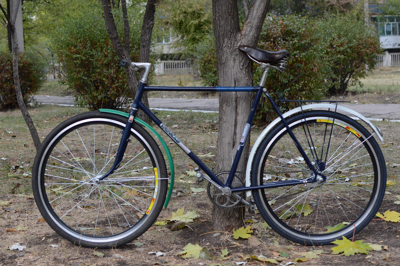

Фото пепелаца
http://forum.velomania.ru/showthread.php?t=68027&page=701&p=5235626&viewfull=1#post5235626

СообщениеДобавлено: 27.11.2015 14:40
Мдя. Колёса. Мы здесь вроде про каретку. Подход для перехода на квадратные шатуны правильный, добавил в блокнот, как илюстрацию - как это делается.
