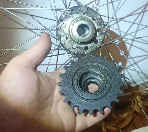

Вообщем трещетка с трудом назад прокручивается... оч. похоже на ржу внутри...
в итоге я придумал другой способ откручивания...т.к. тисков и напильника не оказалось, нашел рожковый ключ, для своего размера очень тяжелый...ну и прочный... сначала положил его поперек, попробовал прокрутить, не получилось... потом примастырил как на фото и стукнул молоточком... трещетка поддалась...
прям обрадовался...

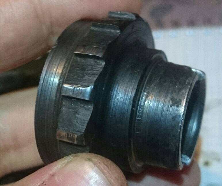

Слушайте, я разобрался лпочему свободного хода не было... одна собачка жила своей жизнью... т.к. пружинка из под нее выскочила...и терлась отдельно об зубья трещетки...
стала короче...теперь не натягивает собачку...
чего делать с ней?

Пружинку от ручки распрямите, в дощечку забейте пару маленьких гвоздиков, шляпки откусите...
viewtopic.php?f=31&t=185604#p1329261
(не уверен, что к такой трещётке чертёж подойдёт, тогда по образцу)

вообщем..придется поменять трещетку целиком..не знаю отчего..но оказалось разбито посадочное место собачки, она вообще не фиксируется внутри..и дело не в пружинке...
какие варианты замены? только не на современные...

Были б не за бугром - подарил бы другую...
А так - по резьбе (и по смыслу и поэтому viewtopic.php?f=31&t=291326#p1592559) нужно искать советские и совместимые. Совместимая известна чуть ли одна - Hero. Их попадается довольно много, видимо одно время на заводе ставили.
Т.е. их вроде три варианта ходовых - такая, как у Вас, Херо и обычного типа, которая спереди раскручивается, а не сзади, как Ваша. Хотя.. на Урал "Велта" тоже ж какие-то ставили... я хз, они у нас не продавались.

Насколько критична выработка не скажу. Вроде бы и терпима. Но тут опыта моловато, лучше пусть гуру скажут.
Вы полностью на звездочки разобрали трещетку? Что в итоге по деталировке получилось?
Собачки и пружинки вместе и по отдельности в продаже есть.
Можно фото ситуации и поподробнее, пожалуйста.
Найти мусорную с изношенными звездами и скомбинировать?
Да, в принципе, трещетка такая рабочая и за 5-7 долларов в продаже есть, тут уж как по деньгам и интересу покопаться.

Спасибо за советы и ответы))) скомбинировать все можно, тошько вот, барыги слишком много хотят у нас за старые железяки... Одни за пятерник 1000р просят, другой за 450 гтдает....я нашел за 500 целый велик турист)))) от нено кассета мне подойдет?))
Нет не подойдёт, разные втулки по исполнению. Целиком поменять колесо или втулку можно, но не кошерно.
