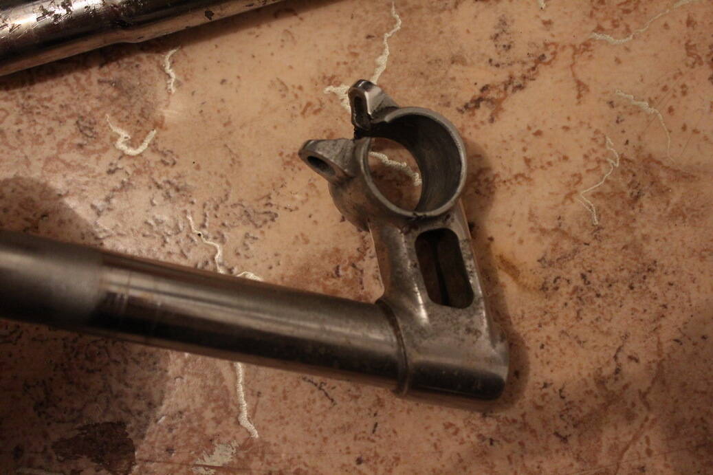

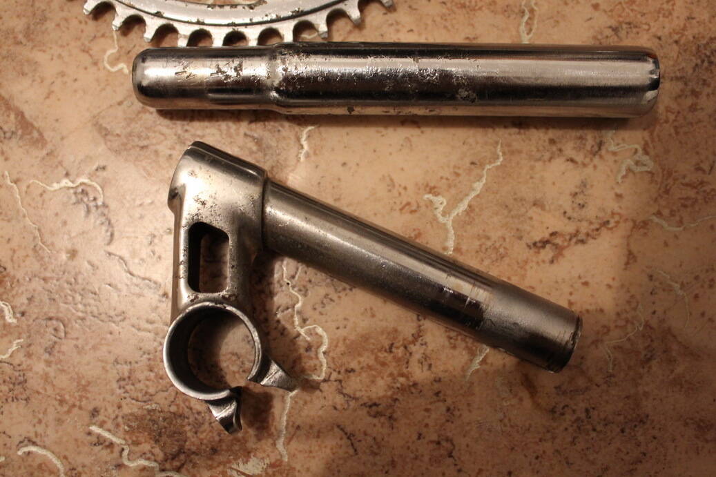

Замачивание хрома в лимонке выявило детали которым требуется перехрамировка :facepalm: ((((
шатун .jpg [ 204.06 КБ | Просмотров: 2006 ]
вынос и подседельный штырь.jpg [ 269.42 КБ | Просмотров: 2006 ]
вынос.jpg [ 247.92 КБ | Просмотров: 2006 ]

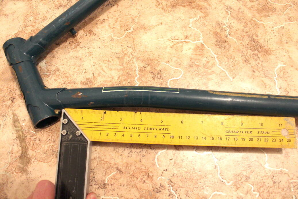

Кривизна рамы.jpg [ 317.75 КБ | Просмотров: 1998 ]
Кривизна рамы2.jpg [ 280.78 КБ | Просмотров: 1998 ]

Вообщем начал пробовать правку рамы веревочным методом. Так как рук у меня всего две, пришлось приклеить брусок маляркой каб не сваливался, взял старый ремень и начал крутить (по соображению, что он широкий и более равномерно распределит передоверяемую нагрузку на раму) В результате первой попытки брусок помялся,ремень порвался, а результата ноль :unknown:
IMG_8487.JPG [ 195.69 КБ | Просмотров: 1993 ]
IMG_8489.JPG [ 163.28 КБ | Просмотров: 1993 ]

В предвкушении воя и тявкания, который сейчас поднимется :D... но я бы сделал так:
1.Максимально выпрямить распорками, верёвками, струбцинами и прочАя
2.На уровне изломов вварить межрамное усиление,(труба) абы рама не сложилась
3 Красить.
4Повесить(закрыть) это место двусторонней нарамной сумкой

Для рихтовки такой фигни нужен не ремень, а верёвка в мизинец толщиной - всё получится.

Попытка №2
Беру пожарный шланг и рычаг побольше :D Результат еще хуже чем в первый раз. Порвался на втором скручивании.Меня начинает забирать братка кондратка, бегу в машину и беру парашютную стопу танкосбросную рассчитанную на 10 тон. Начинаю крутить и что вы думаете? Рама начинает крутится в месте с рычагом :D , упер раму в дверной косяк и начал нормально прикладываться - результата ноль :facepalm: А еще сильней давить очконул, что бы не испортить геометрию рамы к х....рам.
IMG_8491.JPG [ 267.72 КБ | Просмотров: 1984 ]
IMG_8492.JPG [ 318.75 КБ | Просмотров: 1984 ]
IMG_8493.JPG [ 241.8 КБ | Просмотров: 1984 ]

Fadia
Да там на картинке download/file.php?id=444737&t=1 не хватает простой правильной верёвки. Круглого сечения (кажется, 12 мм). Они и скользит, где надо, и не перетирается как Ваши.
СообщениеДобавлено: 01.12.2015 22:24
Я той верёвкой делаю оборота 4 вокруг рамы и палки, рычаг вставляю в один из.. эээ..."средних" оборотов.

В итоге я псишанул и взял хомут от авто глушителя и натворил вот таких делов :facepalm: :sorry: :fool:
IMG_8495.JPG [ 171.7 КБ | Просмотров: 1975 ]
IMG_8496.JPG [ 140.18 КБ | Просмотров: 1975 ]

Да какой там завод :D собрал по быстрому что под рукой было. Домкратиком очень удобно дозировать усилие, и можно в промежутках оставить что бы постояло (так сказать приняло форму)
