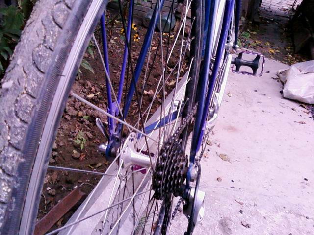

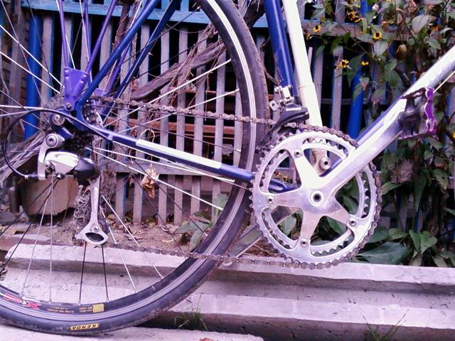

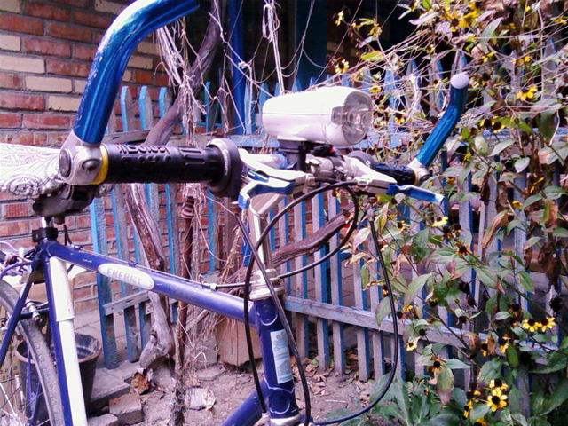

:-)На этом велосипеде теперь ездит мой отец(110кг)по этому здесь такое модное седло. Система шоссейная(самопал из лопасти самолёта-кованая и фрезерованая моим хорошим знакомым.Прототип Campagnolo Record 180mm, звёзды ХВЗ 52/44),трещётка шоссейная shimano (13/14/15/17/19/21/24),передний переключатель на три звезды shimano FD-TZ30,задний shimano alivio.Резина Kenda на передок 23 на зад 25. Ручки и грипсы без названия. Остальное без изменения :-)
Комментарий к файлу: 7 звёзд без раздвига перьев(130мм)

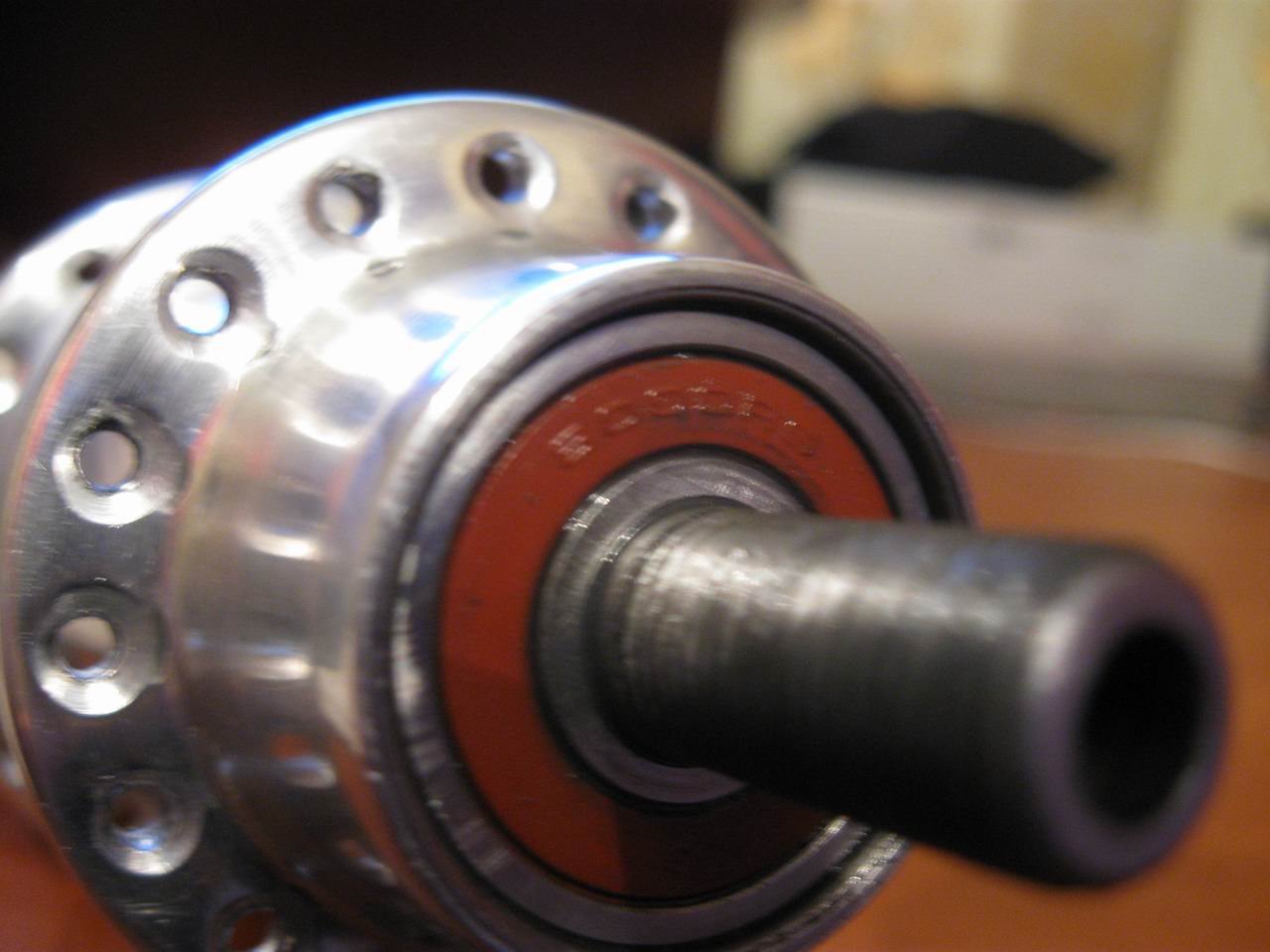

вес втулки без эксцентрика-490грамм

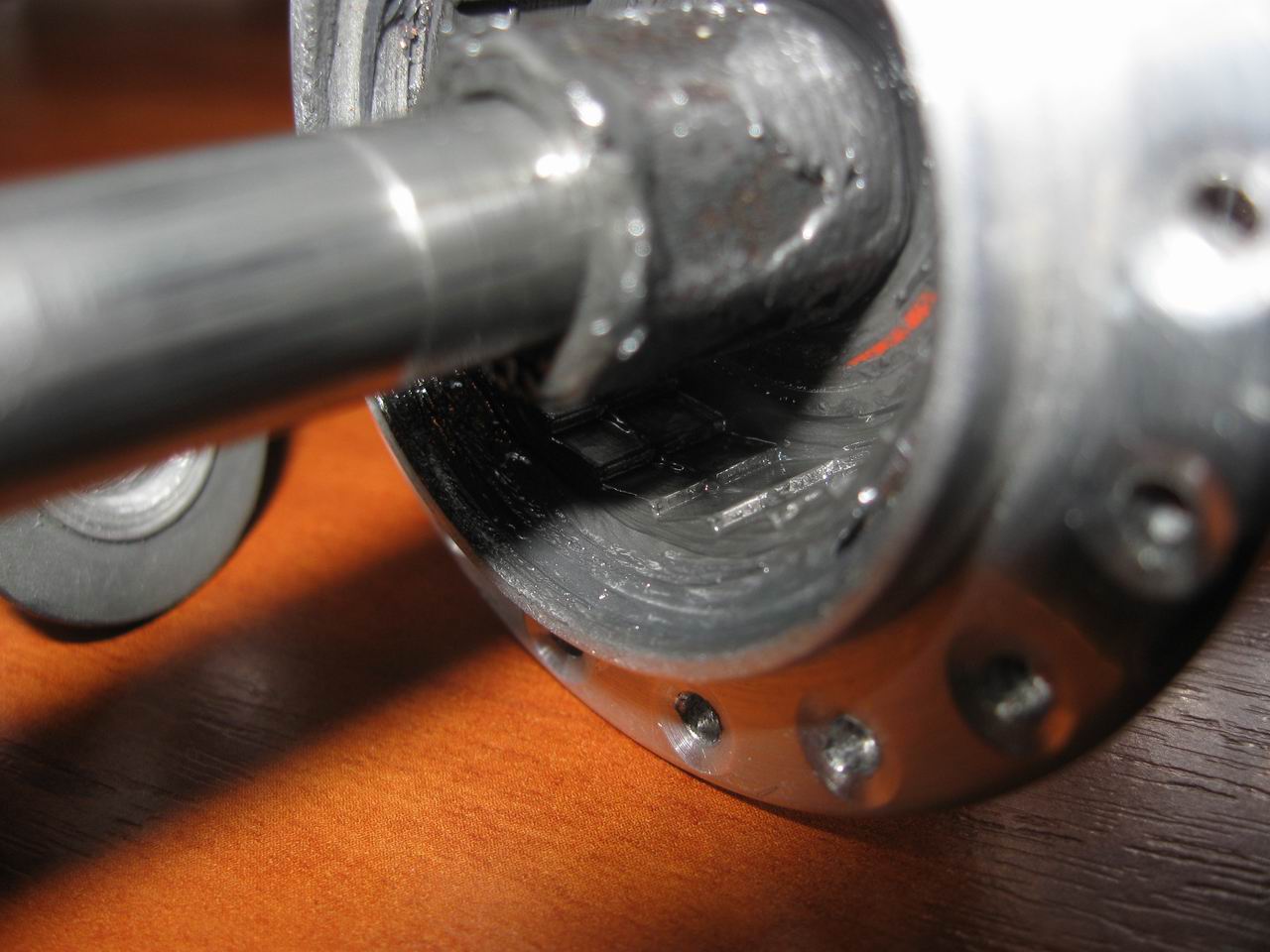

IMG_0318.JPG [ 129.72 КБ | Просмотров: 2564 ]
IMG_0317.JPG [ 123.32 КБ | Просмотров: 2564 ]
Комментарий к файлу: в барабане подшипники 6001
IMG_0316.JPG [ 121.82 КБ | Просмотров: 2566 ]
Комментарий к файлу: собачки набарабане
IMG_0315.JPG [ 79.48 КБ | Просмотров: 2571 ]
Комментарий к файлу: на оси подшипники 6000
IMG_0313.JPG [ 102.15 КБ | Просмотров: 2566 ]
