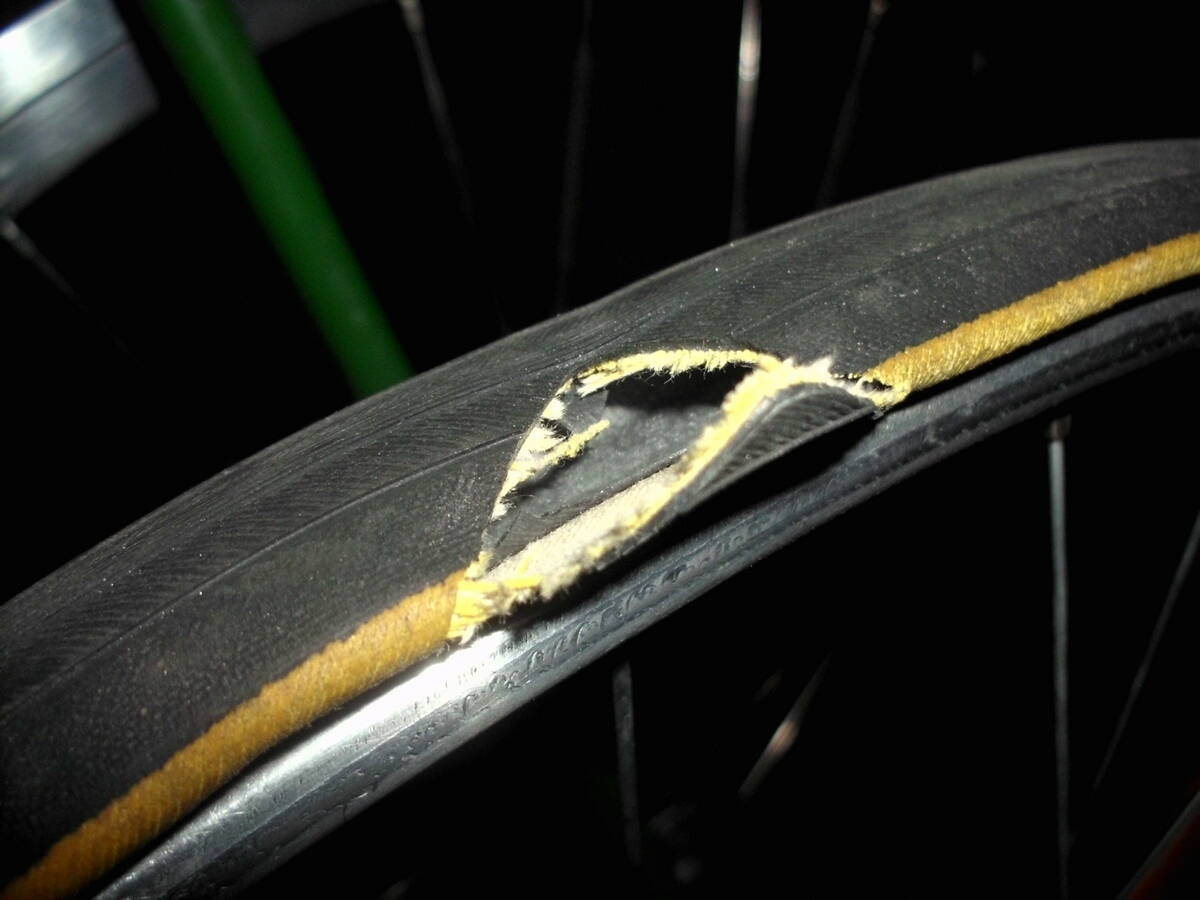

Утром покатался немного (дело было вчера) на В-555. Заметил на передней трубке небольшую грыжу пару см диаметром. Вроде раньше не было. Обедал дома, в это время в комнате, где стоят велосипеды, что-то резко и громко прозвучало с металлическим (как мне показалось) оттенком. А я там как раз лениво порядок навожу, двигаю-переставляю-перекладываю. Думал, то ли вел какой-то упал, то ли стул, то ли дверь щкафа захлопнулась.. Посмотрел - ничего не увидел, плюнул.
После обеда захотелось поехать на Табуретке - взял её и уехал.
И только вечером, загоняя Табуретку, увидел пустое колесо на 555 :sad: :

На задней трубке(пока живой) ГОСТ 89 г, а на этой - 79, что примерно показывает их возраст. Значит, у задней ещё лет 10 есть :D .
Это я к тому, что неудивительно. Если честно, то не расчитывал и на такое - полное давление в шины (с проверочным запасом) дал только после фотосесии, и то думал - полопаются сразу. Фотографировали вел с неприклееными трубками, накачаными для формы. А других пока нет (циклокроссовая запаска не в счёт).
Так что спасибо этим шинам, что даже слабейшая из них дала мне проехать до пары десятков км за недельку-другую, прежде, чем громко испустить дух. Проверил и прочувствовал вел, попонтовался перед рядом знакомых новым экспонатом :smile:
Пока не намерен брать современные трубки. Велосипед коллекционный, езжу на нём недалеко и недолго, аккуратно (хоть и не всегда медленно) - мне приятнее, когда шины родные. К весне где-нибудь добуду ещё несколько таких.

Отдирая трубку (пока частично), почувствовал, что свойства склейки примерно такие, как если бы оно было приклеено резиновым клеем. Т.е. вполне годится. Но остаётся открытым вопрос, как оно по жаре и нагреву от торможения.

Пример в очередной раз показывает, что советские трубки годятся только для попробовать, или для коллекционных велосипедов ради сохранения аутентичности (при уловии бережного обращения - как для сохранения вела, так и для безопасности движения). Если такие соображения в проект не укладываются - нужно использовать современнные однотрубки.
Ну да, и я видал, как такие новые (мои тоже новые, нехоженые) по 200 грн продают :lol:
Не потому что советские делали злые комуняки назло потребителлю - сделаны они хоть и немного неряшливо, но добротно. А просто материалы их стареют, даже при хранении. Причём не столько камера, сколько внешняя оболочка из каучука и х/б ниток (реже шёлковых).
