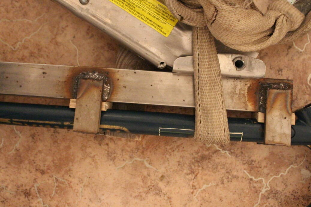

Вот и выправил раму :D , на работе свалил приблуду + домкрат и все получилось. Крутить домкрат, особенно в самом конце было биз....ц как стремно.

Классно.Серьёзная заявка :D А я раньше предполагал, что верёвки рулят.А можно как то детальнее фото этой приблуды и описание процесса?

А приблуда простая (все как советовал kuzja, только чуток доработана): профильная труба + упоры, чтобы она не соскакивала с рамы при работе с домкратом, а и деревянные проставки. Вот фото на нем все прекрасно видно.
