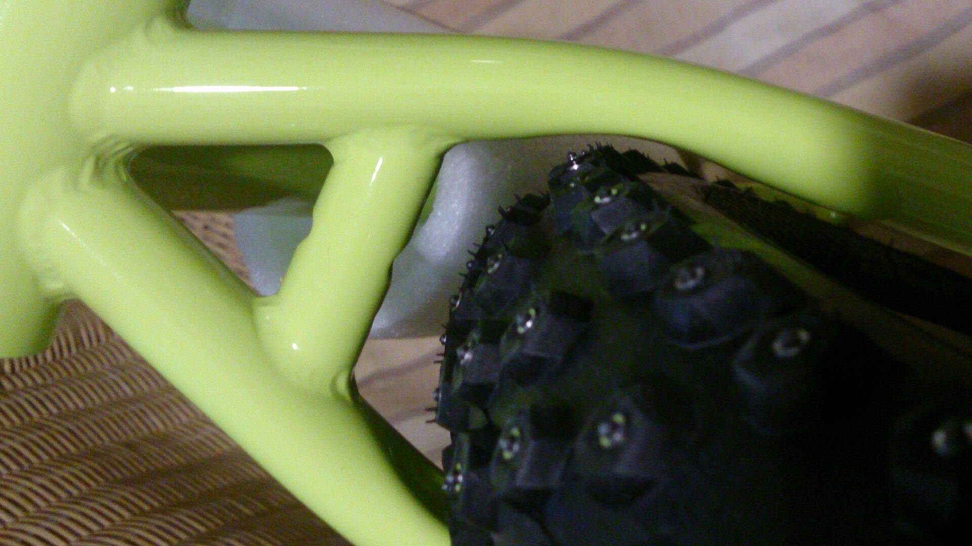

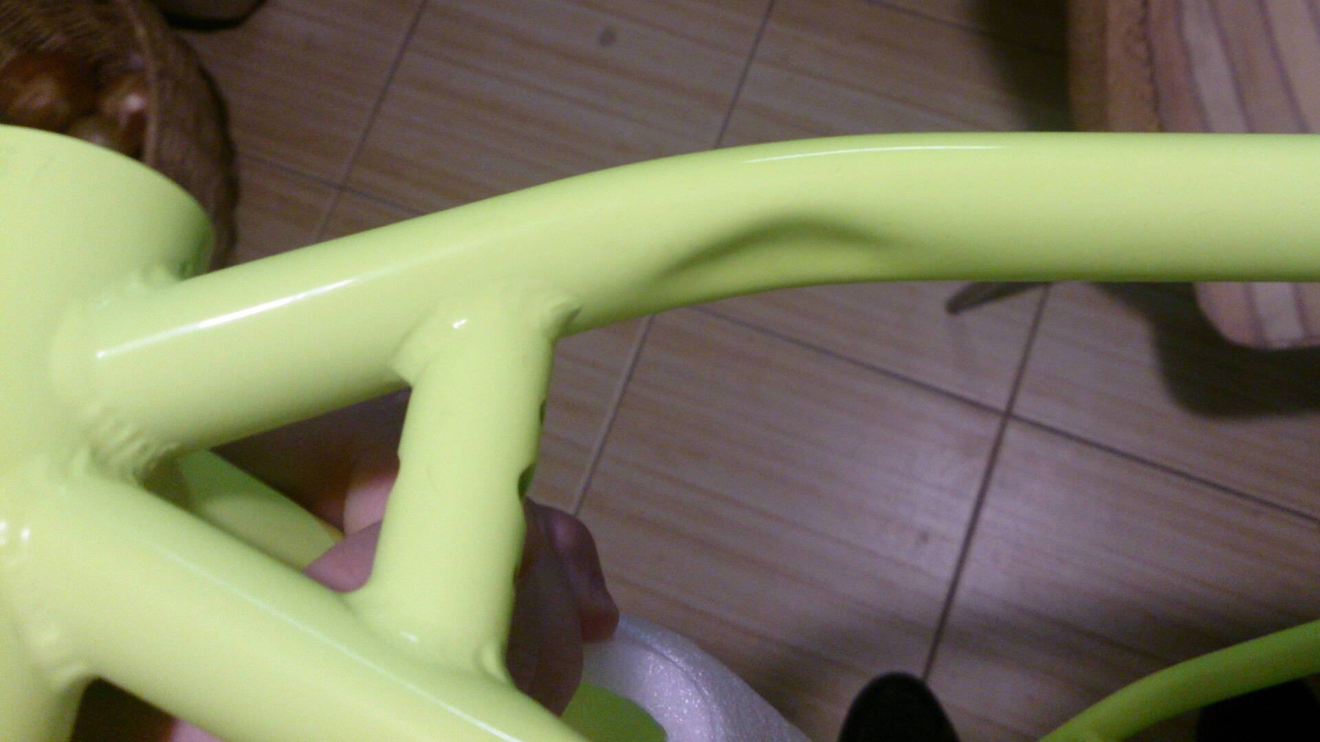

СообщениеДобавлено: 07.12.2015 18:13
Сообщения: 6
Город: Тверь
Зарегистрирован:08.01.2014
Немного офтоп, но более подходящей темы я не нашел.
Помогите, пожалуйста, советом.
Есть качественная MTB CroMo-рама весом 2кг.
Очень узко между нижними перьями в районе покрышки.
На некоторых рамах на нижних трубах с внутр. стороны делают вмятины, чтобы расширить грязевой зазор.
Как красиво сделать эти вмятины на сваренной раме, желательно не повредив ЛКП?
Пока на ум приходят большие тиски, на наружнюю часть пера выточить из деревянного бруска анатомическую плашку, чтобы ее не погнуть, а изнутри, что-то тоже подложить между губой тисков.
Есть ли более изящные варианты?
Спасибо.
 Заголовок сообщения: Re: Сварка и пайка стальных рам.
СообщениеДобавлено: 07.12.2015 21:18
Сообщения: 2693
Зарегистрирован:17.04.2010
gogun
Приблизительно так это и делается. ЛКП сохранить не получится.
СообщениеДобавлено: 07.12.2015 21:57
Сообщения: 6025
Зарегистрирован:23.05.2013
gogun
Это даст 3-4 мм с каждой стороны — стоит того?
СообщениеДобавлено: 07.12.2015 22:26
Сообщения: 6
Город: Тверь
waterlaz
А не получится это как, облупится в месте загиба? А там если феном погреть в процессе? 100% краска отойдет?
Kirill Yevtushenko
4mm то что доктор прописал, сейчас ISP 26x2.35 впритирочку.
Еще вопрос, с завода идет гнутая вмятиной во внутрь, я так понимаю для жесткости дополнительной, так и стремиться делать? или можно плоско придавить?
СообщениеДобавлено: 07.12.2015 22:28
Сообщения: 11240
эмм, создайте свою тему, в которой вас спросят напуркуа вам больше, чем 2,35 и посоветуют не уродовать при помощи фена раму.
СообщениеДобавлено: 07.12.2015 22:35
Сообщения: 6
Город: Тверь
Мне не надо больше, мне надо именно 2.35 в раме, рассчитанной под 2.2.
Про фен не понял, если честно, или Вы про пословицу где "сдуру можно и раму изуродовать"?
Модераторы могут здесь в отдельную тему вынести мой вопрос?
СообщениеДобавлено: 08.12.2015 01:05
Сообщения: 2693
Я бы ничего не гнул, но не из-за краски. Не думаю, что фен тут поможет.
СообщениеДобавлено: 08.12.2015 01:15
Сообщения: 6025
gogun
Можно и сплющить
СообщениеДобавлено: 19.12.2015 23:49
Сообщения: 6
Город: Тверь
Небольшой фото-отчет..
Из бруска 50*50 с помощью болгарки(20мин) сделал плашку/упор для наружной части пера в месте изгиба. Изнутри давил(в тисках) капроновой шайбой диаметром 1.5см и 1см толщиной. Попозже сделаю фото, если отец не выкинул деревяшку.
Краска пока цела.
Час работы со всеми подготовками, обязательно в 4 руки. Зазор 4-5мм с каждой стороны, до операции покрышка задевала за раму.
