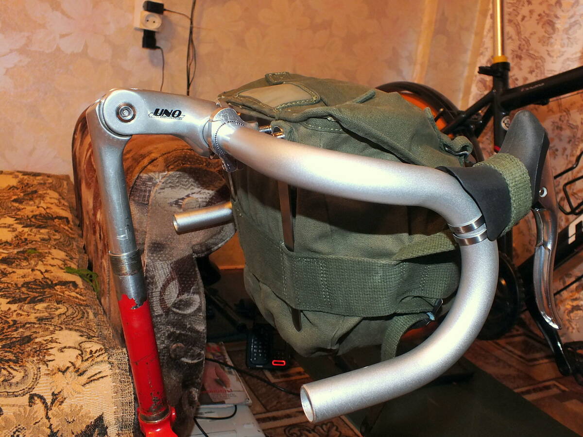

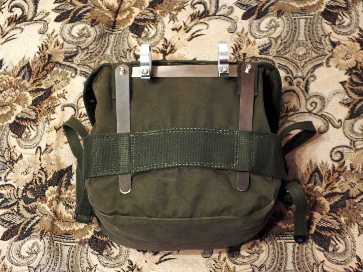

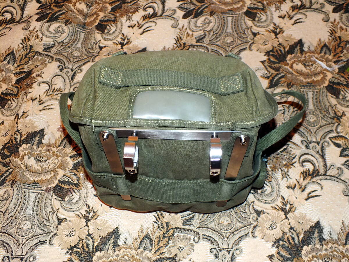

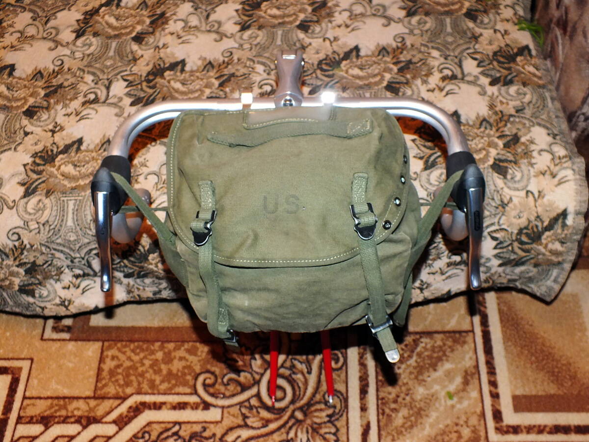

Юрий Краев писал(а):
Пока не знаю как в деле, а принцип подглядел на первом фото.
Хомутики с Али, сумка с рынка. Раз-два, и старая басурманская военная хрень пошла на пользу.
Можно было еще, проще, сзади есть ремешки, но тогда сумка слишком высоко сидит.
Заморочился на эту сумку, и сделал ей "экзокелет".
Медицинские шпатели для языка из нержавейки, 4 болта М5, 2 гайки, 2 шайбы, 2 хомута с Алиэкспресс.
Можно и без вертикальных пластин, но с ним форму держит лучше, особенно если не полностью загружена.
Попозже еще велкро пришью спереди, для свето отражайки.
DSCF2813.JPG [ 471.3 КБ | Просмотров: 1873 ]
DSCF2815.JPG [ 634.74 КБ | Просмотров: 1873 ]
DSCF2816.JPG [ 458.14 КБ | Просмотров: 1873 ]
DSCF2818.JPG [ 434.25 КБ | Просмотров: 1873 ]
DSCF2819.JPG [ 619.96 КБ | Просмотров: 1873 ]

Бегущая Черепаха Не уверен что правильно понял мысль, но из того, насколько понял, как на рисунке, не получится. Шлевки к которым прикручены вертикальные пластинки, пришиты со стороны дна сумки, получается что они ниже верхнего края (шва) сумки. Их не загнуть в обратную сторону как на рисунке.
Внтури сумки ещё один горизонтальный. Вдвоем хомутами и болтиками ни крепко стягиваются. В итоге сумка висит (кроме боковых ремешков) на шлевках для плечевого ремня (на них приходится основной вес, как и при правильном, оригинальном её использовании), а пластины придают жесткость
Вертикальные я может вообще сниму, опыт покажет.
 Заголовок сообщения: Re: Ездим стильно. Винтаж-багаж.
СообщениеДобавлено: 08.12.2015 15:34
Сообщения: 6025
Зарегистрирован:23.05.2013
Думаю, сумка будет болтаться. Можно убрать вертикальные, а внутрь сумки, под шпатель прикрутить лист плотного пластика.
