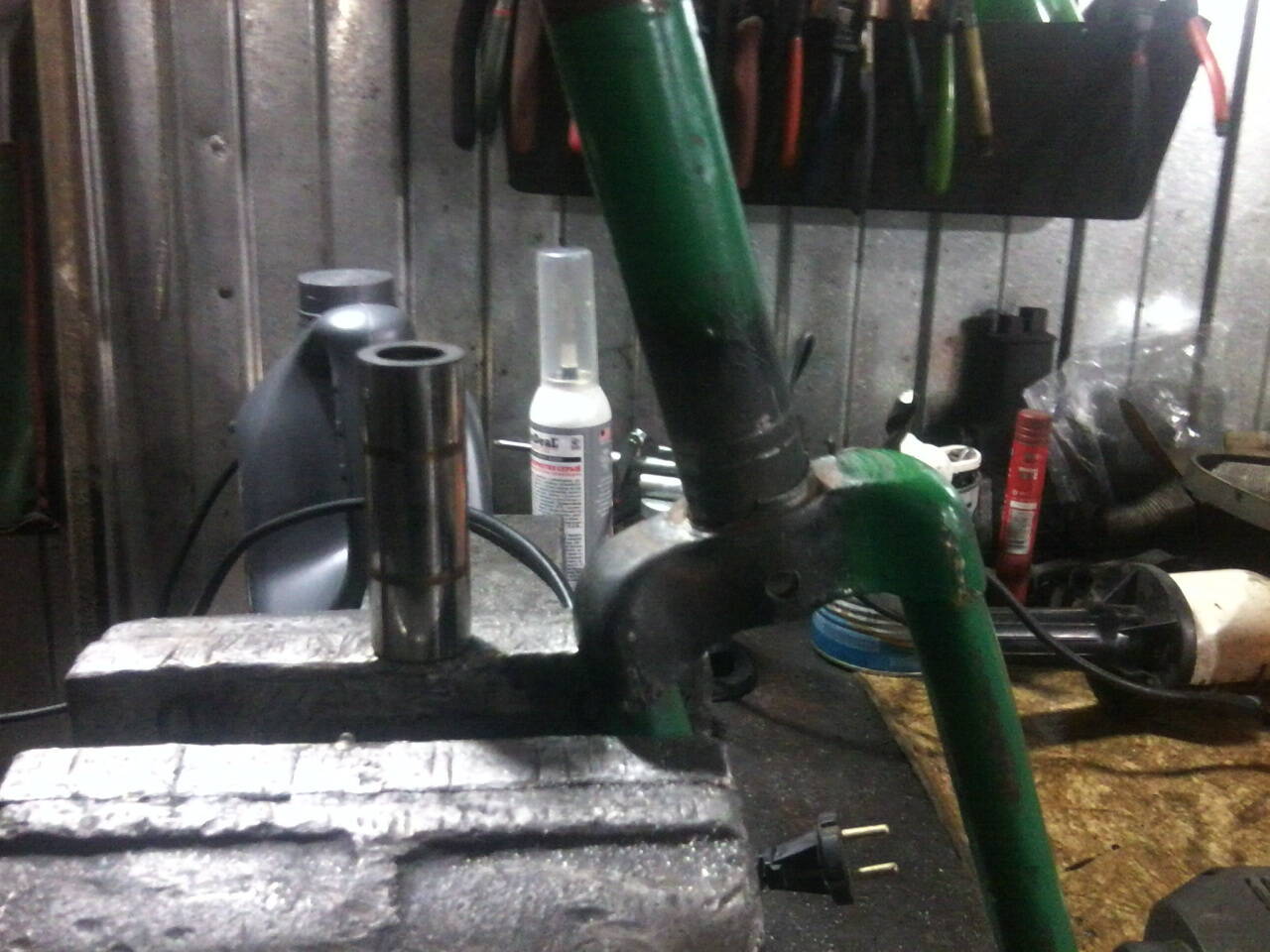

СообщениеДобавлено: 12.12.2015 17:12
Сообщения: 123
Город: красноярск
Зарегистрирован:23.05.2015
Добрый вечер :smile: вилка, я предполагаю, вылечилась, вот таким способом :с низу расточено отверстие до стенок трубы, попался на глаза поршневой палец внешн диам 22мм ,решено использовать как усилитель , Ваше мнение? вопрос к HENK75, на Вашей Ласточке изгиб перьев вилки не такой как на моей ? как правильно?
Фото0734.jpg [ 384.86 КБ | Просмотров: 2205 ]
Фото0736.jpg [ 339.48 КБ | Просмотров: 2205 ]
Фото0738.jpg [ 312.57 КБ | Просмотров: 2205 ]

СообщениеДобавлено: 12.12.2015 17:57
На мой взгляд у Вас немного назад изогнута вилка чуть выше короны, волне в допустимых пределах.
Последний раз редактировалось HENK75 12.12.2015 18:02, всего редактировалось 3 раз(а).
СообщениеДобавлено: 12.12.2015 17:59
Но вилку я тоже ровнял, она довольно слабая, так, что не знаю насколько помог.
СообщениеДобавлено: 12.12.2015 19:58
Сообщения: 123
Город: красноярск
у Вас перья два прямых участка, у меня плавный изгиб, я об этом
 Заголовок сообщения: В Сибири таки водятся крокодилы
СообщениеДобавлено: 12.12.2015 20:13
Возможно годы разные отсюда и разница. Плавный изгиб это хорошо, не вижу тут проблем.
