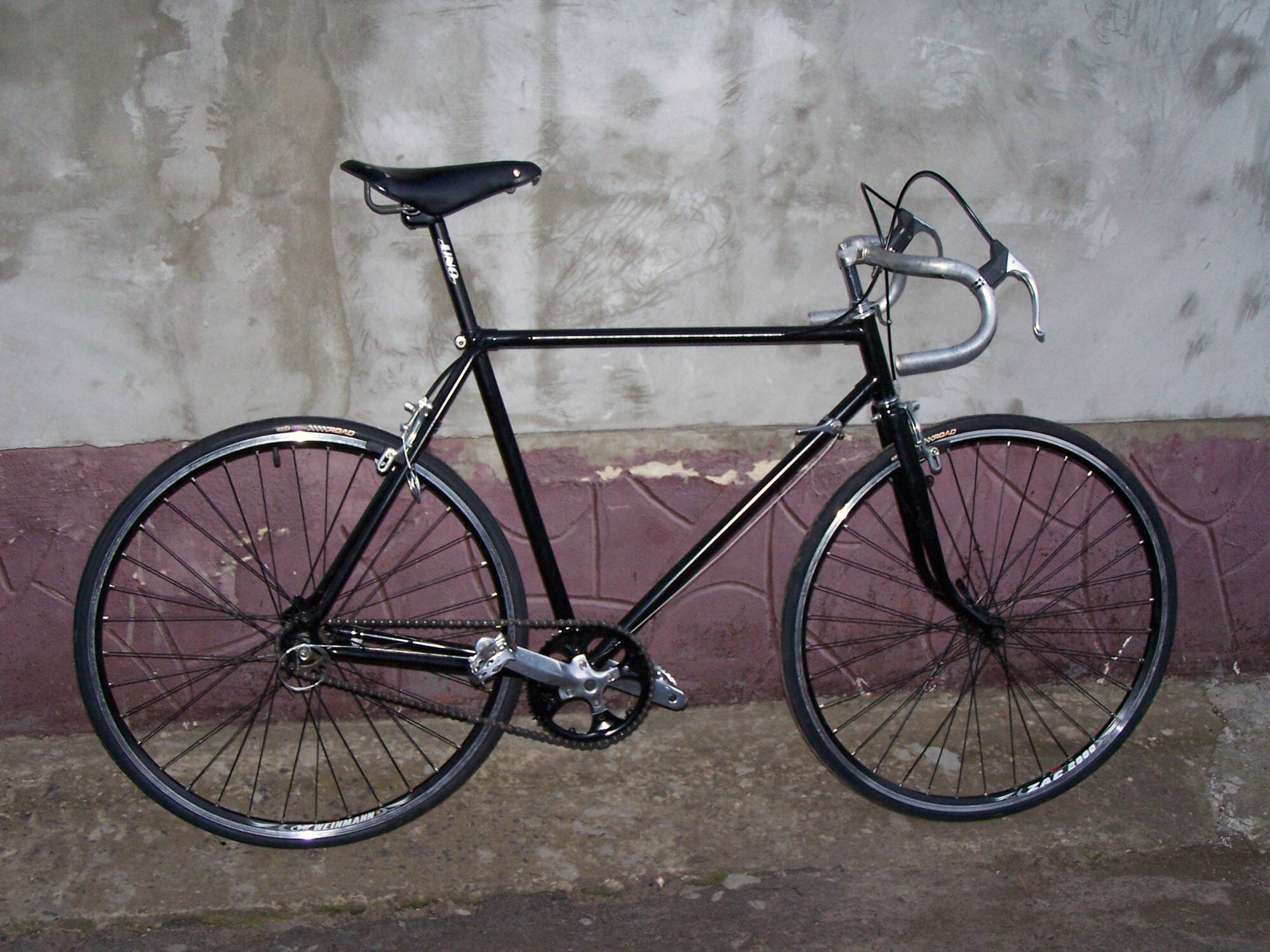

СообщениеДобавлено: 22.04.2016 09:46
Проект і правда рухається до завершення.
Ось фоткі, яких ще не бачив Олег. Готовність до "поїхало" 97% до повної готовності 90

СообщениеДобавлено: 22.04.2016 10:00
Женя, а, что за система? Зачем клюв, если тормоза с боковой тягой?
 Заголовок сообщения: Re: ХВЗ турист 1988 года
СообщениеДобавлено: 22.04.2016 10:04
:tss: якась МТБ з однією залишеною зіркою.
Не фен-шую, але дуже бюджетно. В цілому це дуже бюджетний проект, тільки обода вийшли дорожчими.
СообщениеДобавлено: 22.04.2016 10:06
Да в принципе она не смотрится как то чужеродно, как компромисс вполне приемлимо.
СообщениеДобавлено: 22.04.2016 10:09
:yes: за рахунок однієї зірки. Як буде в експлуатації - побачимо, зуби там зі зрізами, ти в курсі. Як буде скидати цепку, замовимо щосчь кастомне, або самі виріжемо. :D
СообщениеДобавлено: 22.04.2016 10:46
Гоночный Турист Париж-Рубе :D Выглдядит прикольно.
Какой там размер ободов, шин и давление? Похоже, эта тачка плюс твои впечатления от обкатки немного продвинут нашу науку (интересно. в какую сторону :D ).
СообщениеДобавлено: 22.04.2016 11:02
Обода Вейман ZAC2000 (тіж, що і Феніксі) посадочна 19мм
Покри сліки ЦСТ 28, тиск 7 попугаїв (максимальний)
Самому цікаво як поїде. :D
 Заголовок сообщения: ХВЗ турист 1988 года
СообщениеДобавлено: 22.04.2016 16:44
А это двойной обод?
У меня на автоматике стоит 28 резина, я бы не сказал, что она прям легко катит, как раз по средине между 25 и 35 как то по ощущениям уже не то, но ещё не другое.
