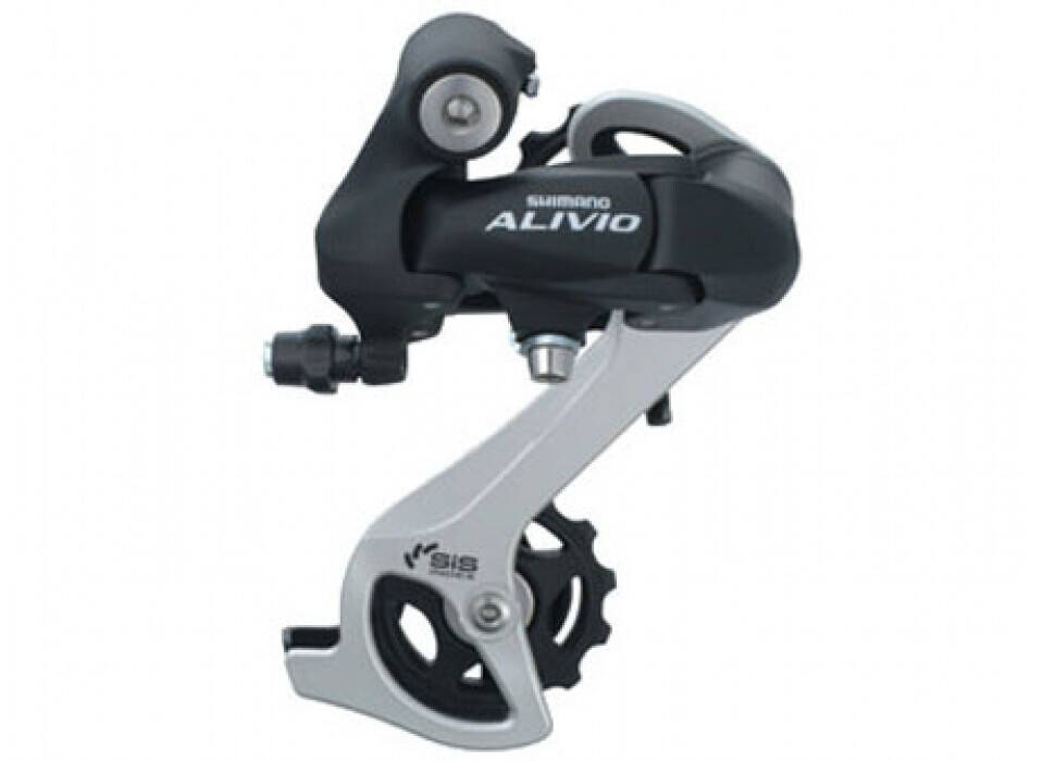

Доброго вечера. Помогите с выбором з.переключателя. Имею кассету 11-32 и систему 28-38-48 . Хочу купить Shimano RD-M410 но там емкость равна 43 , я же посчитал что у меня выходит 41. Подойдет ли мне такой переключатель? Цепь имеет 112 звеньев
49469_Shimano RD-M410-959x700.jpg [ 48.64 КБ | Просмотров: 981 ]
Підійде.

Не подошёл бы если б ёмкость была меньше чем у звёзд, а раз больше значит подходит. Ну и длина цепи должна выставляться по накинутой на большие звёзды внатяг плюс два звена.
