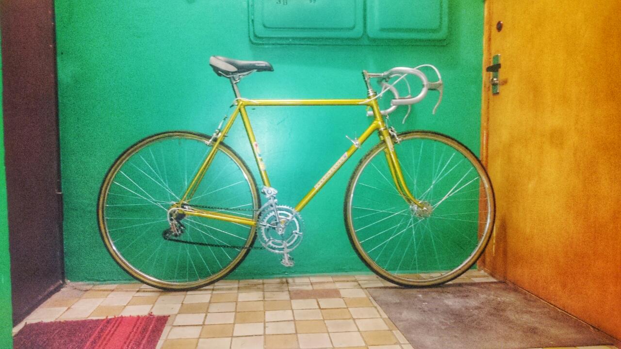

А еще...собрал велик... Седло родное замачивается пока....руль обтяну позже....хотклось прокатиться...после тестовой поездки, вылезли косяки, при езде и педалировании, цепь как будто перескакивает, на месте когда крутишь, ничего такого нет....

Это значит, что изношены звезды на трещотке, можно попробовать развернуть те звёзды на которых перепрыгивает цепь. Кстати цепь какая?
 Заголовок сообщения: Re: Старт-шоссе 1977 "gold moose"
СообщениеДобавлено: 28.12.2015 19:27
Сообщения: 1098
Возраст: 31
Зарегистрирован:20.03.2015
Цепь может быть слишком длинной. Она проскакивает или перескакивает?

СообщениеДобавлено: 28.12.2015 19:29
Дело не в длине цепи.
