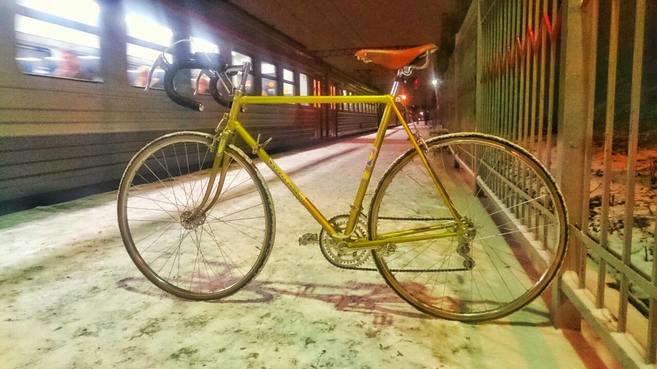

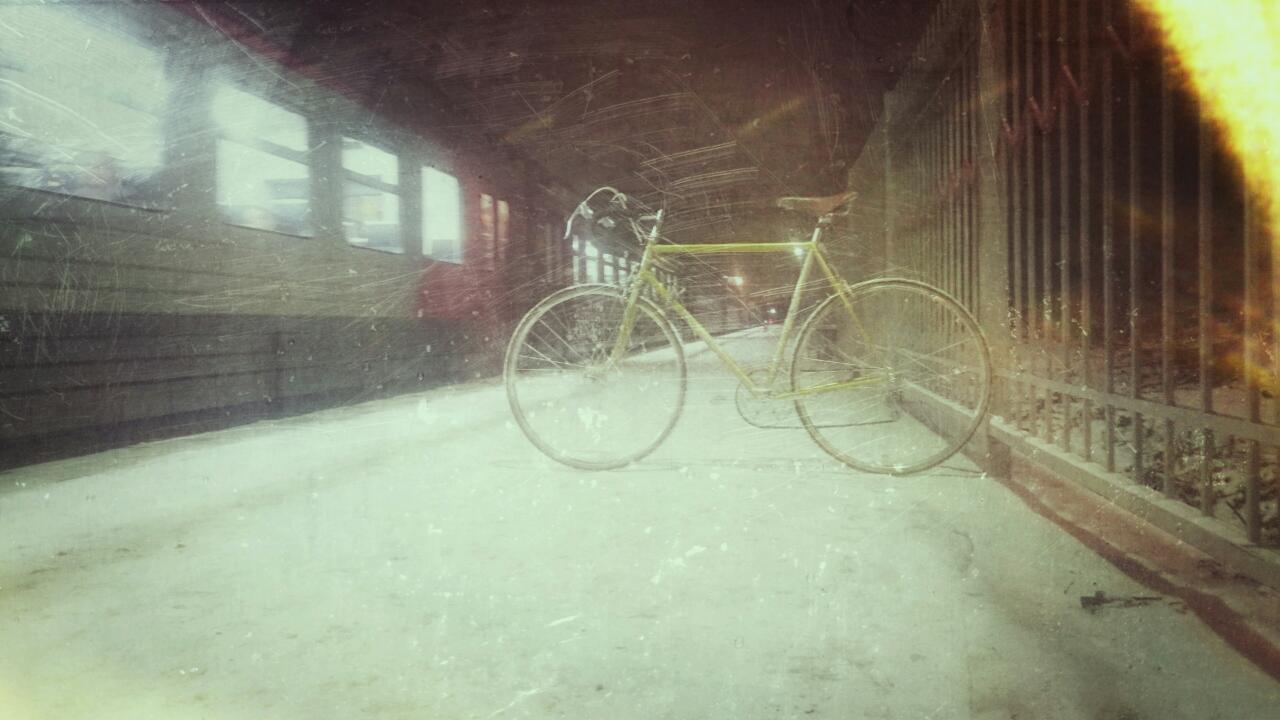

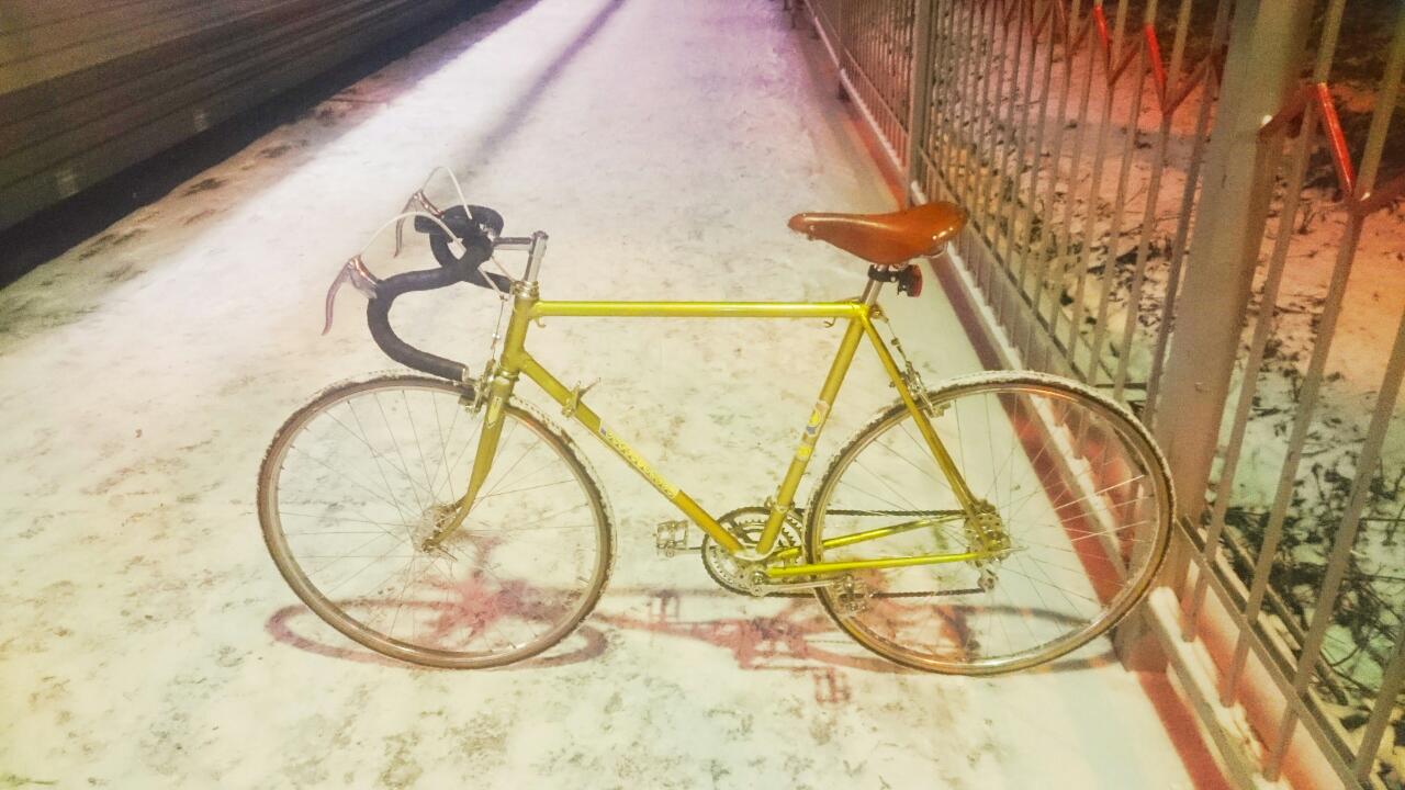

СообщениеДобавлено: 07.01.2016 01:35
Сообщения: 119
Город: Зелик
Зарегистрирован:05.11.2015
Фото двух недельной давности))) ездил на работу...трубка задняя сдохла от непреклеенности к ободу)) опыт....
rps20160107_012912_452.jpg [ 119.18 КБ | Просмотров: 2211 ]
rps20160107_012852_749.jpg [ 153.83 КБ | Просмотров: 2211 ]
rps20160107_012824_261.jpg [ 89.96 КБ | Просмотров: 2211 ]
PhoenixКитайский туринг
