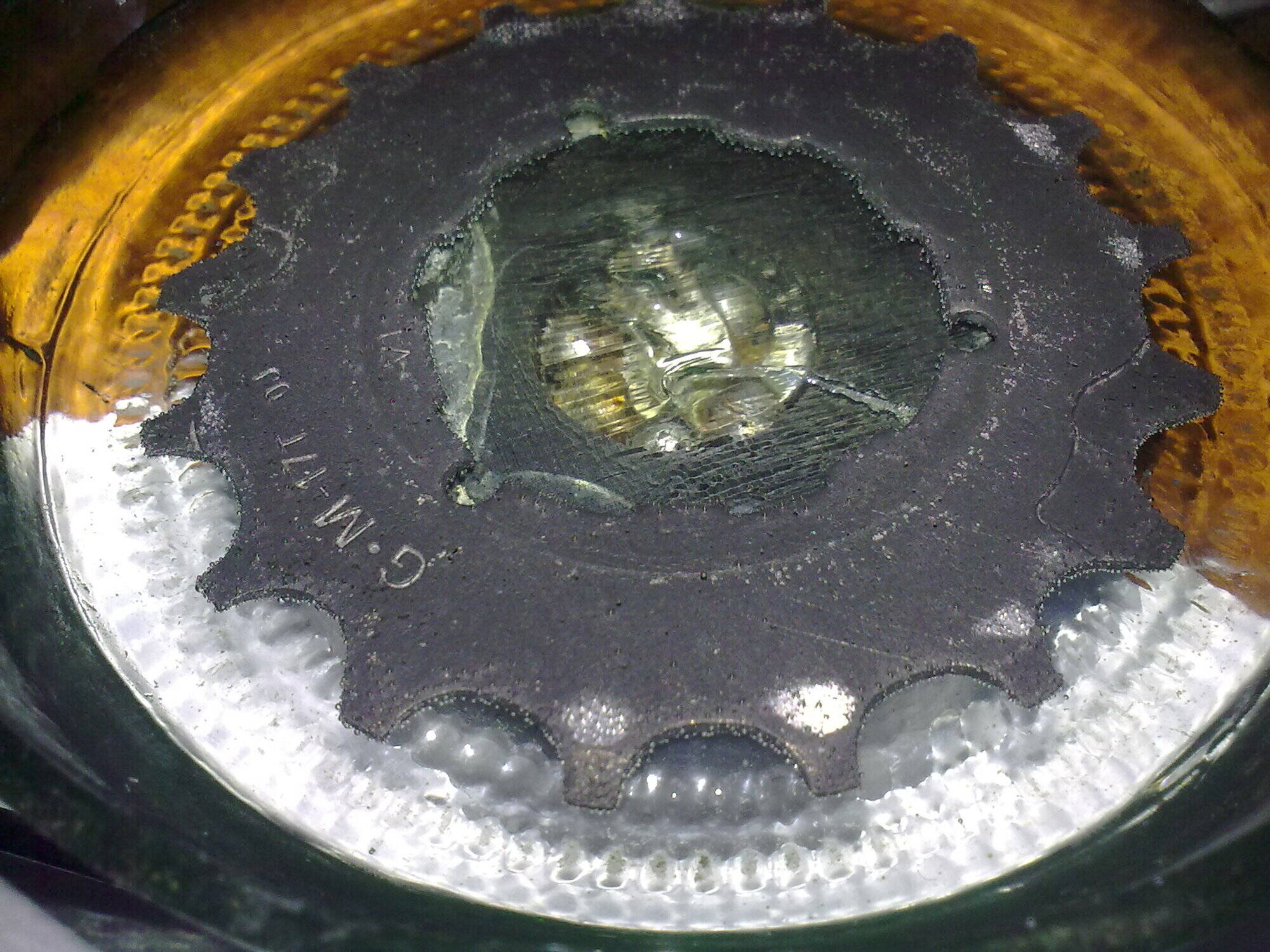

тут такое дело...эм... Группа, вот в данном случае 0J
29122015752.jpg [ 597.13 КБ | Просмотров: 3489 ]
В одной кассете звездочки разных групп, например 15Т - из группы 0Е, 17Т - 0J, нежелательно ставить вместо звездочки из группы 0Е, звездочку из другой группы, звездочки одной группы полностью взаимозаменяемы. Но я про такое не парюсь, пока-что. У меня вообще шимано со срам, не вперемешку конечно, 3+3+1
Upd даже наверное не так - G*M группа на данном фото :roll:
