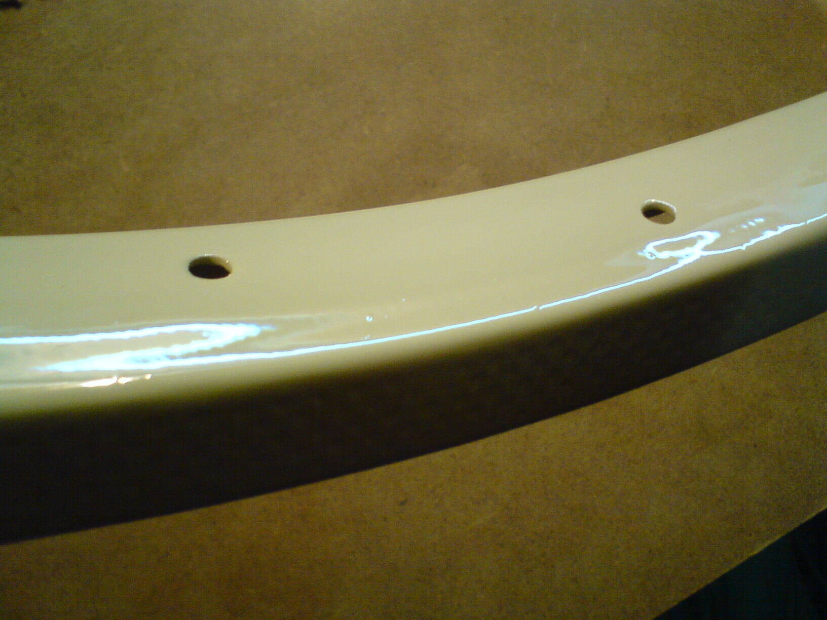

Сегодня наконец закончил эпопею с ободами.Цвет "лотос".Думаю теперь над цировками.
Фото печальное,но пока так.
DSC00301.JPG [ 333.65 КБ | Просмотров: 2259 ]
Благодарю за внимание. :smile:

Или обод кривой, или покраска не очень.
 Заголовок сообщения: Re: Дамка ХВЗ В-22 "Бирюза"
СообщениеДобавлено: 22.01.2016 22:20
Сообщения: 1566
Изображения: 30
Город: Кривой Рог
Зарегистрирован:26.04.2011
Или комментатор.
Там все в порядке.
СообщениеДобавлено: 22.01.2016 22:46
Сообщения: 6025
Зарегистрирован:23.05.2013
toni73
Шагрень же.
СообщениеДобавлено: 22.01.2016 22:53
Сообщения: 1566
Изображения: 30
Город: Кривой Рог
toni73
Шагрень же.
Мне порой кажется что ты между строк читаешь.
Написал же
"..Фото печальное,но пока так..."
:facepalm:
Последний раз редактировалось toni73 22.01.2016 22:56, всего редактировалось 1 раз.
СообщениеДобавлено: 22.01.2016 22:54
toni73
Шагрень же.
Без шагрені ніяк, глянь на сонці на "Мерседеси" всі з шагренню :yes: ... це фотка так проявила.
СообщениеДобавлено: 22.01.2016 22:59
Сообщения: 1566
Изображения: 30
Город: Кривой Рог
Коля,фото тільки задутого фарбою обода,телефоном який був під рукою.
То шановному побалакати більш нема про що.
СообщениеДобавлено: 22.01.2016 23:19
Да хорошо будет, как готовил обод под покраску? Чем покрасил?
СообщениеДобавлено: 22.01.2016 23:20
Сообщения: 6025
Бегущая Черепаха
Врёт, значит?
phpBB [video]
СообщениеДобавлено: 22.01.2016 23:37
Сообщения: 1566
Изображения: 30
Город: Кривой Рог
Зачистил лепестковым диском 180 зерно.Обезжирил,грунт,зачистил вручную 400 зерно,краска 2 слоя. :yes:
Бегущая Черепаха
Врёт, значит?
phpBB [video]
Канешн!Взял раму хвз с кривыми трубами и взял алюминиевую новодельную раму.
П.С.Давайте по теме.Обсуждение покраски в другой теме.
Спасибо.
