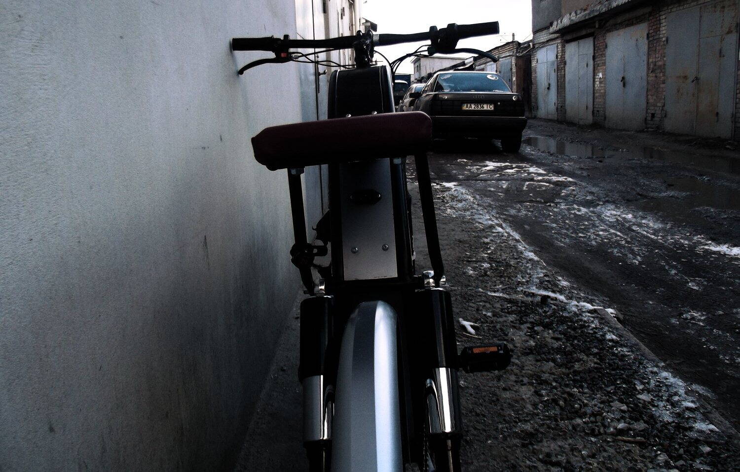

єто я делаю )) Изображение

DSCF3996.jpg [ 289.12 КБ | Просмотров: 3468 ]
DSCF3998.jpg [ 289.65 КБ | Просмотров: 3468 ]

FinderQ писал(а):
100% оверлап, небезпечно для здоров'я
Педальний привід тут декоративний, тож можна легко натренувати рефлекс перекладки педалей.
Тим паче що для стабілізації, педаль протилежна напрямку повороту все одно піде донизу.
А от механічне гальмо разом з 160мм ротором, в якому площа дірок вища за робочу — це вже цікавіше.
нічого страшного
уже накатано 200 км, незручностей не замічено,
ротори ашіма, планую поставити тектро 180 мм
