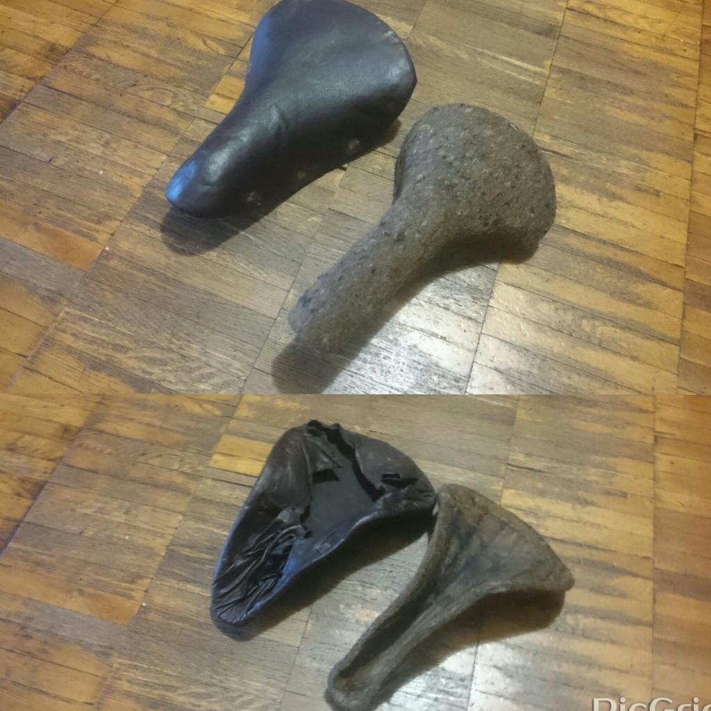

Коллеги как восстанавливают вот такие сидушки? Я в качестве эксперимента нашел какую то тонкую свинную кожу, замочил в тазике с желатином и потом накинул на войлочное основание....так вообще делают?))) или же выкинуть войлок и толстую кожу на ее место?

Розібрали, рамку помалювали, по старому дермантиновому чохлі зробили викройку і пошили.

А чем приклеивается кожа к войлоку?

jhonny писал(а):
Бегущая Черепаха
Провокативне питання, як на полеміку в сусідній темі :D
Але брехати не стану - 88-им клеєм :D

А их нужно склеивать вместе?
 Заголовок сообщения: Re: Кожаное седло ХВЗ
СообщениеДобавлено: 14.01.2016 18:02
В оригіналі ні, ці два шари не склеєні. Дермантин лягає на войлок як чохол. З"єднують їх тільки заклепки і якщо мені не зраджує пам"ять то задня стінка прошита.
В тюнінгованому (червоному) склеювали, щоб сідло одразу набуло потрібної форми, так як конструктивно відійшли від оригінала.
На чорному Леппері все склеювалось, але там основа не войлок, а якийсь "лінолеум" :D Одним словом досить твердий матеріал ... резина? каучук? Шось таке :yes:
