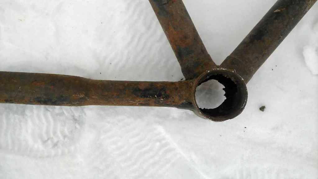

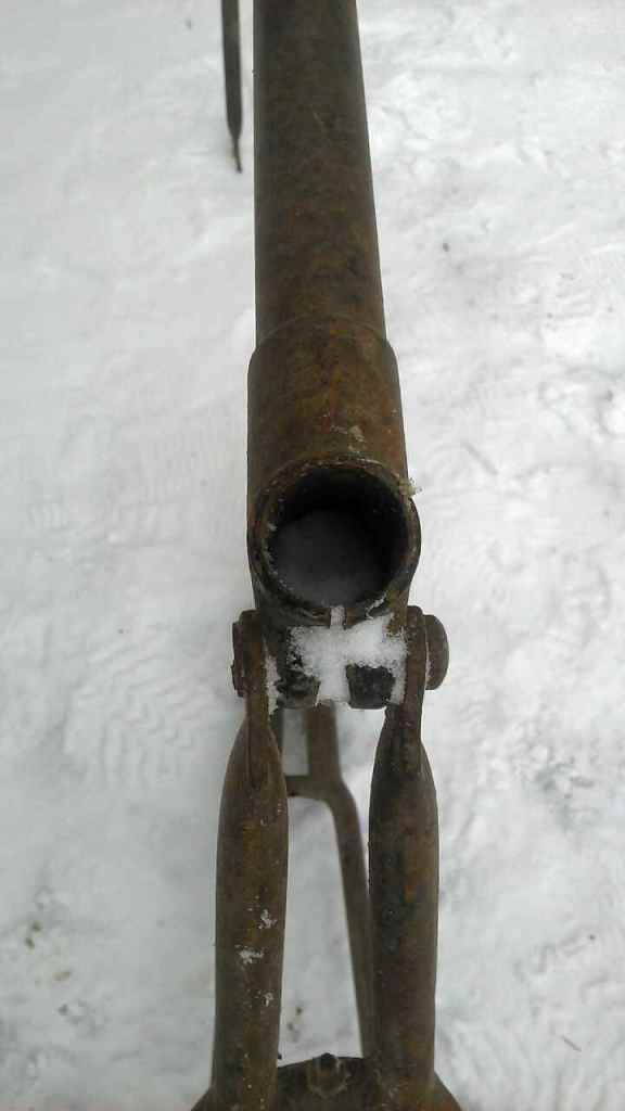

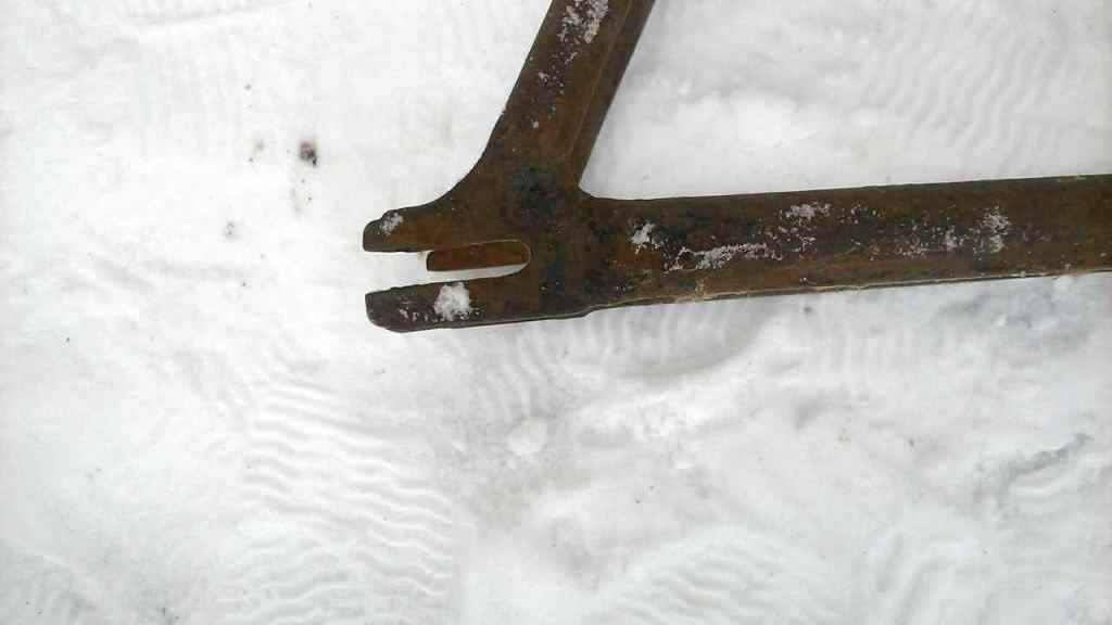

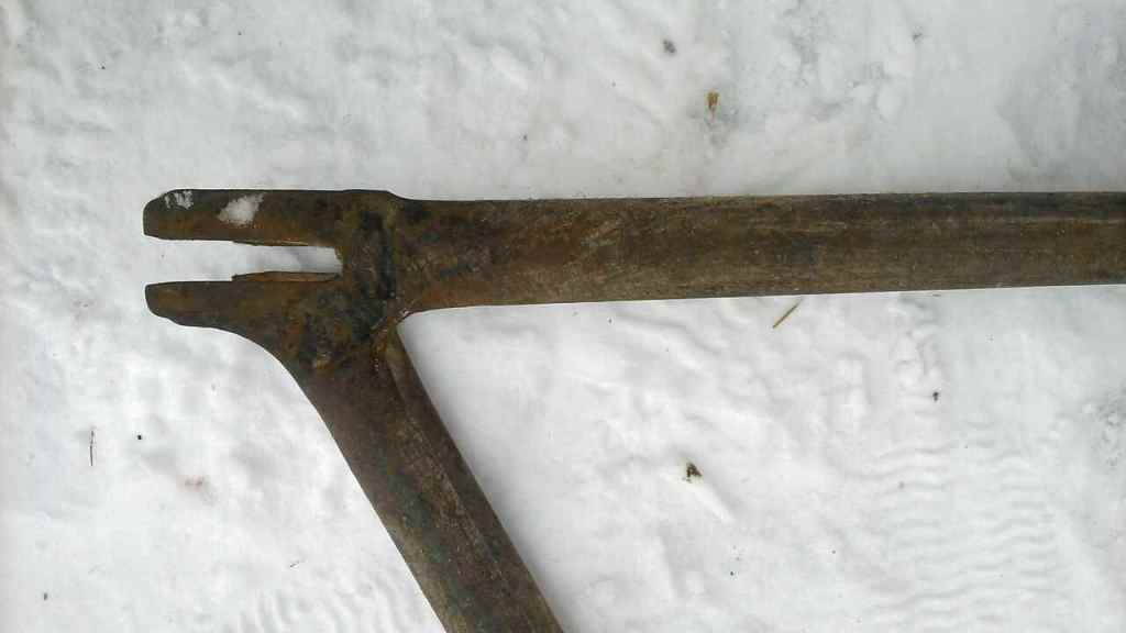

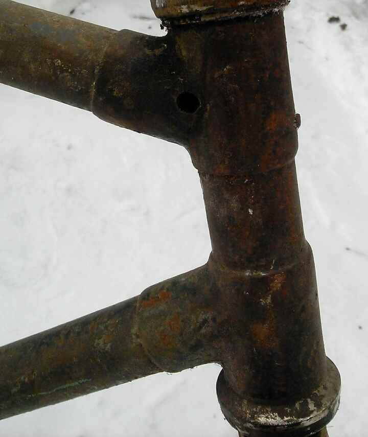

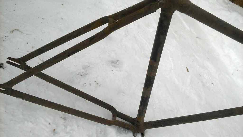

Здравствуйте форумчане!Прошу помощи у экспертов,подскажите пожалуйста что за велосипед и каких он годов.
На раме между кареткой(педалями) и седлом есть цифры 1941,шильдика нету,так что прошу помощи в определение рамы.
IMG_20160111_114847.jpg [ 77.17 КБ | Просмотров: 2087 ]
IMG_20160111_114857.jpg [ 61.07 КБ | Просмотров: 2087 ]
IMG_20160111_114906.jpg [ 47.62 КБ | Просмотров: 2087 ]
IMG_20160111_114911.jpg [ 62.99 КБ | Просмотров: 2087 ]
IMG_20160111_114918.jpg [ 63.79 КБ | Просмотров: 2087 ]
IMG_20160111_114944.jpg [ 68.98 КБ | Просмотров: 2087 ]
IMG_20160111_114956.jpg [ 76.8 КБ | Просмотров: 2087 ]
IMG_20160111_115005.jpg [ 57.35 КБ | Просмотров: 2087 ]
IMG_20160111_115028.jpg [ 56.69 КБ | Просмотров: 2087 ]
IMG_20160111_115040.jpg [ 65.74 КБ | Просмотров: 2087 ]

Украина? :twisted:
похожа на эту
viewtopic.php?f=31&t=268240&hilit=
 Заголовок сообщения: Re: Подскажите что за рама
СообщениеДобавлено: 14.01.2016 02:24
Рама по запльоту кінця 30-их. Можливо, що і вибиті цифри відповідають року. На вигляд Англічанин (BSA ?).
В кареточному вузлі хоч якась різьба є ?! Чи все гладко ?!
Не дають спокою два взаємо виключаючих факта 1) отвір під демпфер руля (дирка на рульовому стакані :D ) , з мені відомих сАвкових велосипедів жодний її не мав. Але ...2) Гайка рульової дуже схожа на ХВЗшну, метрична різьба ?!
Подивіться до тої гайки, може вона приварена :D , а може мене глючить і вона імпортна ?! Бо чашки рульової явно не совдепівські.
1)Фото гайки 2)Фотку цифр (пройдіться по них крейдою, щоб замалювати) 3)гляньте чи не має цифр на підсидільному хомуті рами 4) Огляньте каретку, чи є різьба, якщо є і маєте таку можливість спробуйте туди хоча б якусь каретку/картридж вкрутити.

как по мне это "немец".

Відмінною ознакою німецьких велосипедів тих часів є каретка, каретка Томсона (Мінська). На фото я не бачу запресованих чашок (можливо вибитиі ?). Тому й кажу глянути на наявність різьб в каретці, або заміряти діаметр кареточного стакану.

В мене є інтерес, якщо це не німець, Але для початку дайте мені відповідь на питання вищє.
