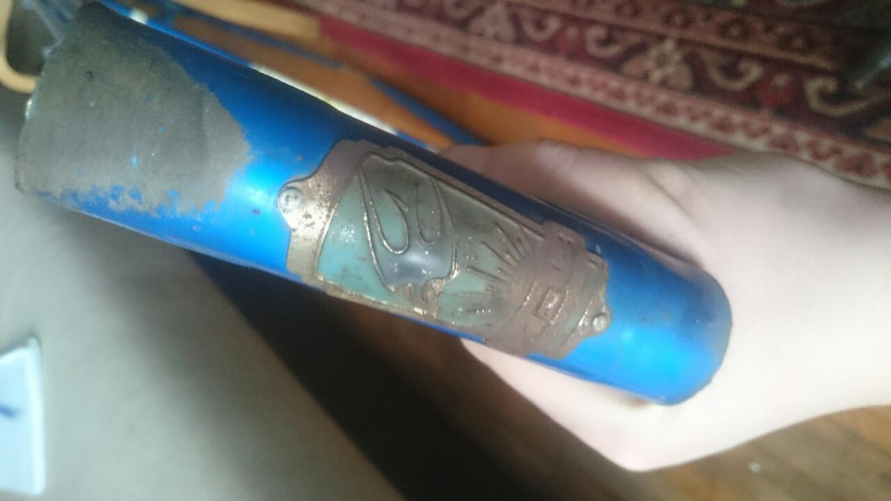

Как обычно восстанавливают значки?
Лаком для кногтей ;) см., напр., здесь и ниже
Страую краску наверное смыть растворителем, Возможно основу обработать лимонной кислотой..
Ваш для початку зняти і помити в розчині лимонної кислоти :yes:
А потім, якщо Вам цього буде замало то : http://xt.ht/phpbb/viewtopic.php?f=31&t=160854&start=270#p1178784 самий простий спосіб.

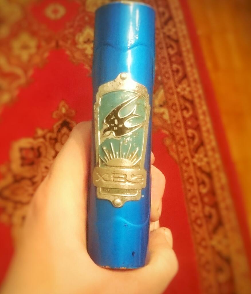

Бегущая Черепаха
MWL
Спасибо! В лимоке замочил...и оттер...не до идеала конечно, но заметно лучше
