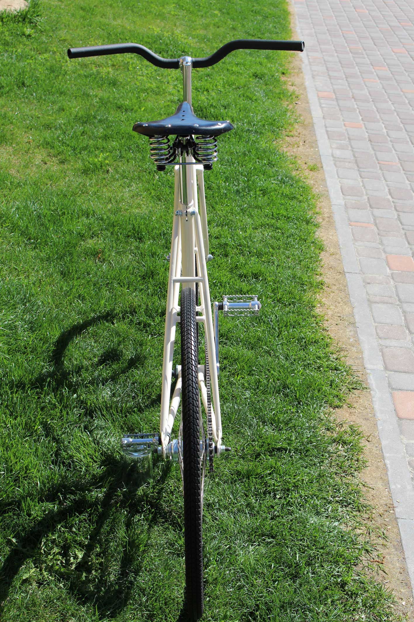

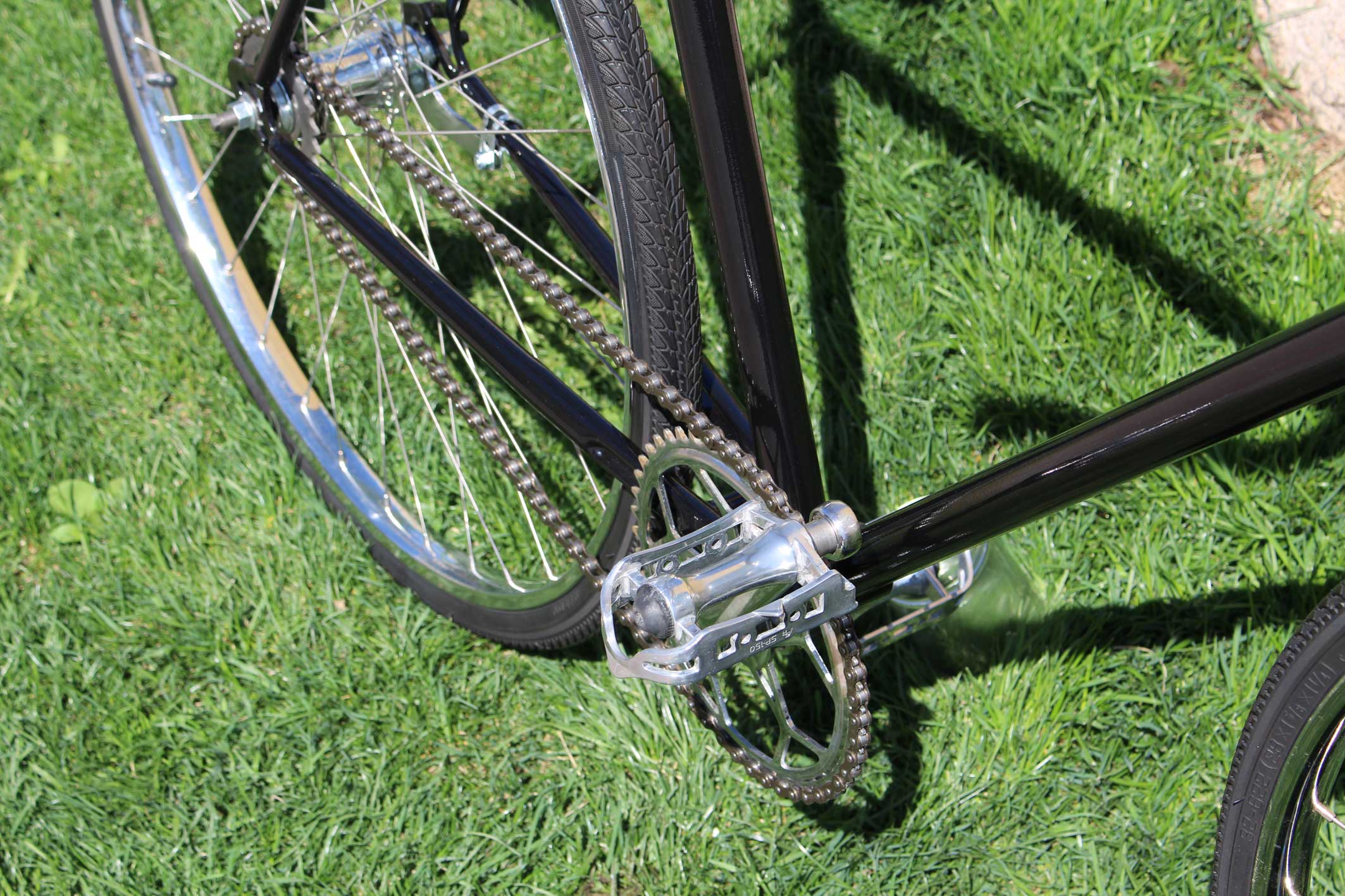

СообщениеДобавлено: 17.04.2016 14:59
Сообщения: 522
Зарегистрирован:19.04.2015
11113.jpg [ 666.64 КБ | Просмотров: 2732 ]
11114.jpg [ 628.63 КБ | Просмотров: 2732 ]
11115.jpg [ 750.76 КБ | Просмотров: 2732 ]
11116.jpg [ 692.28 КБ | Просмотров: 2732 ]
1116.jpg [ 372.43 КБ | Просмотров: 2732 ]
11117.jpg [ 728.75 КБ | Просмотров: 2732 ]
11118.jpg [ 687.24 КБ | Просмотров: 2732 ]
11119.jpg [ 714.84 КБ | Просмотров: 2732 ]
11120.jpg [ 633.76 КБ | Просмотров: 2732 ]
11121.jpg [ 735.79 КБ | Просмотров: 2732 ]
Два велосипеда в детский дом
Велосипеды-скелеты Zet и Zetta
ALCO STAR. Бродяга с фляжкой

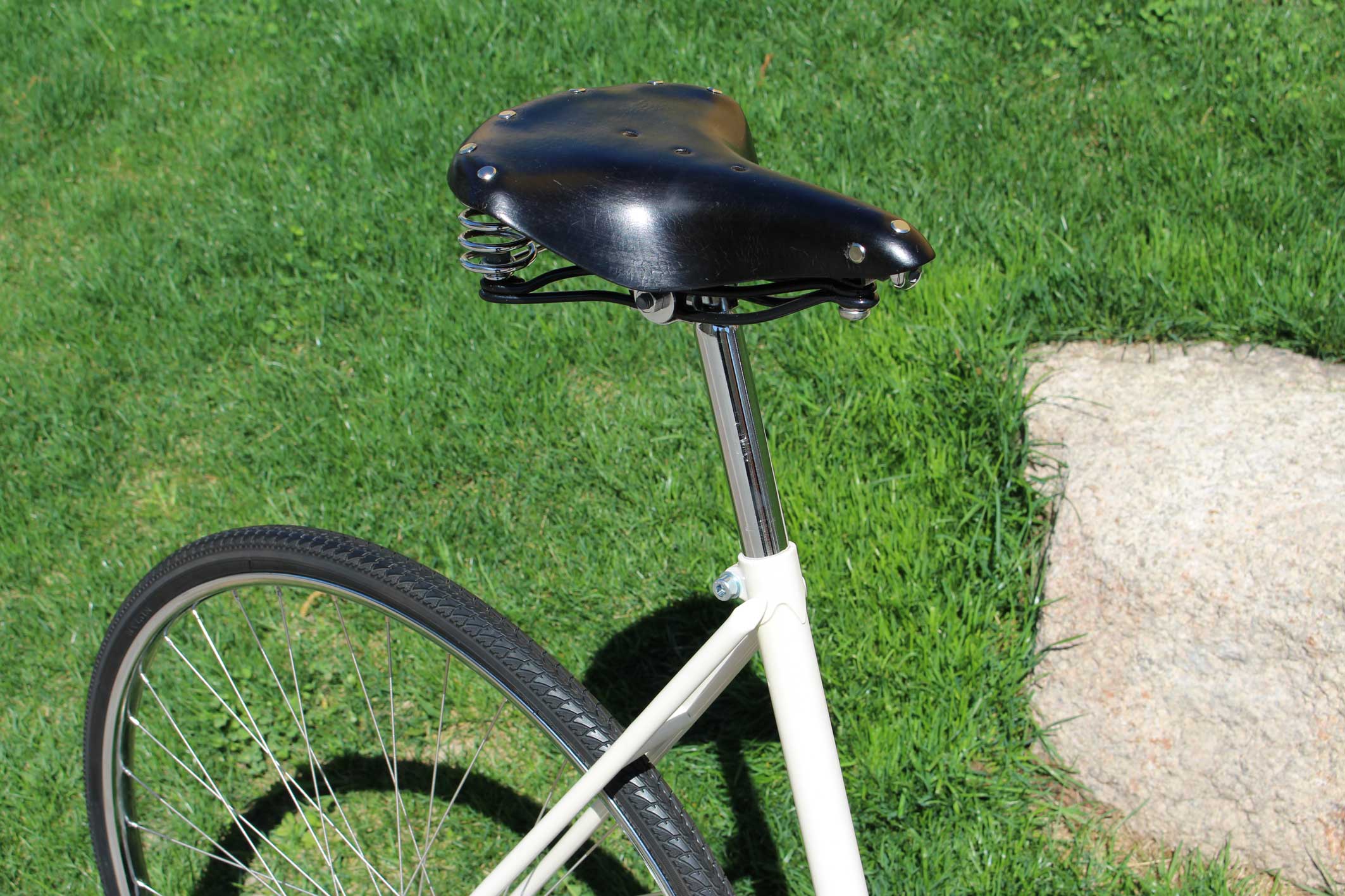

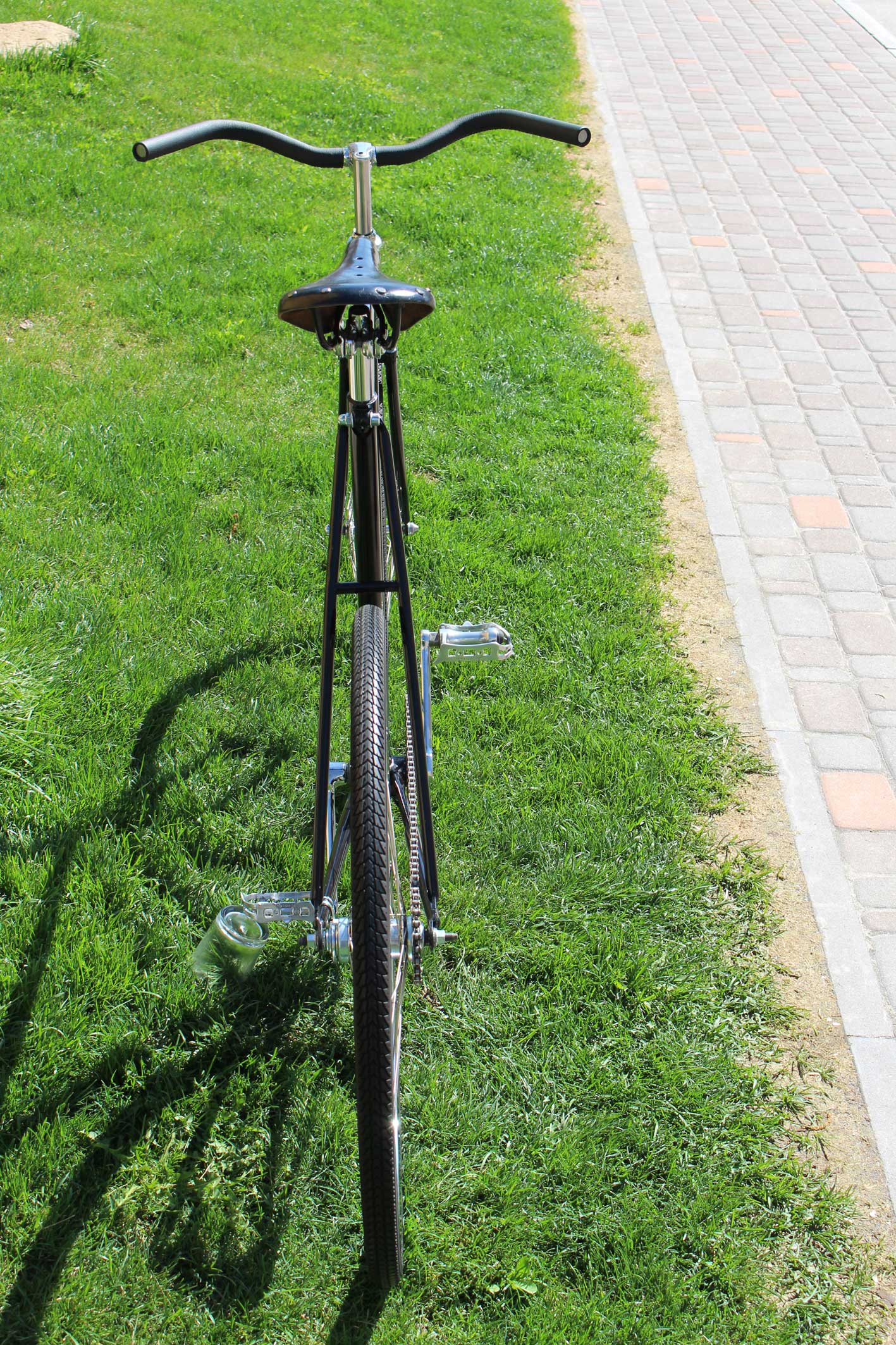

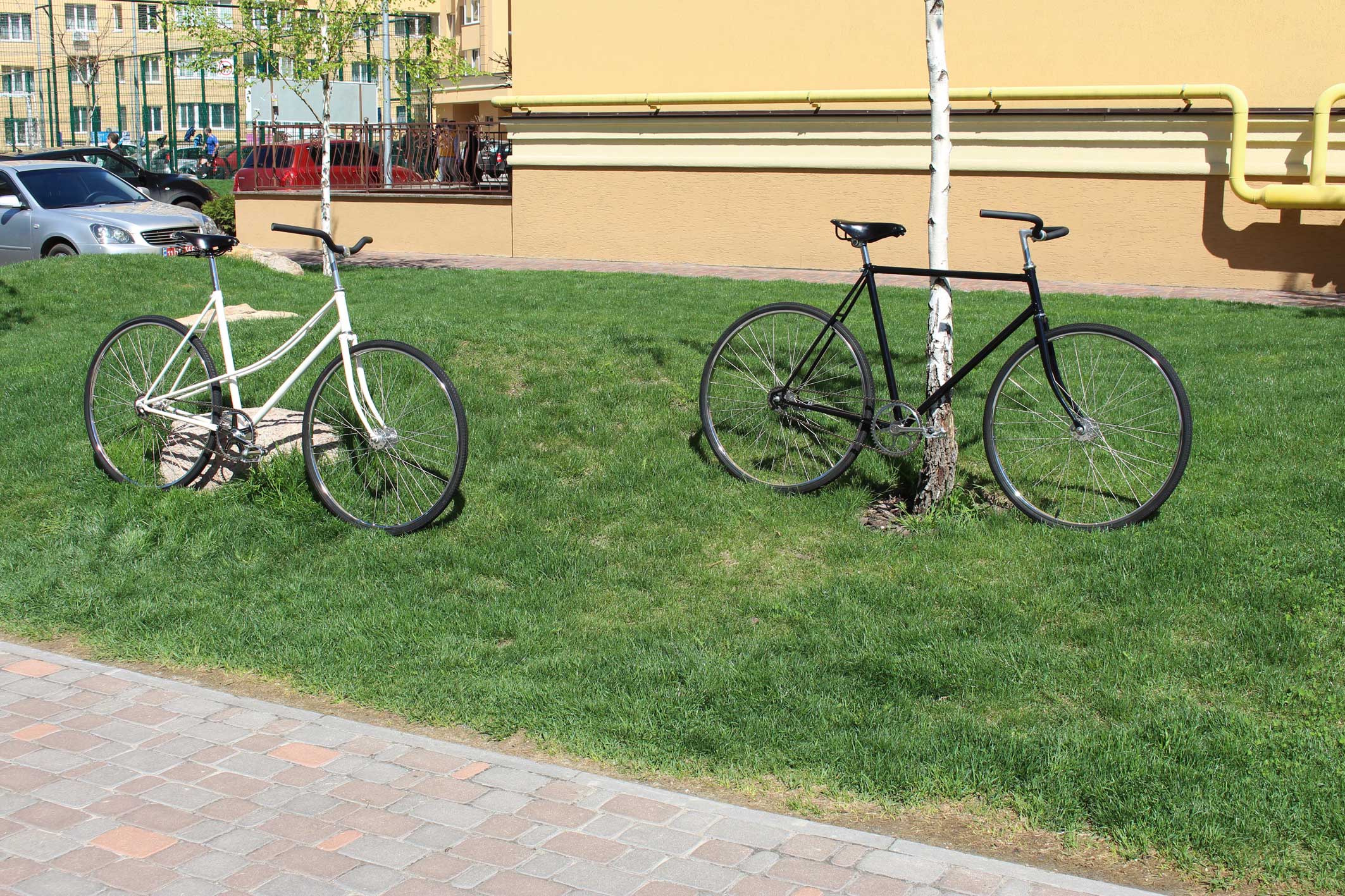

СообщениеДобавлено: 17.04.2016 15:02
Сообщения: 522
11122.jpg [ 573.67 КБ | Просмотров: 2727 ]
11123.jpg [ 318.67 КБ | Просмотров: 2727 ]
11124.jpg [ 599.37 КБ | Просмотров: 2727 ]
11125.jpg [ 625.92 КБ | Просмотров: 2727 ]
11126.jpg [ 638.35 КБ | Просмотров: 2727 ]
11127.jpg [ 599.98 КБ | Просмотров: 2727 ]
