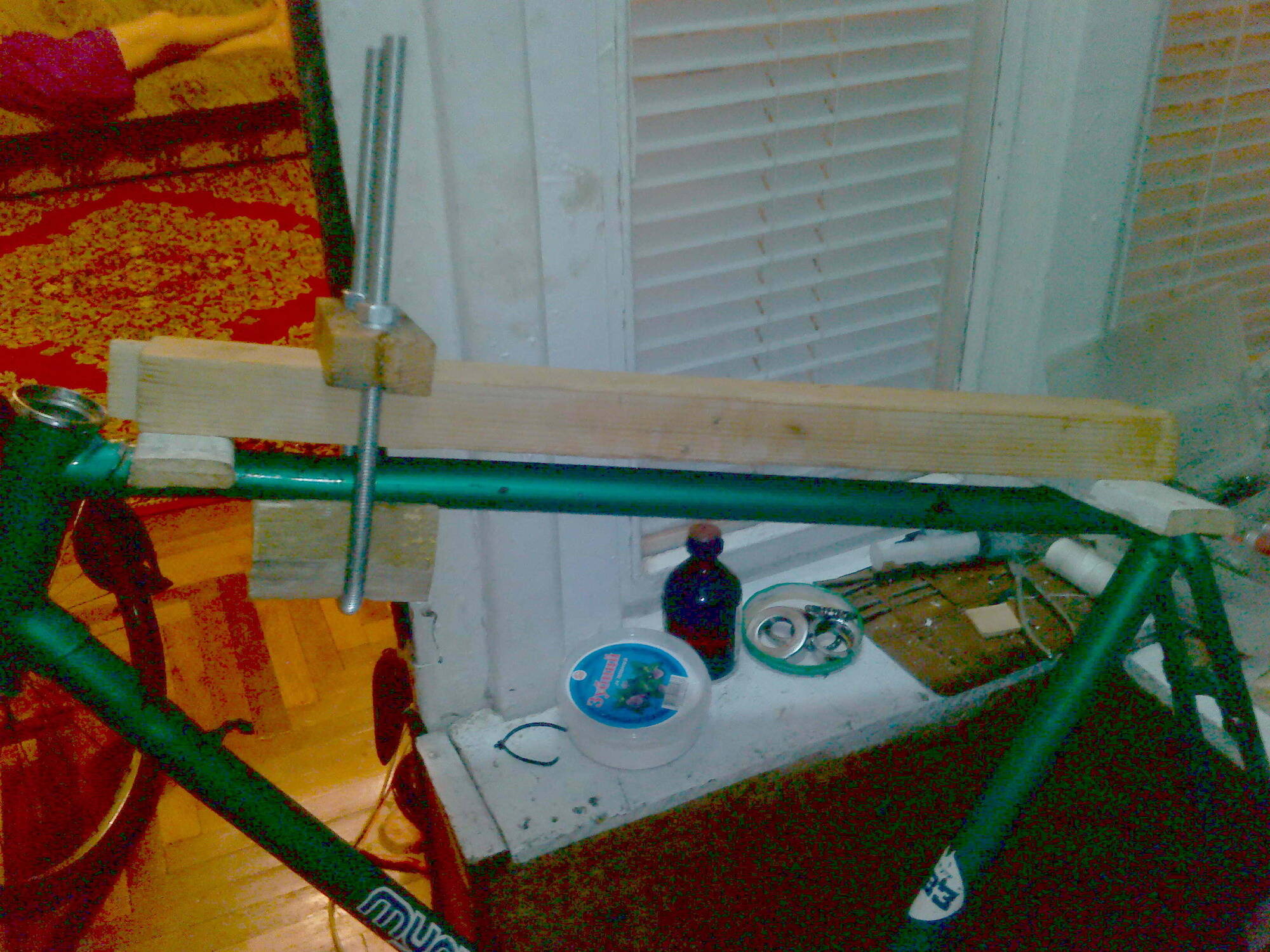

Правка остаточной деформации рам типа "волна" при помощи деревянной струбцины
После правки горба остались бугры и вмятины.
Для правки самого горба использовал способ из "Справочника велосипедиста" из этой темы предложенный kisa за что огромное ему спасибо)

Agafonov1980
Очень своевременное сообщение :yes:
Как раз раздумывал, чем выправить подседельную трубу, прошлый хозяин рамы как-то умудрился согнуть её.
