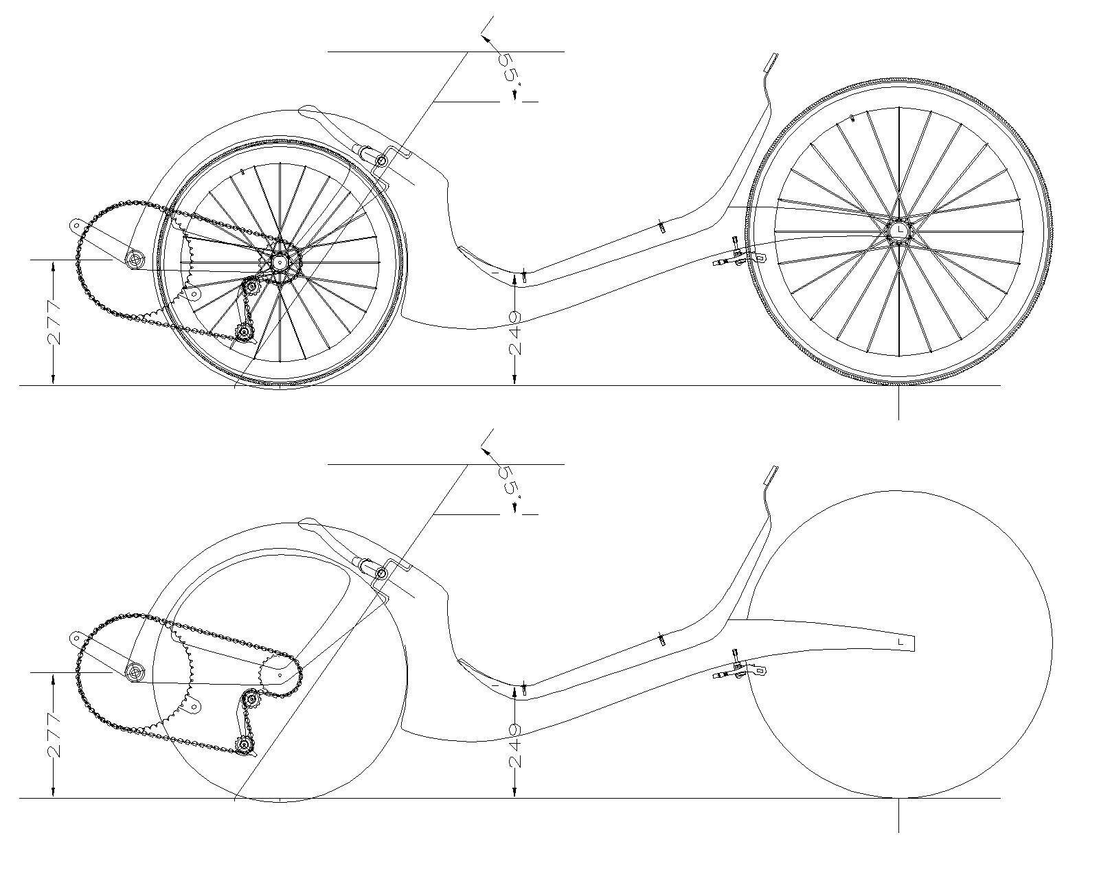

 Заголовок сообщения: Re: Моя "Зокра"
СообщениеДобавлено: 17.01.2016 23:08
Сообщения: 102
Возраст: 61
Зарегистрирован:25.07.2008
чертежи
Чертеж Зокры 4.jpg [ 242.39 КБ | Просмотров: 4186 ]
Чертеж Зокры 3.jpg [ 380.08 КБ | Просмотров: 4186 ]
geometrie.jpg [ 129.39 КБ | Просмотров: 4186 ]

Зарегистрирован:31.10.2014
о! спасибо за чертежи, а то свой "SeaGoll" я строил "на глазок"
