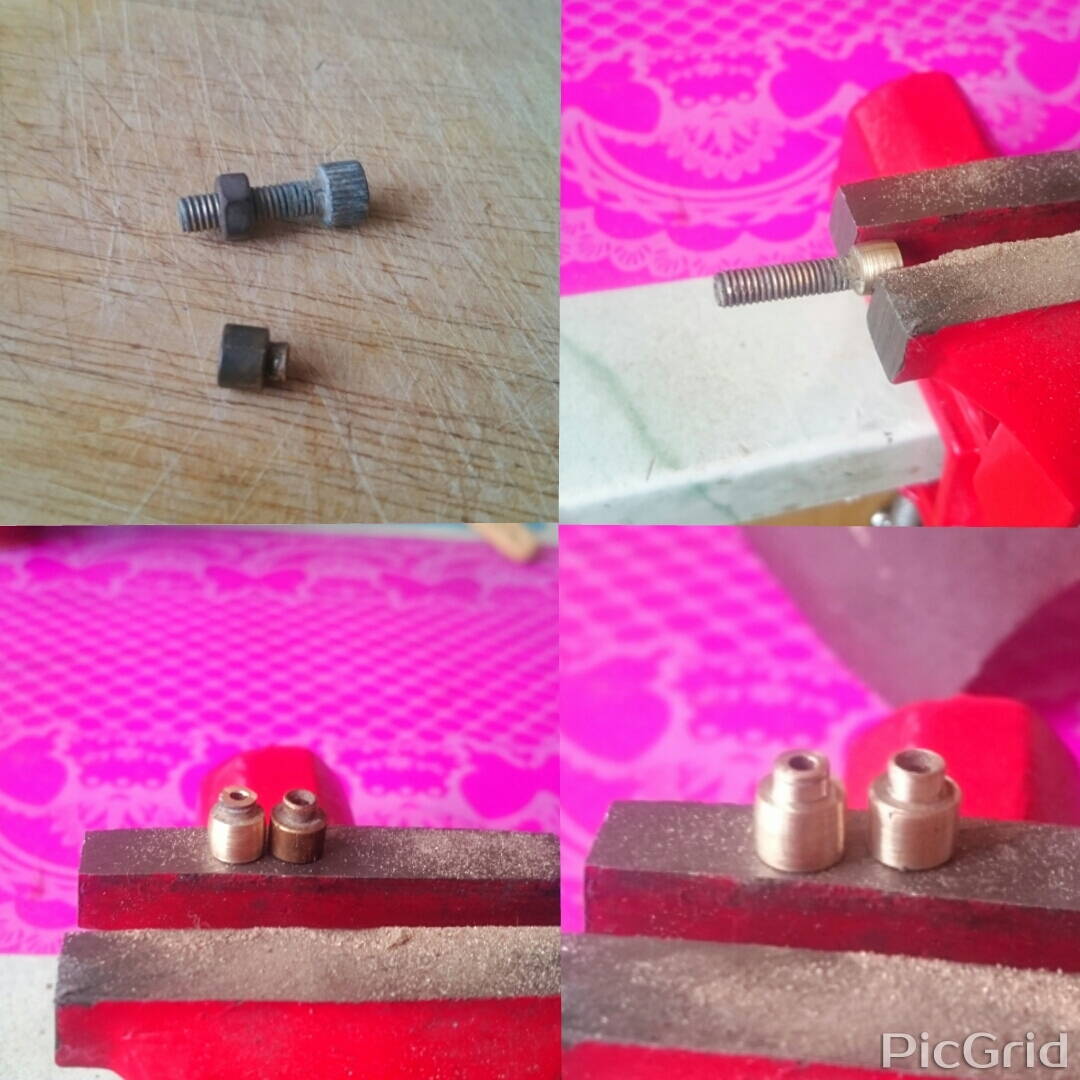

Была утеряна пимпочка от манеток...от упора рубашек...решил смастерить из лишнего длинного упора...вот что вышло...
160222113550.jpg [ 732.76 КБ | Просмотров: 3149 ]

 Заголовок сообщения: Re: Спорт 1979 "магазинный"
СообщениеДобавлено: 22.02.2016 23:35
Хороший вариант.
