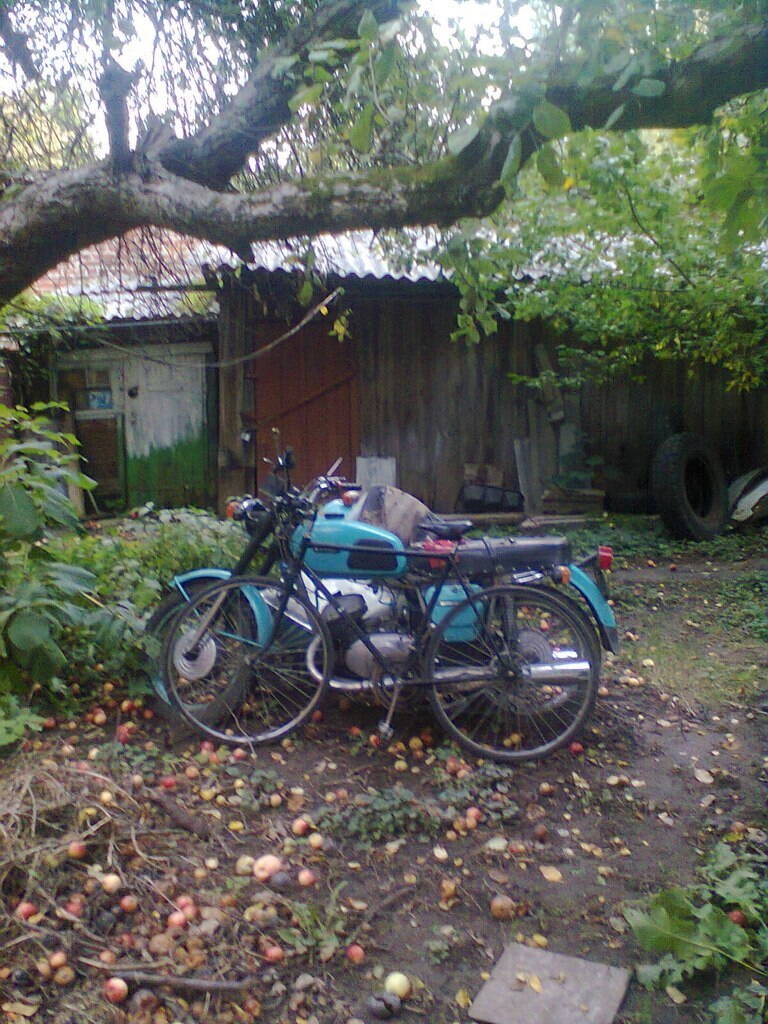

tourist-first condition.jpg [ 239.42 КБ | Просмотров: 3703 ]

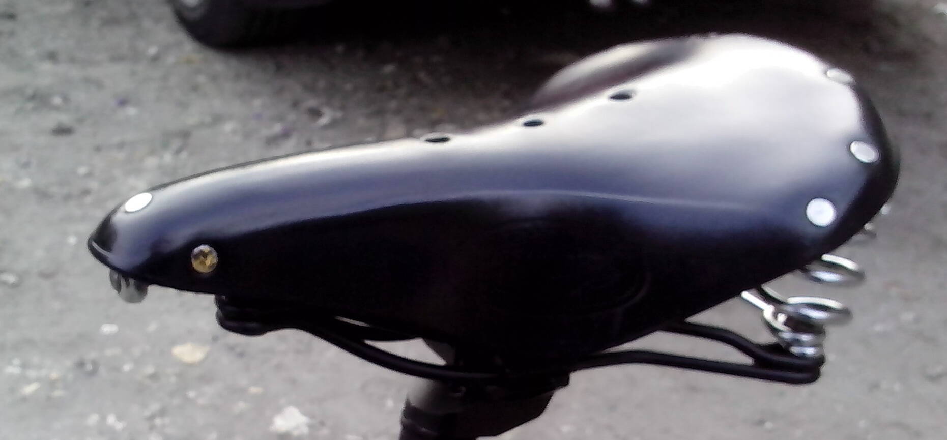

Прокатив несколько недель, пришел я к выводу, что УК сидение меня не устраивает. На тот момент, изрядно начитавшись букв в ветках этого форума, пабликов вКонтактике и других полезных заметок, я понял, что точка"опоры" будет себя чувствовать лучше на изделии, которое послужило прототипом для всех седел УК, ТУЛА и т.д. я купил за 50$ BROOKS B-66. Его состояние так же было далеким от идеала, но полная разборка, отмачивание в лимонной кислоте, правка чепрака и покраска принесли достойный результат.
Комментарий к файлу: Так выглядело сидение после реставрации. Установлено на другом веле.
BROOKS b-66.jpg [ 232.1 КБ | Просмотров: 3625 ]
