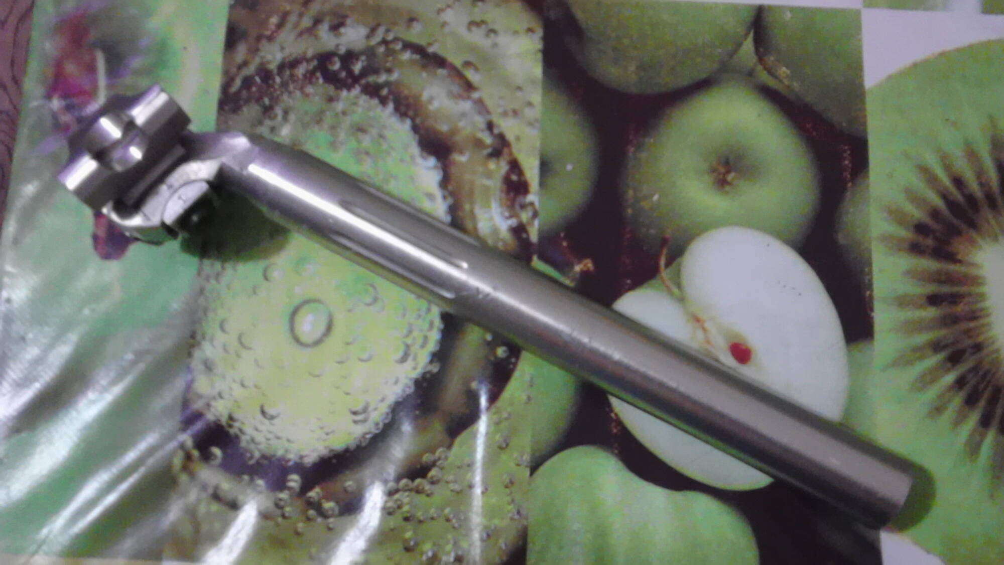

Здравствуйте, коллеги, сегодня приехали руль и подседел :smile: сразу побежал примерять, спешу Вам показать, детальки японские встали как родные, почти, руль тонковат и кривоват :sad: решаемо :roll: зато поседел 24,8 то что доктор прописал :D Вес в таком виде 9,6 без трещотки и торм тросиков У нас еще зима снег лед -10-15 думаю над цветом рамы вилки :roll:
IMG_20160309_211340.jpg [ 694.94 КБ | Просмотров: 2021 ]
IMG_20160309_211432.jpg [ 653.55 КБ | Просмотров: 2021 ]
IMG_20160309_211541.jpg [ 651.69 КБ | Просмотров: 2021 ]
Комментарий к файлу: мелким шрифтом DIA-COMPE
IMG_20160309_212655.jpg [ 759.08 КБ | Просмотров: 2021 ]
IMG_20160309_212722.jpg [ 760.98 КБ | Просмотров: 2021 ]
IMG_20160309_212748.jpg [ 744.62 КБ | Просмотров: 2021 ]
