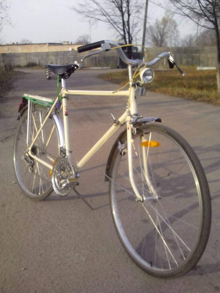

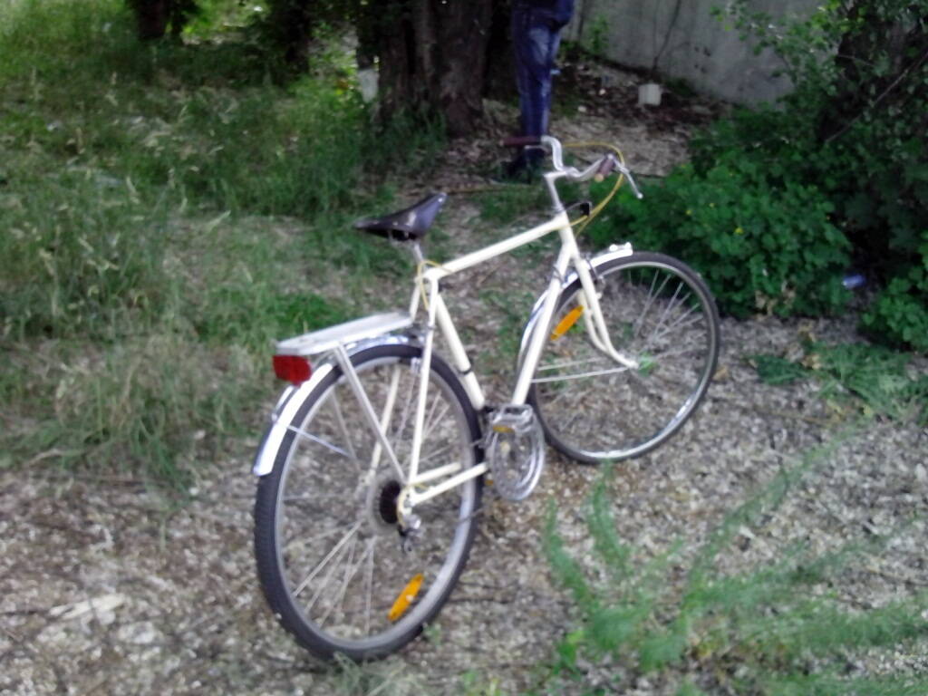

На этапе незначительного тюнинга Туриста я уже понимал, что рама из "пластилиновых" труб меня не устраивает. Больше всего пугало то, что незначительный изгиб верхней трубы, полученный при рулении кривыми тазобедренными руками предыдущих владельцев, я исправил очень легко, не прибегая к применению инструмента. Сделал все, как в советской книжке описано. Тогда уже начал искать шоссейный велосипед или фрэйм-сэт. Сэт даже больше, так как опыт с Туристом выявил во мне не столько желание вкручивать сотни километров, а именно кастомировать детали в одно целое. Об этом немного позже...
Покатавшись по провинциальным дорогам ( велосипед находился и находится на Родине в маленьком экс.военном городке в Житомирской области ), я понял, что нужны осветительные приборы, как того велят ПДД. Дело даже не в ПДД, а в том, что тамошние дороги имеют высокую концентрацию алко- и недоводителей. Чтобы не стать жертвой данных персонажей, ночью нужно на дороге себя обозначить. Так были куплены головной фонарь ( в цвет рамы ), несколько динамо-генераторов и задний габаритный огонь. Дополнительно инсталлированы оранжевые отражатели.

Комментарий к файлу: Ну и соответственно после.
5GKZhGhfsaY.jpg [ 131.41 КБ | Просмотров: 2834 ]

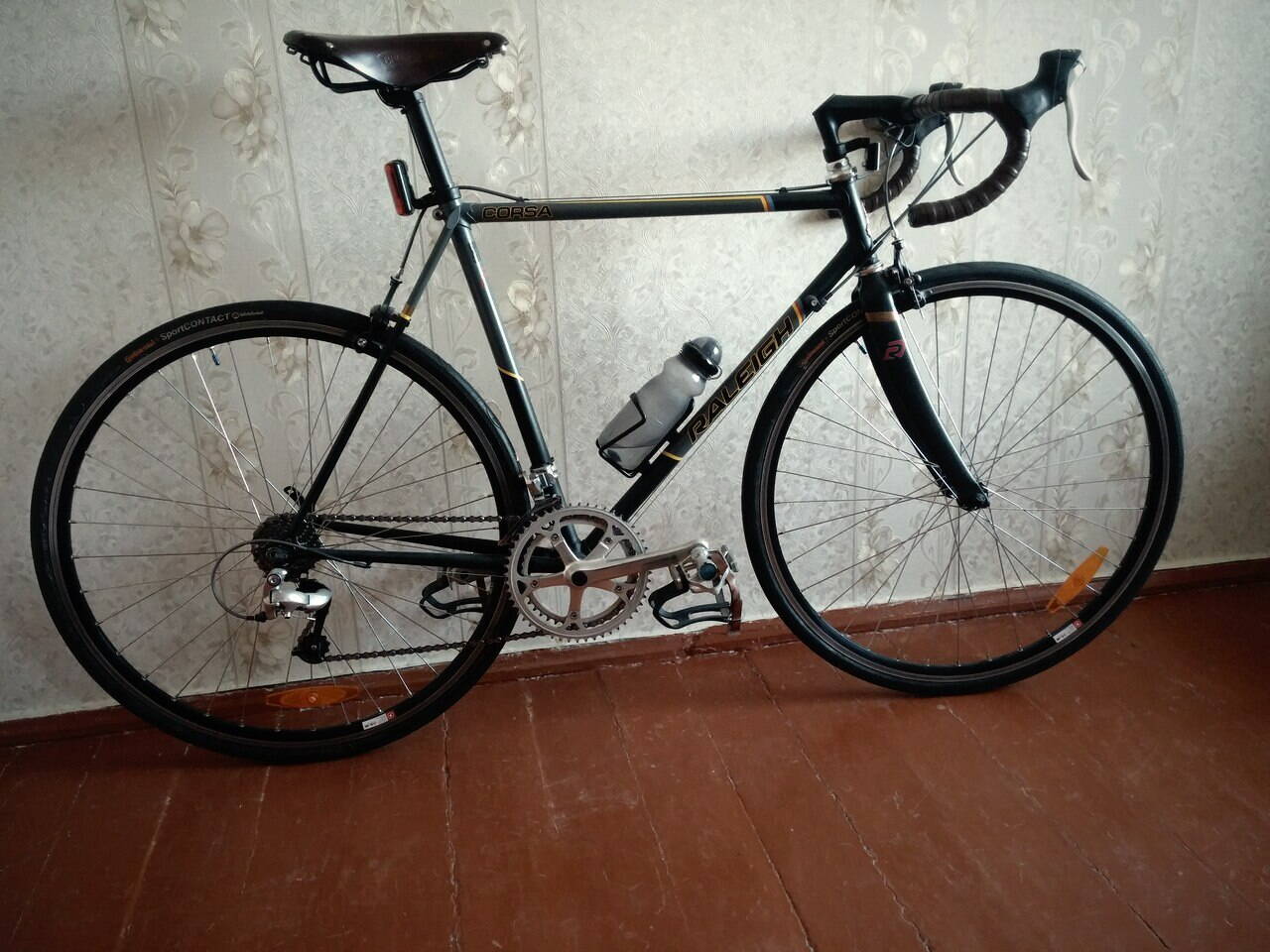

Я навещаю его раз в 2-3 недели и обязательно катаю, даже зимой. А со мной живет шоссер Raleigh Corsa
Raleigh Corsa GP.jpg [ 245.03 КБ | Просмотров: 2821 ]
Про детали ХВЗ - знаю. Как сказал великий Kisa - их нужно уметь готовить))). Стоковые детали, которые мне достались при покупке, были уже не в той кондиции, чтобы их "готовить": втулка заднего колеса покрылась ржавчиной, а дорожки на ней и конусах не поддавались реанимации. Задний переключатель ( алюминиевый ) мне тоже не особо понравился, хотя был в сносном состоянии. Его место занял Shimano 400-EX

Понимаю, что не восстановил велосипед в той спецификации, в которой он выглядел бы гармонично и мог бы считаться выставочным экземпляром, но как не крути, а некоторые стоковые компоненты либо убогие, либо уже не доступны в нормальном состоянии.
После катания в виде Туриста со стоковым рулем и выносом, "Франкенштейн" превратился в более приятный для пилотирования велосипед. Он обзавелся бараном ITM, корковой обмоткой ВВВ и шоссейными ручками Tektro.

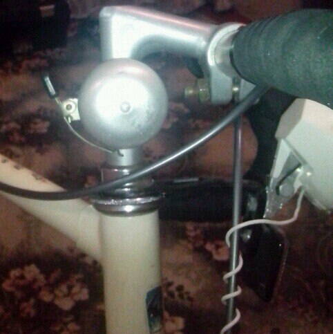

Дополнительно установил винтажный звонок, как того требовал когда-то стиль. Купола из латуни или бронзы пока нет, пользуюсь стоковым оцинкованным из стали.
Комментарий к файлу: Снова качество камеры хромает(((
Zvonok.jpg [ 56.99 КБ | Просмотров: 2812 ]
Для ночного виденья, штатная лампа из головного фонаря была ампутирована, а вместо нее там живет Gree светодиод, конденсатор на 1000 мКф и 4 диода Шоттки для превращения переменного тока в постоянный. Кондер, кстати, отлично справляется и фара светит без мигания даже если вести велосипед рядом, идя пешком.
Есть один нюанс со светодиодом. Желательно установить ему стабилизатор тока.
С ним он проживет еще дольше и со временем меньше деградирует.

Чуть не забыл... В начале я написал, что вынос Турист ( алюминиевый, которым хотели повергнуть в шок требовательного велосипедиста в конце 80-х ) не стоит использовать. Я вовсе не опровергаю аксиому про высокое качество комплектующих, произведенных в СССР и конкретно на ХВЗ, но эта деталь не стоит и ломанного гроша. Я несколько раз натыкался на упоминания о том, что данный вынос часто ломается и что самое главное :twisted: , это может произойти на ходу! Три недели назад, я решил прокатиться морозным утрецом, взбодриться так сказать. :biker: . То ли мысли материализуются, то ли проклятие на мне какое, но вынос таки был деструктирован :evil: . Еду я км так 15 в час, резко торможу, плавно укладываюсь на бок, эффектно скольжу метра 3 по дороге ( слава богам стройбата, которые вылыли ее из гладкого бетона ) :lol: :lol: :lol: . Вынос лопнул. Не при затягивании гайки, не при монтаже руля, а просто от резкой нагрузки(.
Теперь его место занял алюминиевый двухболтовой вынос Deda Murex http://i280.photobucket.com/albums/kk177/thirdgenbird/yokota%20build/DSC00895.jpg

Спасибо! Да, я знаю, что схема примитивна и диод со временем крякнет, но диодный мост и конденсатор заняли много места в фаре. Я сейчас как раз подыскиваю готовую фару, способную работать от динамо. В ней и реализовано все, и светит она дальше. Моя при скорости в 20 км/час освещает дорогу метров на 6-7. На хорошем асфальте этого достаточно для маневрирования, но где ж его взять :mda: ?!
