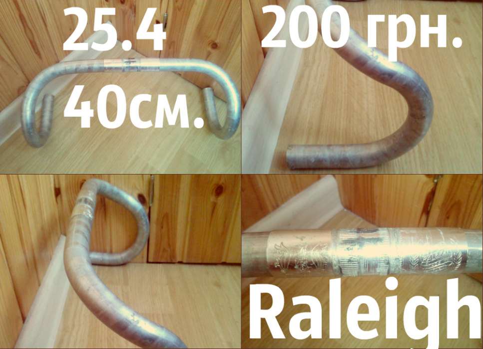

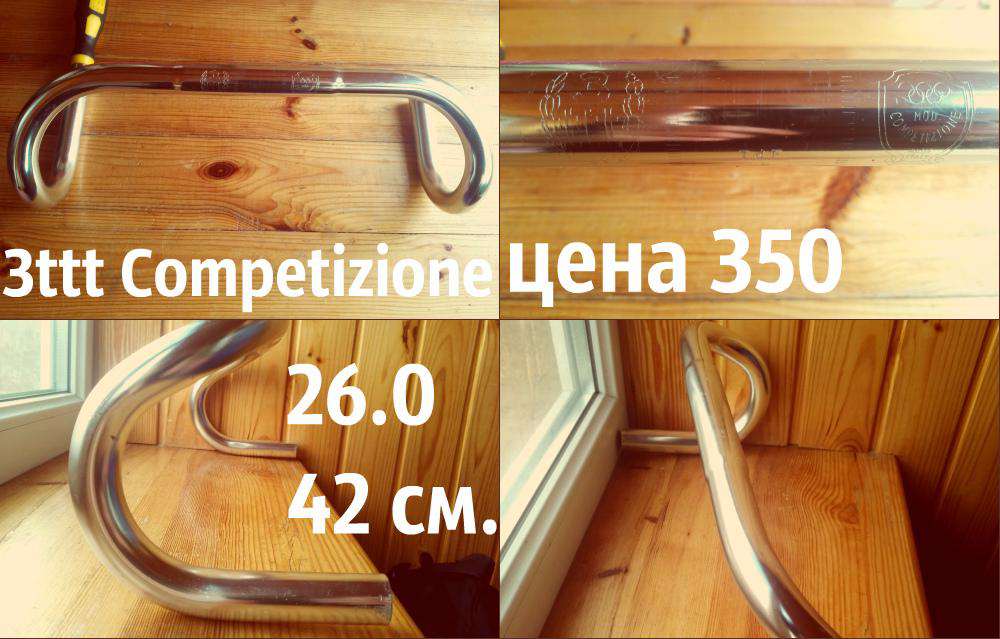

Барана не было у меня никогда. Более того, ни разу не катался с таким рулём.
Помогайте выбирать! :D

 Заголовок сообщения: Re: ALCO STAR. Бродяга с фляжкой
СообщениеДобавлено: 22.01.2016 10:59
Сообщения: 11240
компетизьоне, реалей и гран при. бери ралей - дешево и нормально. брат не сильно широкоплеч?

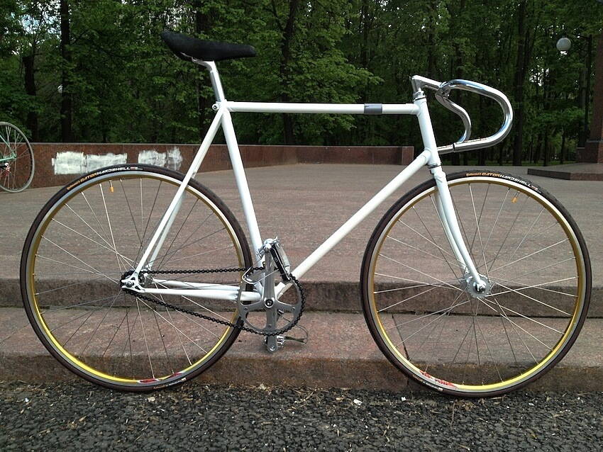

Как они с выносами стыкуются, 26 мм, нормально встанет в вынос 25,4?
И хотелось бы чтобы при взгляде в профиль линия выноса продолжалась линией барана, в прямую (если понятно объяснился :smile: ). Как этого добиться?
СообщениеДобавлено: 22.01.2016 11:11
Це вже кутом виноса підбирається. У барана головне правило нижні ручки паралельні землі. Але всерівно є хлопи, які кажуть що їм зручніше по іншому.
Вот это имел ввиду. Если в харакеристиках выноса угол иногда есть (обычно 18 град), то для рулей никто подобного не пишет.
