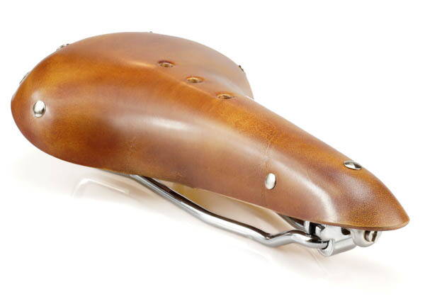

Сообщения: 869
Зарегистрирован:28.05.2013
ПервыйФонарик
Тоже интересовался этой темой.
Есть классические седла обтянутые натуральной кожей. Но они ничем кроме покрытия не отличаются от обычных.
У брукса и ряда других производителей есть кожаные седла с узким чепраком. Можно сказать, что выглядят они по спортивному и вполне уместны на олдскульном шоссере, не говоря уж про туринг. Но насколько они спортивны судить не мне, не ездил на них. Но если учесть, что в спорте, что в любительском, что в профессиональном ездят на "досках", относить их к спортивным нельзя.
OT-001_1.jpg [ 49.47 КБ | Просмотров: 1872 ]
