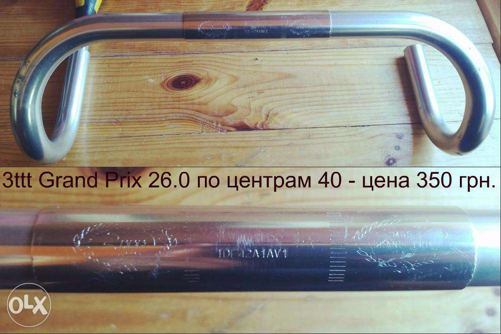

Кроме разницы в дизайне отличаются ещё чем-то эти бараны?
Там, хваты наверное разные, возможно установка ручек тормозных по-другому?

Верхний баран, похоже - трековый, нижний - шоссейный...
 Заголовок сообщения: Re: ALCO STAR. Бродяга с фляжкой
СообщениеДобавлено: 23.01.2016 09:16
Сообщения: 11240
трековый за верх держать не оч и он наверное стальной
СообщениеДобавлено: 23.01.2016 10:43
Верхний баран не трековый, а именно специально конкретно фиксерский. Алюминиевый Уно. У меня точно такой на нычке лежит :roll: Пока я на нём не ездил и он мне нравится :D Примочка в том, что выглядит он очень похоже на трековый, но на самом деле таковым не является. Он имеет, в отличие от настоящего трекового, какой-никакой верхний хват:
xs1xqhw5t0m9.jpg [ 25.53 КБ | Просмотров: 2290 ]
У трекового барана этих прямых участков нет, радиус начинается прямо от выноса, ибо на треке верхний хват не нужен. А в городе, где используются фиксы - нужен.
Я такой приныкал для проекта, который внешне будет изображать конкретно трековый вел, при этом являясь городским фиксом. Шоссейный руль на таком будет выглядеть чужеродно. В этом, собственно, и прелесть этого руля.
Кстати, сталь для негоночного вела - очень даже хорошо. Она значительно меньше передаёт вибрации на руль. Это ощутимо по нашим с другом туристическим туристам - при полностью одинаквых велах, у него стальной туристический (есть и такие) баран download/file.php?id=413656&mode=view/DSCI0771.JPG
viewtopic.php?f=31&t=160854&start=2040#p1568852 Разница в весе смешная.
Но. Мои друзья download/file.php?id=259683&mode=view/%D0%A4%D0%BE%D1%82%D0%BE-08.06.14,-17-52-54.jpg поставили себе такие бараны. Месяц покатали, и что-то им не понравилось, рули были заменены на обычные стартоновские бараны. Я тогда не понял, что именно. У них было совсем мало опыта, не смогли толком объяснить. Теперь я, кажется, понимаю, в чём дело. Посмотрите на тормозные ручки: ими тормозить крайне неудобно! Если поставить такие ручки http://www.bikeparts.com/pimage/BPC317841.jpg причём не на рога, а на перекладину - как на многих моих велах (см "Гараж" в подписи, кто не в курсе) - должно быть удобно.
С другой стороны, нафиг эти эксперименты здесь, на ALCO STAR? Второй руль - классический шоссейный (можно и просто стартоновский, но широкий - 40 см) здесь будет беспроигрышным вариантом. Но ручки всё равно для города советую ставить "по-моему".
