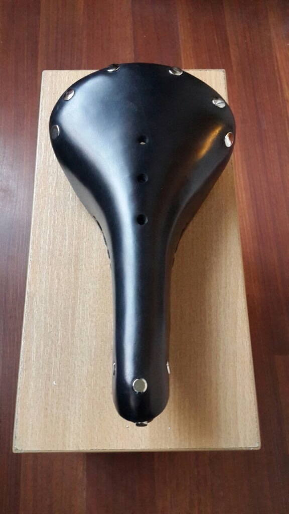

Ув. форумчане, хочу спросить, а зачем делали такое "обрезание"?

Не думаю, що це продумана технологічна фішка, варіантів маю три:
1) зрізали носик, щоб зняти "напруженість" чепрака, зробити його ніби м'якшим.
2) "дембельська форма", логіку не шукайте :D
3) "так сталось" і акуратно підрізали.

Просто не первый раз такое вижу. Думаю что не просто так это делали, вот и хотелось бы узнать.

То ли "дембельский альбом" ( :D ), то ли... коллега vvr как-то с очень давних слов своего тренера рассказывал, что после Войны (когда тренер был молодым спортсменом) спортсмены себе сидухи сами делали из чепрака. По опыту скажу, что затянуть вручную тот носик полукругом - гемор ещё тот, вот может так и делали, чтобы не мучиться. А вид блатной получается, поэтому позже так косили из заводских сидух.
Просто версия.
