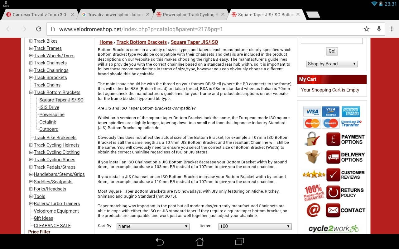

Задумался над таким вопросом. Шелдон пишет, что если насадить шатун станд. ISO на вал JIS, то он сядет приблизительно на 4,5 мм дальше. Потому надо выбирать каретку с валом короче, это понятно. Но насколько короче? Если у меня был ISO вал 118 мм, то JIS каретку надо брать приблизительно 113 (118-4,5=113,5) или 110,5 мм (118-4,5*2=109)? Наверное все таки второе, что-то натупил с математикой. :ROFL:

taras_antares исчерпывающий ответ дан тут.
Screenshot_2015-10-07-23-31-45.jpg [ 579.65 КБ | Просмотров: 1673 ]

Юрий Краев, не встречал ранее. Спасибо, изучаю.
И кому верить? Или я что то неправильно перевел?

taras_antares
пока ты сам своими руками не примеряешь свои шатуны на конкретный вал, ответ ТЫ НЕ ПОЛУЧИШЬ
ты уже несколько страниц задаешь один и тот же вопрос разными способами
тебе уже 100 раз сказали: бери в руки и меряй
