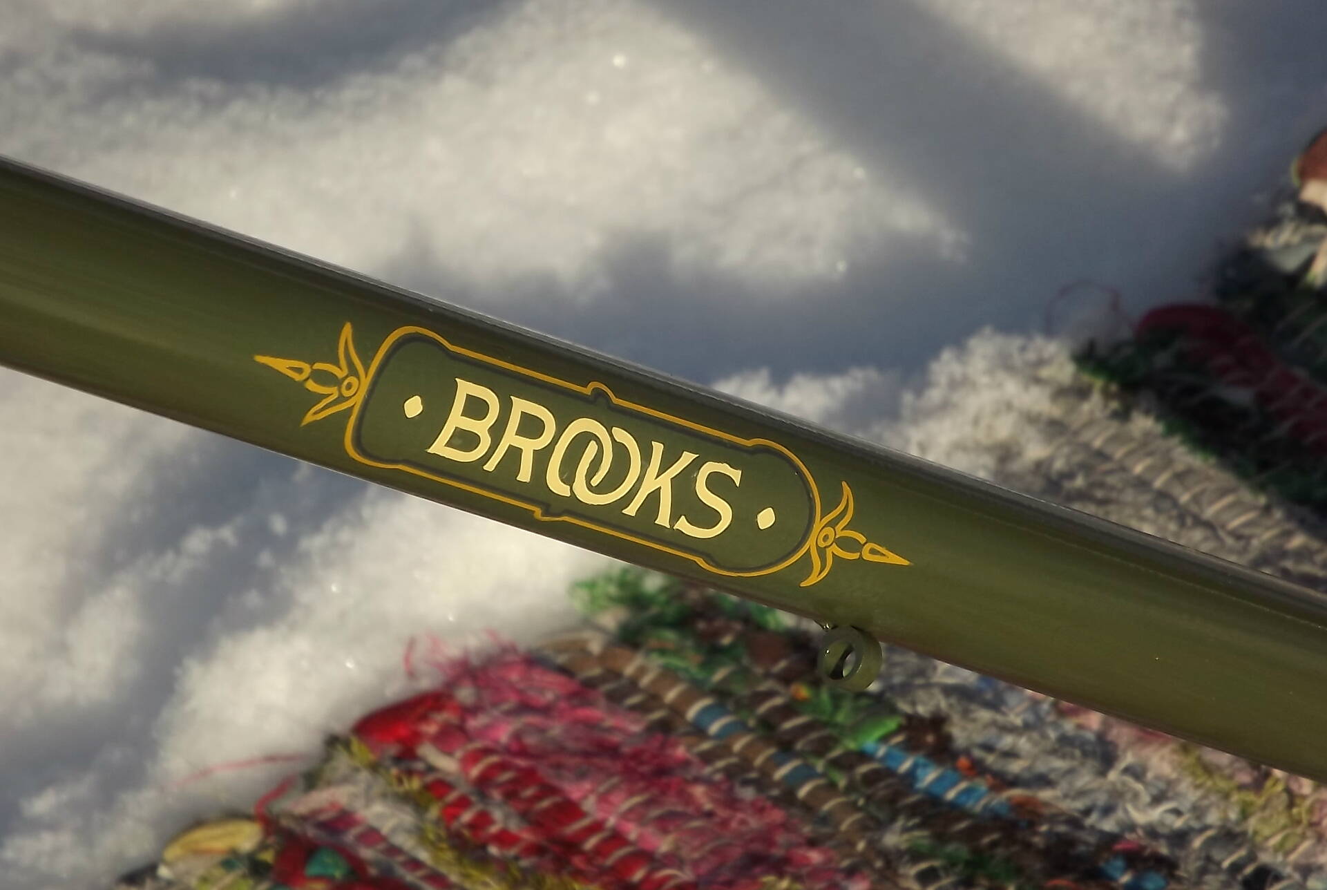

Готуй пенсне :smile: ч.з. тебе мерзнув на морозі, колір +/- як в житті.
Тепер залишилось віддати під лак, на фото малюнки нанесені на за матованій поверхні (шліфпапір 2000). Лак додасть благородства ("прозорості" і контрастності в одночас) в тому я переконаний :yes: .

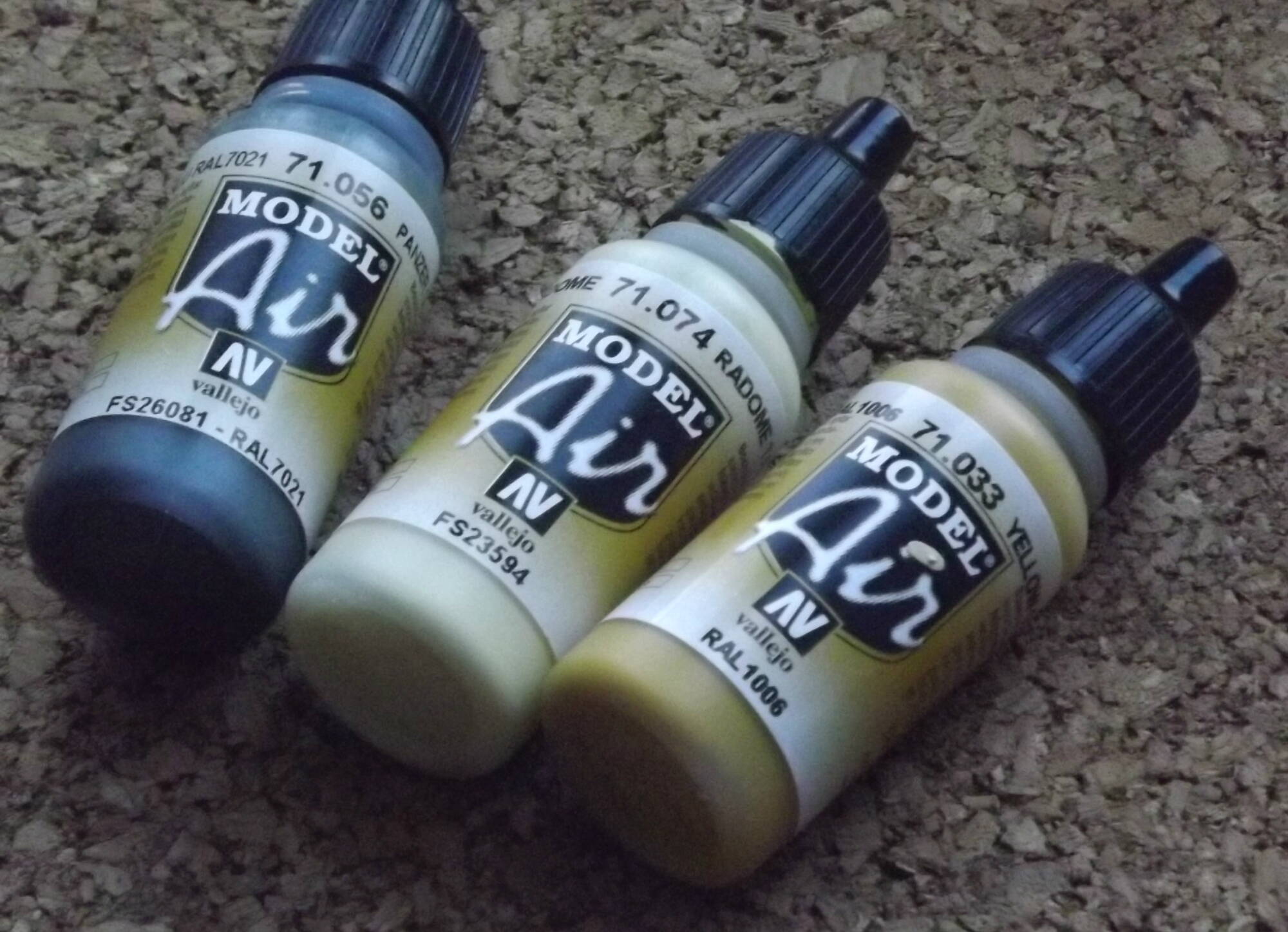

Логотипи наносив акриловими фарбами для моделювання Іспанської фірми Vallejo, з лінійки розрахованої під роботу з аерографом.

Коля, ты молодец, мне понравилось, со вкусом. Смотрел подробно и в очках

Що з кажеш з кольором рами ?! Буде пасувати Бруксовєлу ?!
