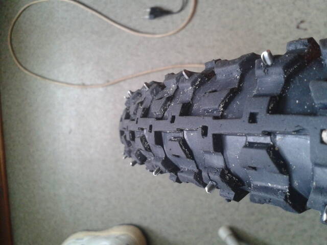

Народ, кто - нибудь видел вживую покрыху Kenda Кinetics? Площади шипов хватит для вкручивания саморезов, не повырывает их при езде?

grics671 писал(а):
Пошаговая инструкция по изготовлению реально крутой шиповки.
phpBB [video]
все класно легкая безкамерка.
но есть минус, эти шурупы быстро стираются на асфальте..
лучче всего использовать каленые саморезы (блошки) они не так стираются.
а швальба айс она стоит денег потому как там шипы с карбида вольфрама и он на асфальте практически не стирается
не только видел, катал на ней, площади хватит. нет не вырвет, но высота шипа не должна превышать 2-3 мм
Перед--две центральных и две боковых дорожки. Зад--две боковых
Боковые дорожки (из блошек) можно оставить целыми. Центральные пооткусывать Хорошими кусачками. При дальнейшей замене подтертые боковые переставляешь по центру(и можно уже ничего не откусывать). Боковые новые.
Это из собственного опыта. недавно менялся после 3-х сезонов.
2018-03-09 11.53.17.jpg [ 116.48 КБ | Просмотров: 7754 ]

Зарегистрирован:20.10.2010
Главное не откусывать выше бура: дальше закалка заканчивается. Такие пеньки стираются в разы быстрее.
Спасибо. Я зашиповал Кенду разными по длине блошками с учётом высоты резинового шипа, ничего откусывать не пришлось. Покрыху до сих пор не опробовал, зиму откатал на старых покрах, так сказать, первого поколения. Замена нужна только задней, она уже покрылась сетью трещин, хотя набивал не больше 2 - атмосфер, просто качество барабановское, DSI. Передняя, Швабля блэк шак, меня переживёт.
