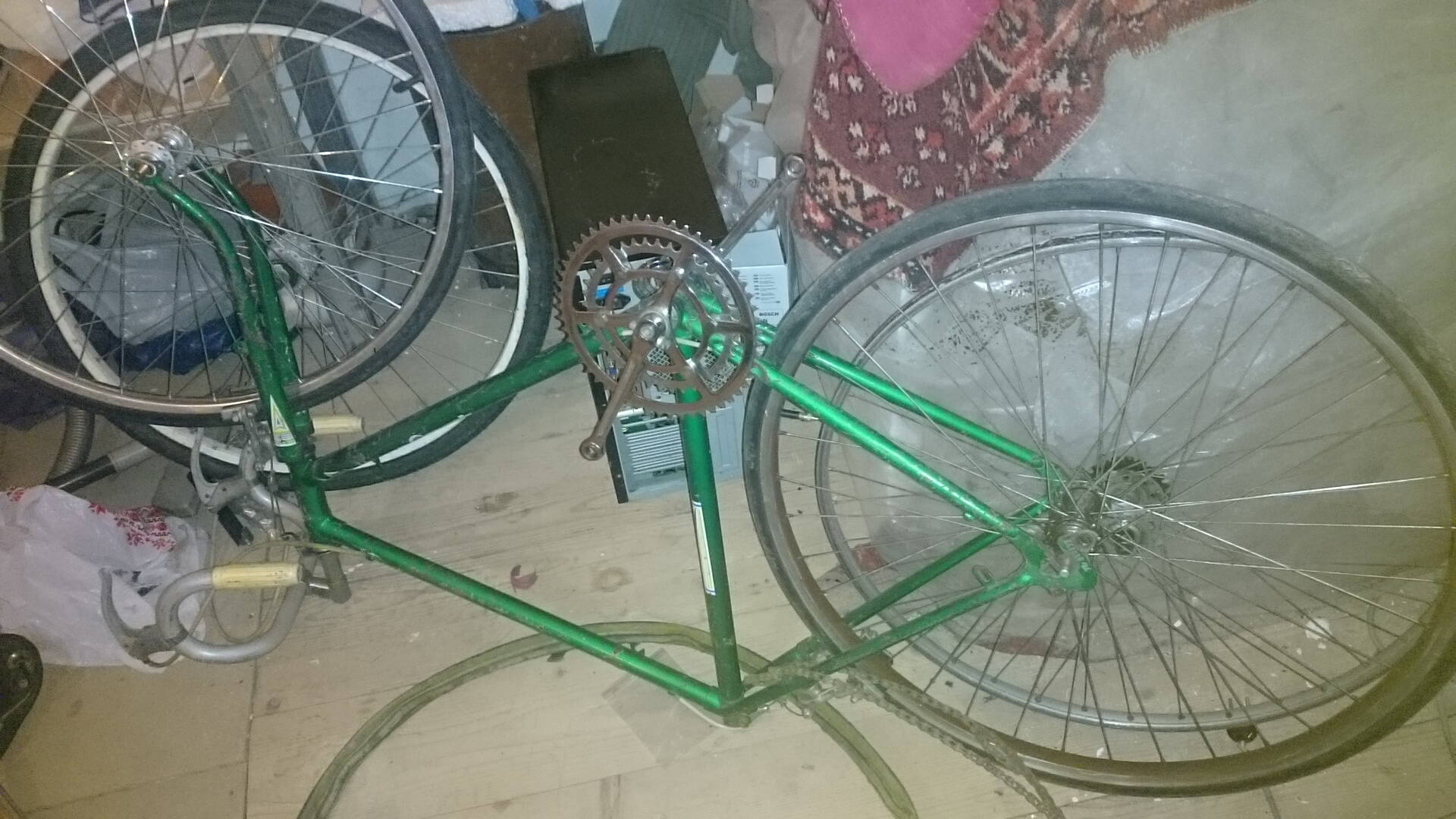

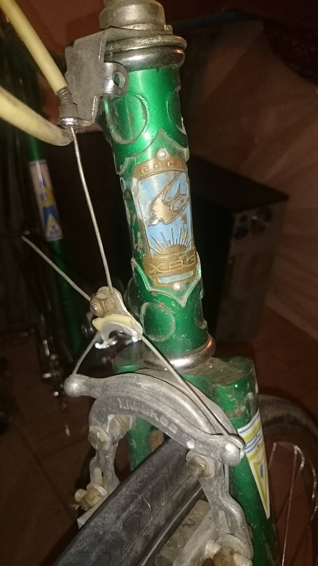

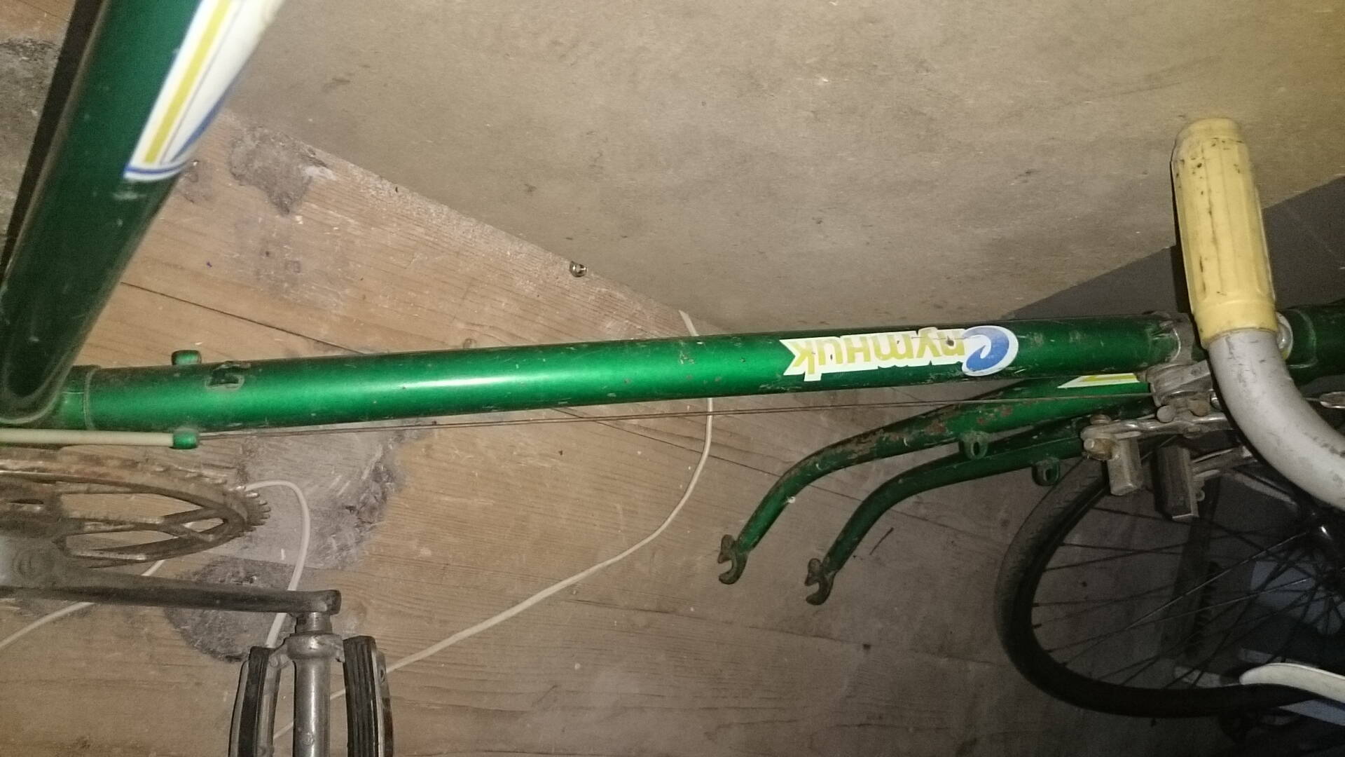

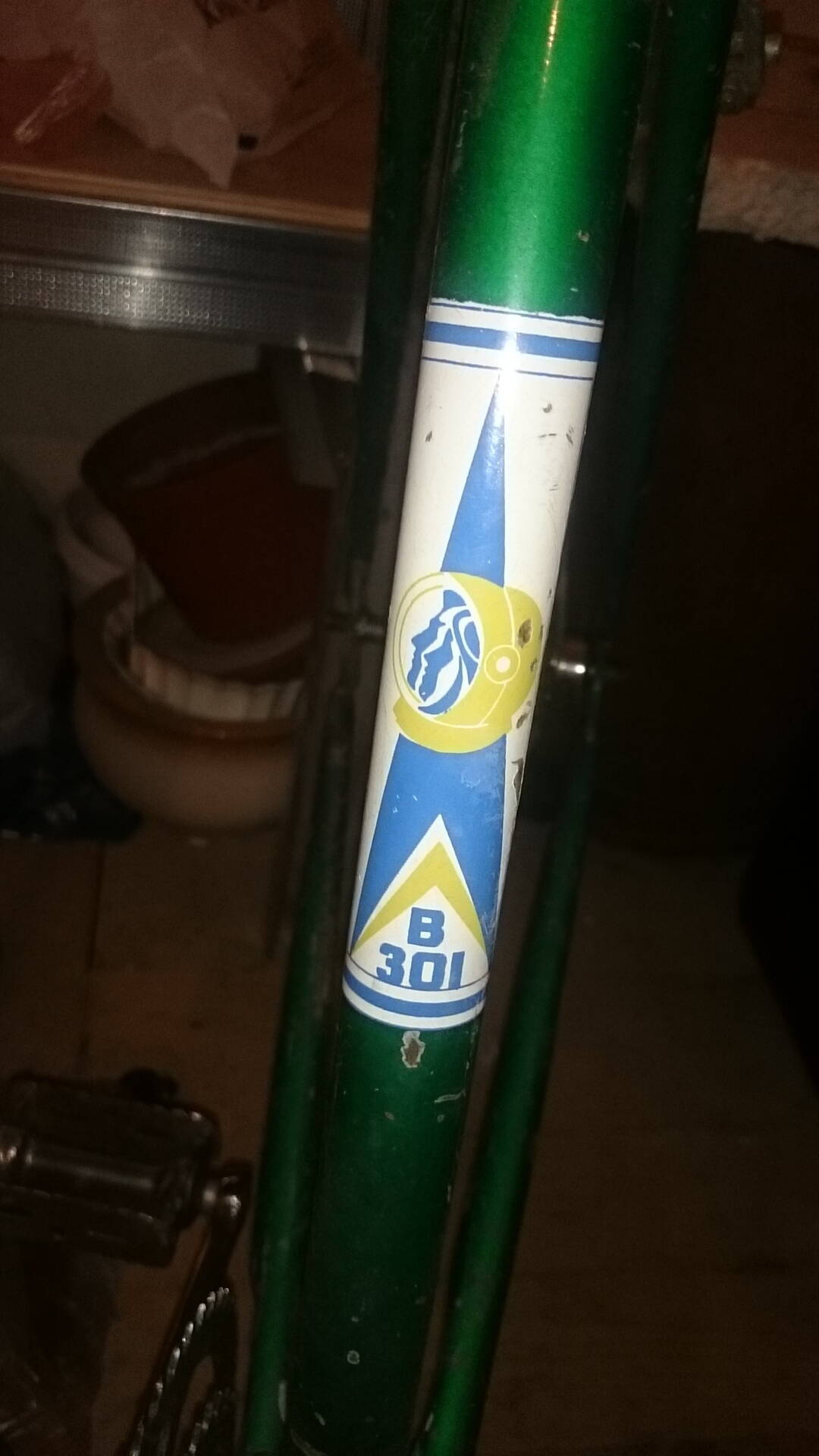

Довго блукаючи теренами ОЛХ
надибав я якось раму Спутника 74 року
Домовився і забрав
Ця капсула часу вартувала мені 600 грн з копійками
Прибула якраз на Свят Вечір 6 січня 2016 року
в символічній упаковці
Комментарий к файлу: Подарунок
DSC_1013.JPG [ 921.45 КБ | Просмотров: 3190 ]
DSC_1015.JPG [ 943.67 КБ | Просмотров: 3190 ]
DSC_1016.JPG [ 829.6 КБ | Просмотров: 3190 ]
DSC_1017.JPG [ 886.59 КБ | Просмотров: 3190 ]

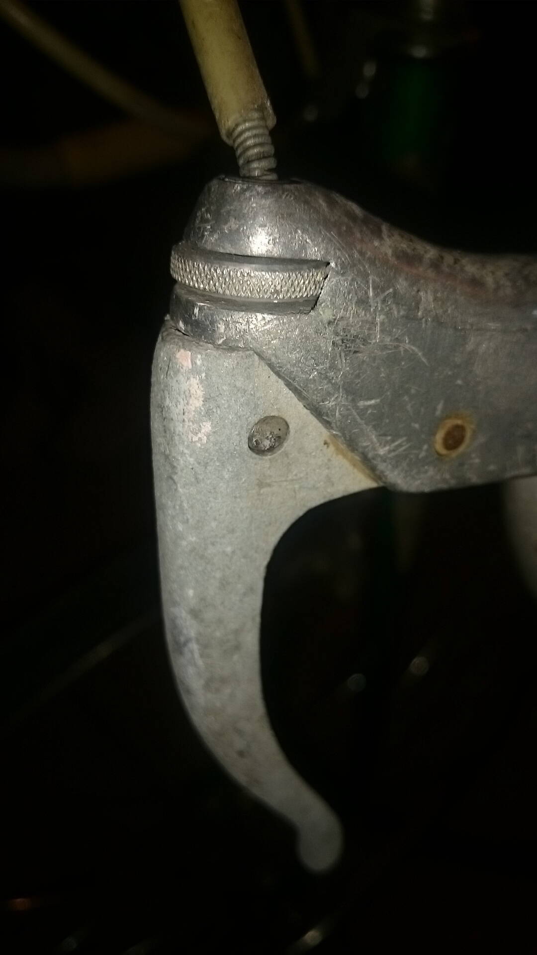

Вел реально в рідних запчастинах
зберігався на горищі довго
рідне все, абсолютно
DSC_1018.JPG [ 820.69 КБ | Просмотров: 3165 ]
DSC_1019.JPG [ 872.89 КБ | Просмотров: 3165 ]

Что будет дальше? Оригинал?

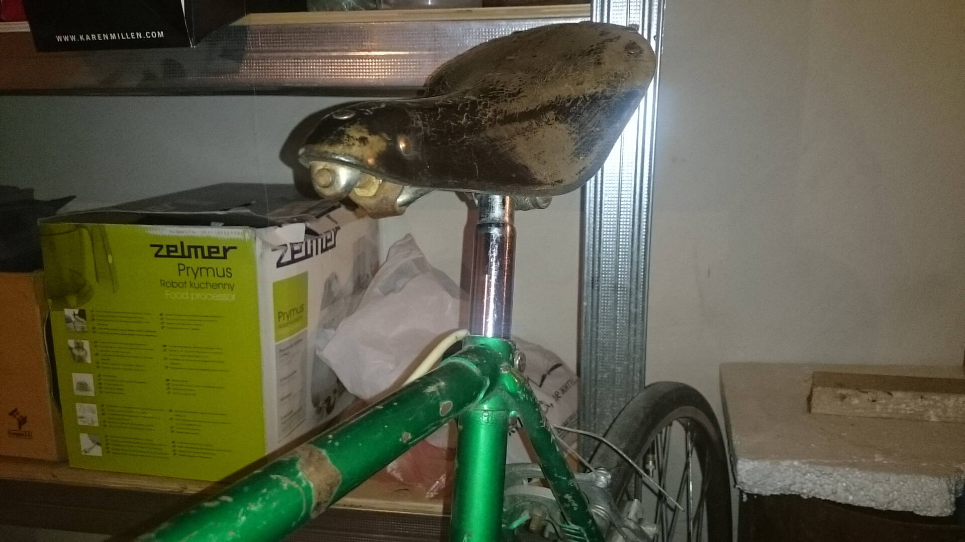

не хочу колхозити, але з планів замінити систему на Старт-Шоссе
Установити двійну індексну манетку
передню перекидку Старт-Шоссе
Перебрати, змазати, замінити троси
установити сідло Старт-Шоссе
і все більше чіпати не буду
Комментарий к файлу: прикинув систему старт шоссе вроді норм буде
DSC_1020.JPG [ 835.52 КБ | Просмотров: 3148 ]
Комментарий к файлу: прикупив манетки шимано індексні
DSC_1021.JPG [ 900.15 КБ | Просмотров: 3145 ]
Комментарий к файлу: непогано дивляться
DSC_1042.JPG [ 842.31 КБ | Просмотров: 3145 ]
Комментарий к файлу: Встановив систему Старт-Шоссе
на клини СССР
DSC_1036.JPG [ 945.78 КБ | Просмотров: 3145 ]
Комментарий к файлу: перекидка класна, робоча, таких ще в руках не тримав
DSC_1037.JPG [ 698.68 КБ | Просмотров: 3145 ]
Комментарий к файлу: педальки, нажаль незнаю від чого
DSC_1039.JPG [ 838.64 КБ | Просмотров: 3145 ]
