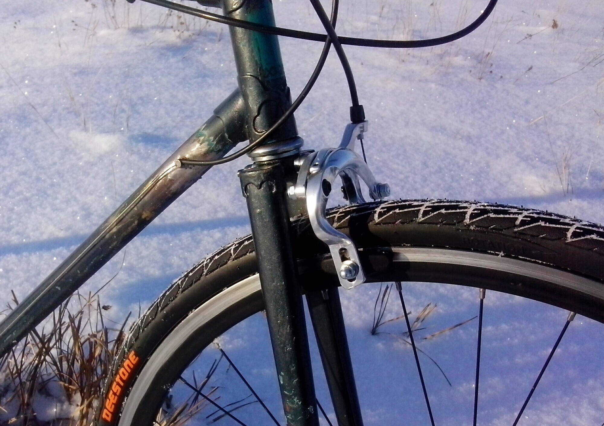

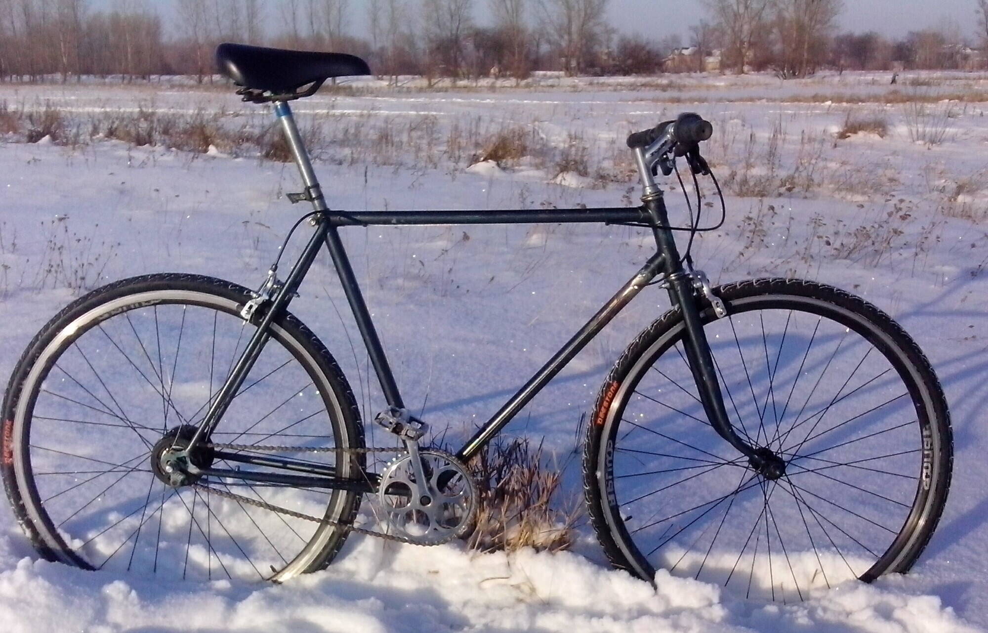

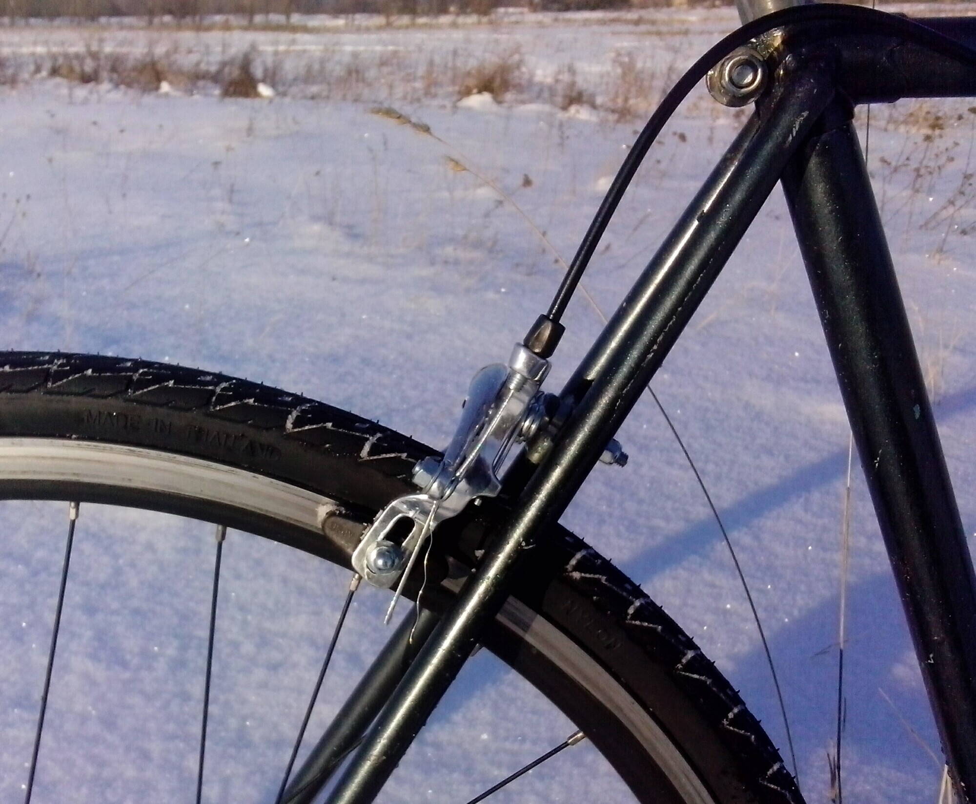

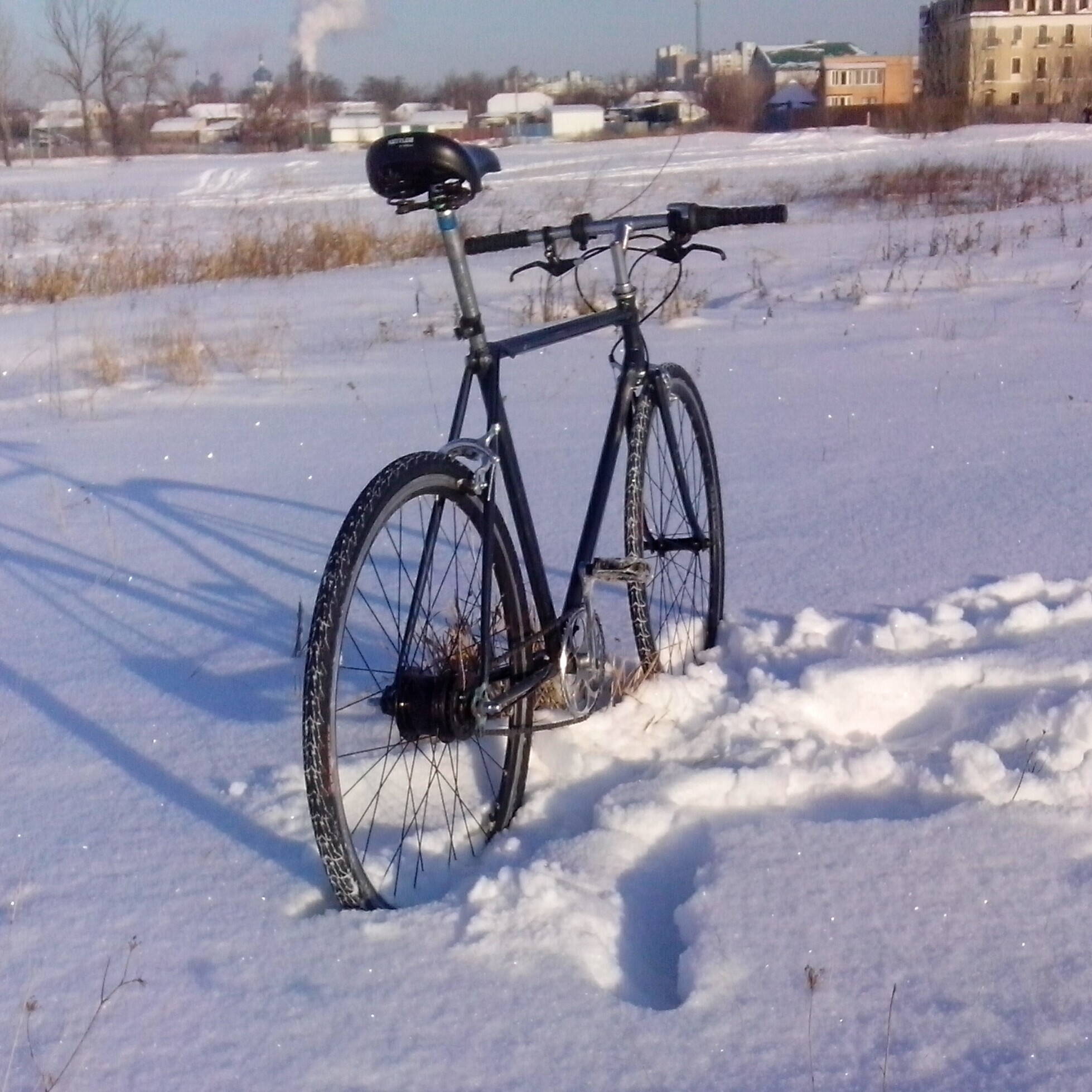

велик был уже давно собран,но неожиданно в конце декабря выпал снег.
но ждать весны долго,а катнуть было охота:
IMG_20160124_145342-1.jpg [ 779.94 КБ | Просмотров: 1798 ]
IMG_20160124_145426-1.jpg [ 866.03 КБ | Просмотров: 1798 ]
IMG_20160124_145436-1.jpg [ 801.47 КБ | Просмотров: 1798 ]
IMG_20160124_145441-1.jpg [ 875.82 КБ | Просмотров: 1798 ]
IMG_20160124_145444-1.jpg [ 780.11 КБ | Просмотров: 1798 ]
розумеется,эта версия ещё "сырая".
на очереди замена выноса,грипсов и шатунов.ну и ПОКРАСКА.
