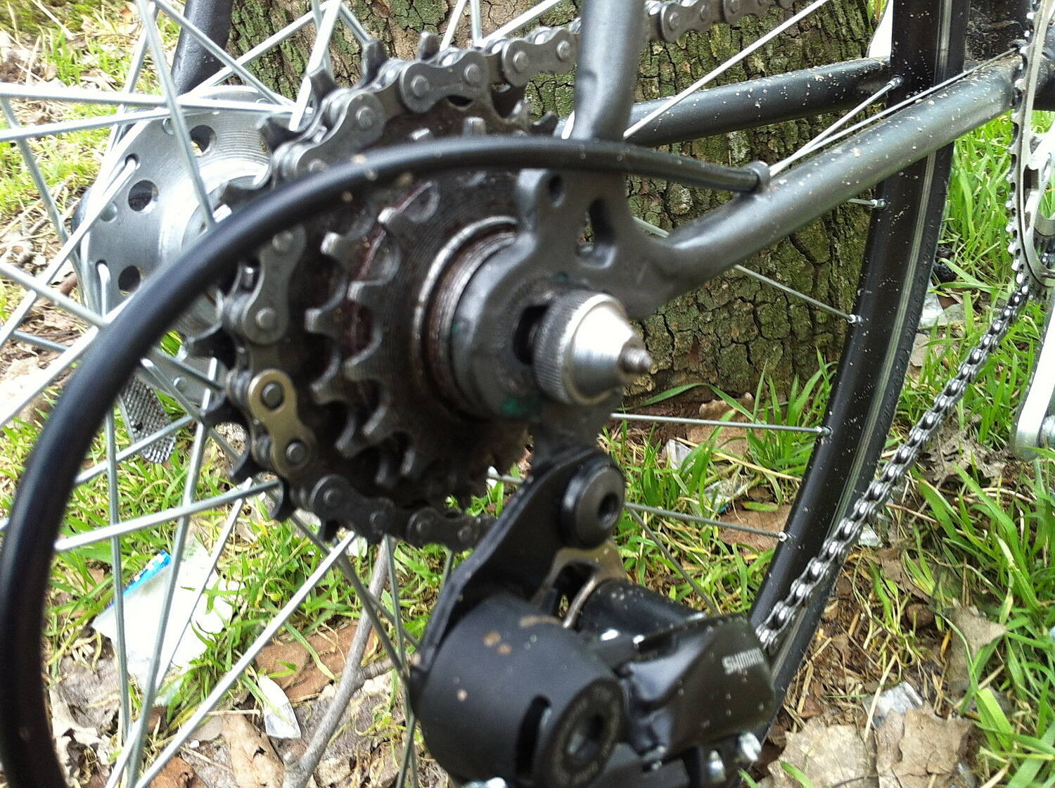

Все должно работать. Вот у меня индексная манетка на 6 положений и кассета старт - шоссе на 4 звезды . Все хорошо.
в том то и дело что 6 и 4, а мы говорим о "7", а там уже другие промежутки.

Я думаю, что интервалы стандартные . Все же 7, это не 11. В любом случае в нашем деле нужно экспериментировать.
вы думаете, а я знаю, и знаю что не стандартные, а 4 звезды я смогу подружить и с манеткой на семь. Пять звёзд не особо.

Михаил Очеретин
А шо это за Старт-шоссе на 4 звезды? :shock:
Втулка вижу - стартоновская, высокий фланец.
А, увидел, пятая скручена :yes: Тогда получается, что если на ней работает, то прикрутив пятую, мы работу механизма не нарушим :pardon:

Михаил Очеретин
Так и есть, кассета досталась без маленькой звезды. А манетки на 7 положений , не правильно посчитал.

А переклюк какой стоит, шимано? Я правильно увидел? Вот как забавно выходит в теории не работает, а еа практике совсем по другому? Я че тему эту мусолю, я сам поанирую такую штуку делать)

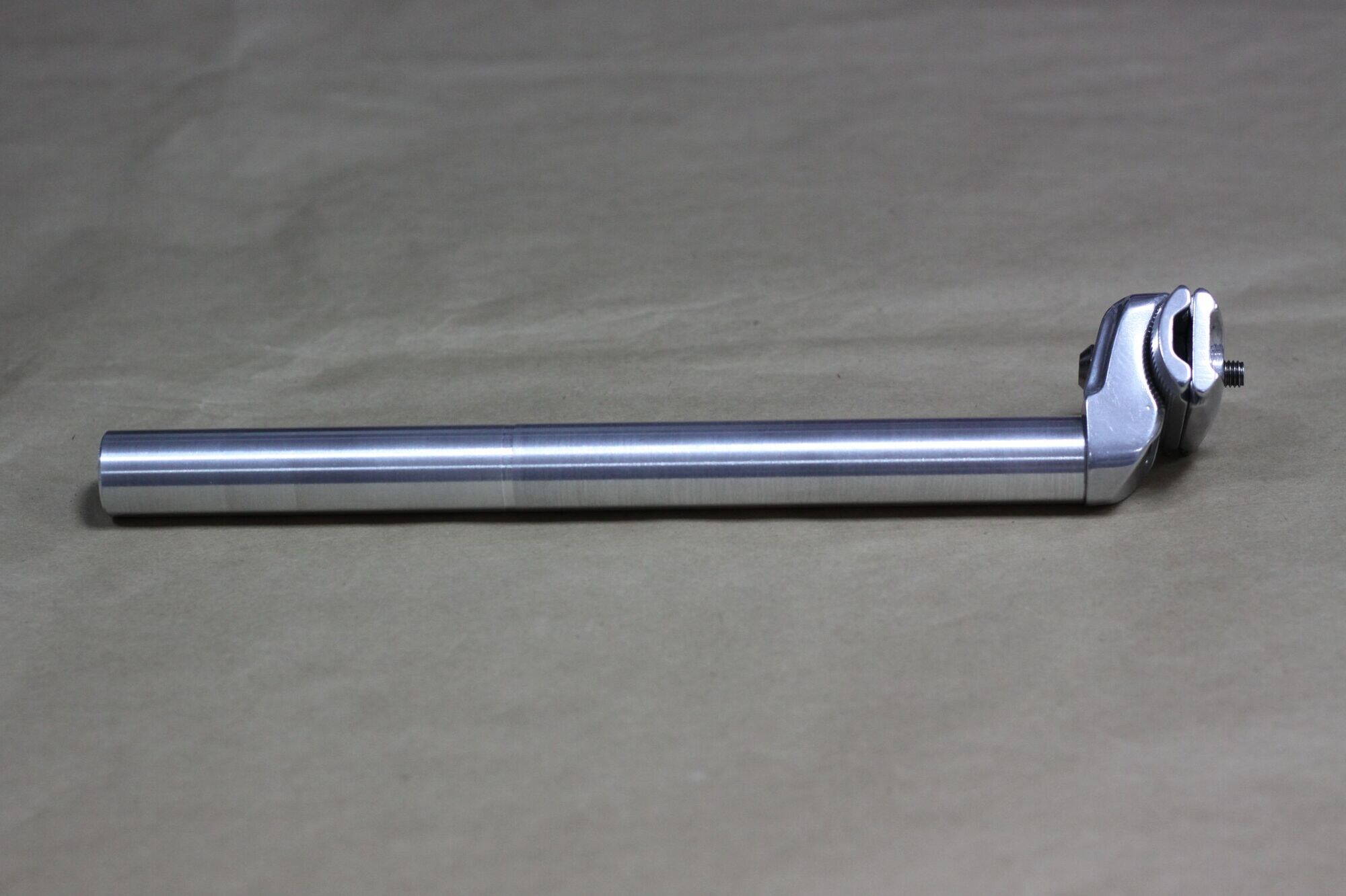

Доброго дня всем. Забрал вчера свой подседельный штырь. Изначально это был UNO 25,4. Мне его проточили, чтобы не колдовать с рамой))) Не идеально конечно но все же лучше чем ничего )))

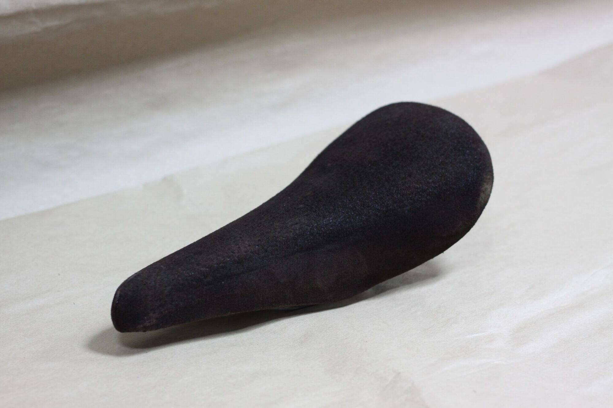

Ставить на данный момент планирую вот такое седло. Седло приятное без каких либо опознавательных знаков. С боку немного шоркнуто. Прошелся пенным очистителем и краской для замши чтобы обновить цвет, но прошерканные места не закрасились (((

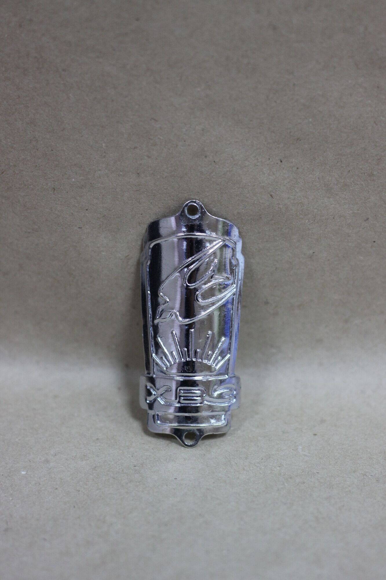

Так как на моей раме не было эмблемы нашел старенькую эмблему. Краски на ней почти не было и присутствовала ржавчина, пришлось остатки краски снять и заполировать значок. Теперь он просто блестящий и без коррозии. Хотя в красках он нравится мне больше.

Все должно работать.В крайнем случае, как уже писали, нужно менять диаметр "колесика" манетки- так при неизменном повороте в градусах, изменится ход тросика. Для примера, можно на тросик ( в той части, где он наматывается на манетку ) одеть пружинку или ту же термоусадку - это увеличит ход троса где-то на 0,5 мм.

Эмблемы разрисовывают лаками для ногтей. А в ряде случаев и так оставляют. Не исключено, что как раз с Вашей современной комплектухой чистый хром будет лучше. Так что раскраску оставьте на потом - под самое завершение проекта приложите к почти готовому велу и поймёте, как красивше. Ну и лак для ногтей смыть можно.

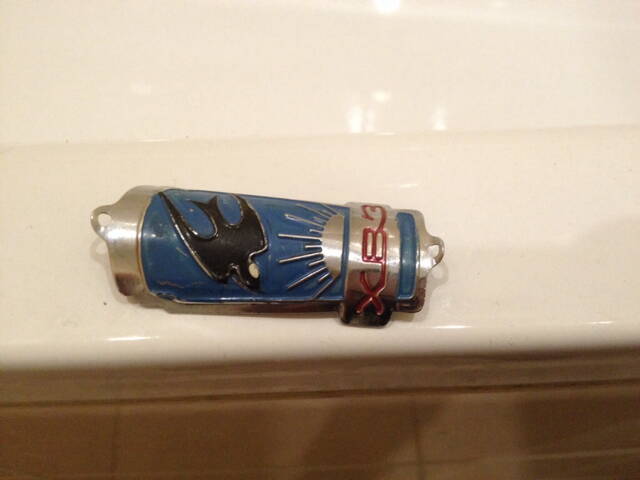

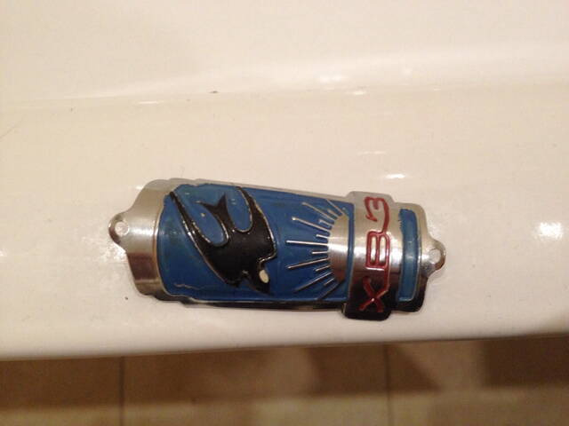

Можем шильдиками махнуться, у меня есть в цвете, а для вела больше подойдет серый. Вечером сфоткаю

Вот)

СообщениеДобавлено: 27.01.2016 00:56
shmel84
А может и так.
коткомпот
Ты заметил - коллега ажно в Перми живёт. Правда, эмблемы по обычной почте в письме передают иногда.
Вот до чего лень довела Игоря - чтоб не обдирать краску самому, махнуться предлагает на уже очищеный шильд :-P :-P :-P

коткомпот писал(а):
Вот)
Отличная сохранность. Жаль что далеко конечно, а так бы с радостью.
