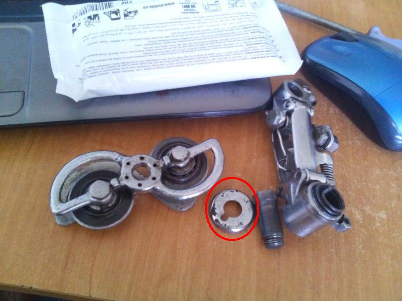

Евгений Ващенко писал(а):
ЧЕГО НЕ НЕТ/хочу купить:
- пыльник заднего переключателя
А что это такое "пыльник заднего переключателя"?
 Заголовок сообщения: Re: ХВЗ Чемпион 61 года №9690
СообщениеДобавлено: 14.01.2016 15:32
Сообщения: 157
Город: Gorlovka
Зарегистрирован:01.04.2015
вот! этой детали у меня не хватает
qb3cwygS7lg.jpg [ 71.14 КБ | Просмотров: 2933 ]

Евгений Ващенко, впервые вижу подобную деталь.

taras_antares
обладатели такого заднего переключателя, утверждают, что она должна быть.
taras_antares
На моем переключателе она есть. Только называется она, кажется, шайба корпуса пружинного...
Надо глянуть, если еще сохранился каталог.
СообщениеДобавлено: 14.01.2016 18:35
Да, должна быть
Это пыльник прикрывающий пружинку. Из консервной банки можно сделать или шайбы!
