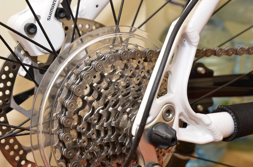

Кто нить пробовал пользоваться вот такой BikeWorkX Chain Star WAX
Собственно вот состояние цепи/касеты. Около двух недель использования. Конечно без вытираний не обходится, но не напряжно шморгнуть тряпкой по кассете и цепи. Последних два дня по снегу, сегодня на работу приехал а на цепи бурульки со льда :smile: В некоторых местах проскакивает "рыжик" но не критично. Знакомый говорит с добавлением воска.

Сообщения: 11240
6 долларов за пузырек парафина?

lik33
:D на основе воска, подозреваю что тот же эффект даст парафиноварение в котором плюсов больше.
Больше года как купил 600 грамм парафина, фиг его знает сколько ещё осталось но на пару лет хватит, отдал 60 грн.

А я сьогодні нафігачив відпрацьованою моторкой й погнав :D

Aleksei Dmytren
19грн за шприц 10куб.

denon480
Так кто ж спорит, взял вообще то что было, я до сегодня вообще не знал о "парафинировании" :smile:
Да и вопрос был немножко другой а Вы сразу по мне парафином. :Arr:

lik33
на "офсайте" этот ваш вакс доступен только в 50мл бутылочке. за пять эвро. Где ж взять бОльшую расфасовку для барыженья? А дот4 по 16,5 эвро за литр? Кастрол и Тотал в 2,5 раза дешевле. Ерунда это все для весодуров.

lik33 писал(а):
denon480
Ооооо многое упустил, я раньше плевался на это дело, а теперь не променяю на простую смазку, на поле так и стоит 120 мл зелёной finish line не тронутой, и 120 мл красной уже начатой

Aleksei Dmytren
В мастерской человек набирал с банки жестяной. На раз у меня ушло 1,5куб. Посмотрим. Тем более мне ничего не мешает потом попробовать сравнить с парафином.
