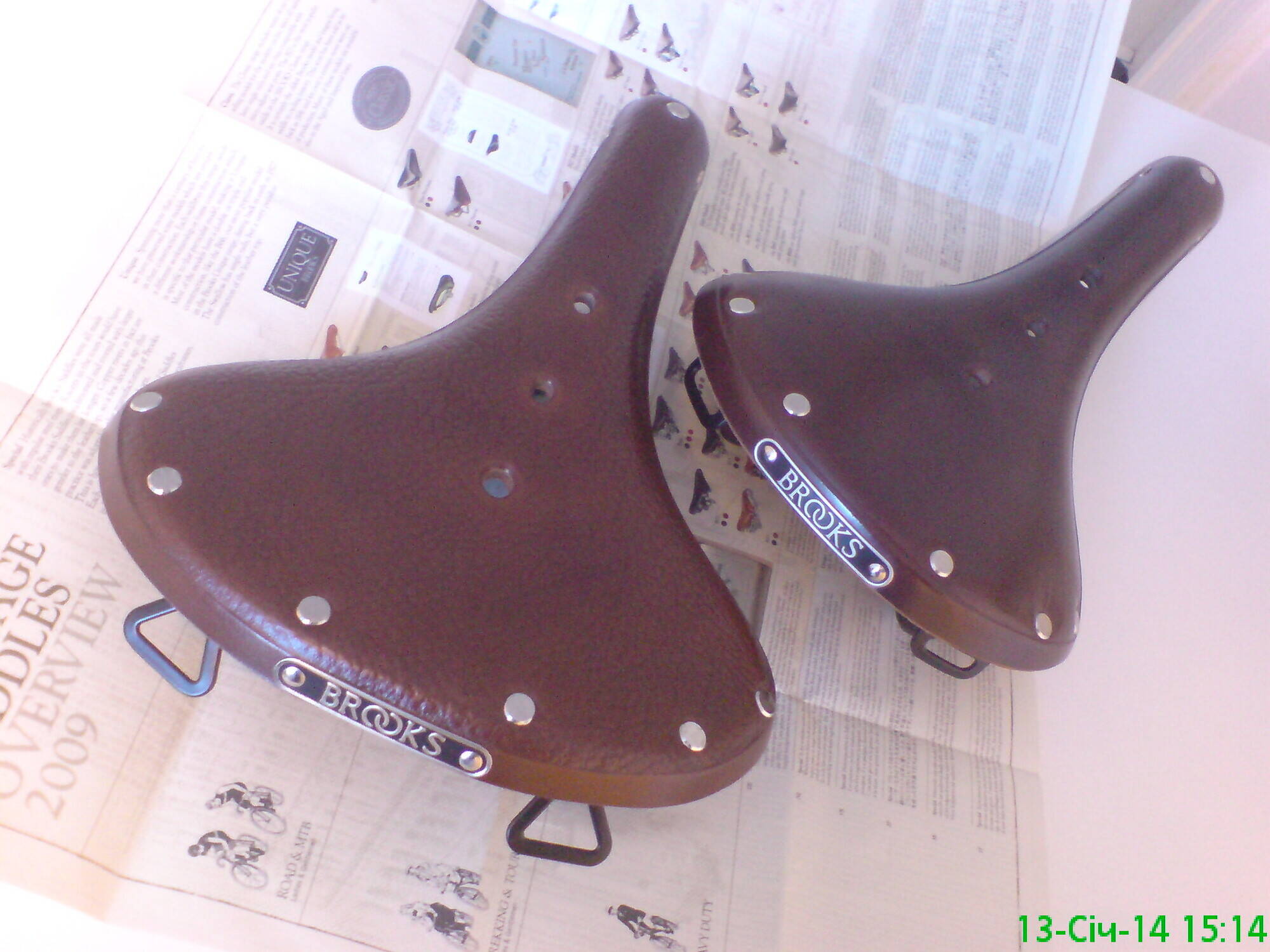

Брукс - притерся ну і класно, але чому підпружинена модель ?!
Я на цьому ровері бачу В72.
В17 на мою думку буде трохи за вузьке, якщо вже звикли мандрувати в В66, і досить лагідна шкіра в класичного В17. Для туринга я б обирав, щось міцніше
DSC02437.JPG [ 512.91 КБ | Просмотров: 2278 ]
Ось на фото В17 і В68(формат як в Вашого)

Дякую! За критичні зауваження, сприймаю повністю :D . Велосипед створювався три роки назад для далекобійного туризму і залишається таким. Моя помилка що я тему не створив під час збірки велосипеда, міг уникнути певних помилок, а не після коли потрібна доводка.
1) кантики-кожен раз коли згадую що продав крутезні які були на рамі то кусаю себе за .... :facepalm: Були care cross. Особливо на зад вони просятся там все для них. Наперед поки в ідеї поміняти вилку під диск, так як щось трохи з останьої подорожі по пагорбам Молдавії захотілось більш чіткого тормоза.Хоча це далека перспертива не на першому місці.
2) грипси то є морок :D думаю замінити і обмоткою повністю примотати. Але як бачите з особливістю рулю я експерементував з тормозними ручками і переключателями. Але думаю обмоткою.Тільки якою? Шкіряна брукс вже ціна захмарна, хоча коли дуже хотіти :)
3) Брукс в-66 моя помилка (швидке рішення, необдуманне) але думаю не критична. Переживаю лише що стоїть він на нижніх рельсах без перехідника. Чи витримає в подальшому? Щодо шкіри то повністю погоджуюсь що на в-17 вона ніжніша. Вже опісля думаю про брукс тім профешенл але може завузьке. А ящо буду міняти то таки да в-72.
І прибийте мене зразу за фетишизм :D але хочу задній бардачок брукс на 1,5 літра(але він коштує дорожче сідла :cry: )

1)Та кантики не проблема знайти, тим паче якщо одну пару :yes:
2) Так ціна трохи кусається :yes: Може перетягнути шкірою як автомобільне кермо ?! Можна і перфоровану дати, буде однозначно дешевше ніж Бруксівська обмотка.
3) Я так відїздив також без проблем, але самі розумієте в мене дааалеееко не Ваші пробіги. Ось тут колега щось точив
Ось Брукс має, модель яку позиціонує під Ваше захоплення. Гарантія 100тис км :D B17 Select

плюсую к В17. Сам езжу на В17 Special несколько сезонов, именно то что нужно для велотуризма. Желательно все таки брать Special а не просто В17, качество кожи лучше и большие медные заклепки в плюс-кожа возле них не так проваливается и они со временем не выпирают, цепляясь за одежду.
Бруксовская обмотка красивая, но в этом случае непрактичная совсем- нужна гелевая обмотка, чтобы лучше гасить вибрации от дороги с жесткой вилкой то.. В моем случае, так я бы ее еще и в 2 слоя намотал :smile:
