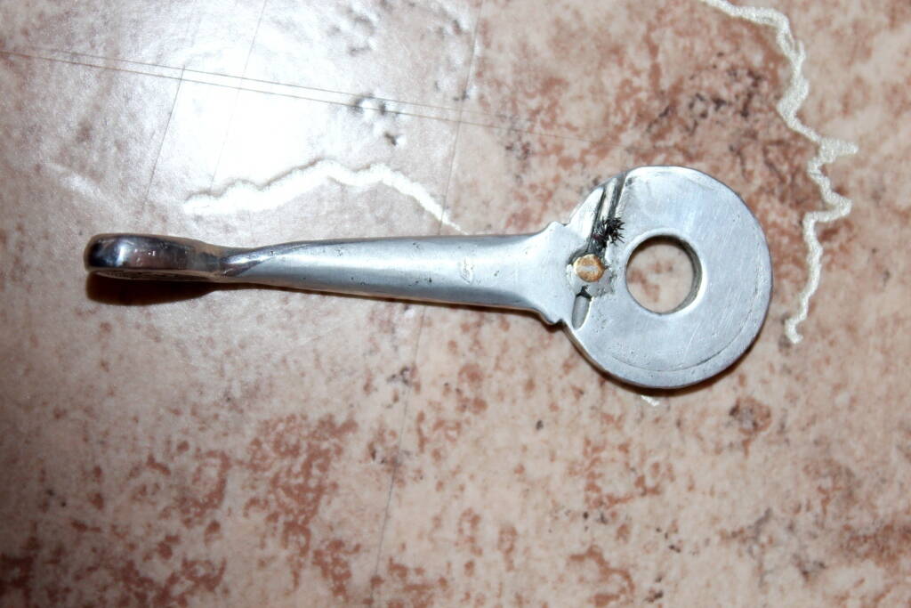

Мал по малу дело идет. Отчистил тормозные ручки, поправил геометрию рамы и самое главное разобрался с креплением заднего переключателя к петуху :D

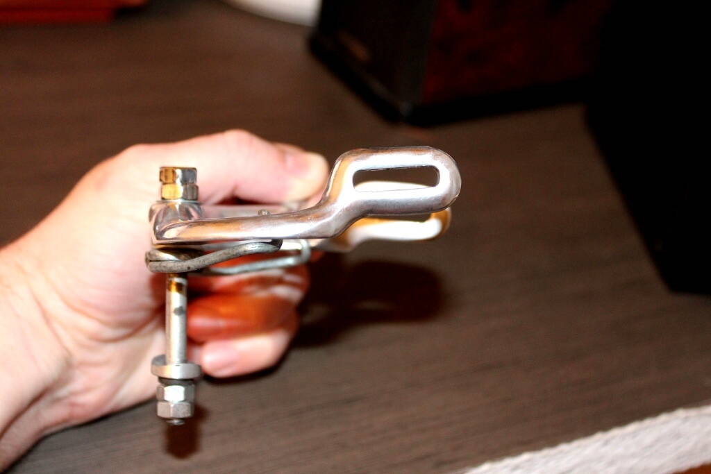

Решений по ремонту крепления переключателя к заднему петуху было много, но пришли к данному. Почему именно такое? Да вот решили на техническом консилиуме :beer: и пришли к данному. С слева родной.
IMG_8679.jpg [ 31.74 КБ | Просмотров: 1958 ]
IMG_8680.jpg [ 28.7 КБ | Просмотров: 1958 ]
IMG_8683.jpg [ 30.91 КБ | Просмотров: 1958 ]
IMG_8684.jpg [ 28.77 КБ | Просмотров: 1958 ]
IMG_8686.jpg [ 32.01 КБ | Просмотров: 1958 ]
IMG_8688.jpg [ 31.46 КБ | Просмотров: 1958 ]
viewtopic.php?f=31&t=299811
viewtopic.php?f=31&t=316711
