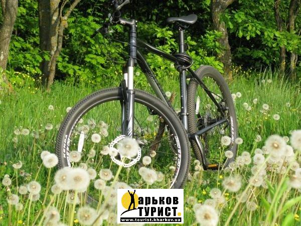

"Амулет" - байк для покатух та мандрівок.
Основна мета - створення велосипеда для мандрівок. Чому саме з 26" колесами та на рамі від хардтейла? Причина проста і разом з тим залізобетонна. Справа в тім що подорожувати зі мною часто зголошується дочка. Сідати на шосейник вона на відріз відмовляється, а хардтейл у нас був один, тому подорожувати нам доводилось на "різнокаліберних" так би мовити велосипедах. Це вносило певні незручності в процес їзди. У зв'язку з цим вирішено було збудувати ще один велосипед з 26" колесами. Основні комплектуючі б\в розшукані переважно на барахолці ХТ, дещо придбано на "аліекспрес". Тобто я не гнався за крутизною і повним феншуєм, мета - надійний велосипед для мандрівок створений в компромісі між ціною та "престижністю" комплектуючих. Тому в цьому велосипеді співіснують як "породисті" комплектуючі так і попростіше. Вилку поставив ригідну для проби. Якщо сподобається поставлю і на перший свій мтб :smile:
рама - "Amulet 11,1", 19-20"
рульова - Ritchey
вилка - Java Carbon+Al
винос - WAKE 90mm 8˚
руль - EASTON Monkeybar 31,8mm, 620mm
обода - Alexrims XD-600
втулка перед - Shimano HB-M435
втулка зад - Shimano FN-M435
диски - Shimano 185mm, 160mm
гальма перед - Promax
гальма зад - Tektro
манетки - Microshift 3x9
перекидка перед - SRAM X-9
перекидка зад - Shimano Deore XT
підсиділ - Prolight Ǿ27,2mm
сідло - SCAPE Active, перетягнуте шкірою
шатуни - Shimano Deore XT
касета - SRAM 9sp 32-11
ланцюг - Sun Race
педалі - crank brothers candy___________
Вага: 11,1кг. Це з тяжеленними покришками Continental CityContact. Досить символічне вийшло число якщо звернути увагу як воно співпало з назвою рами :smile:

Оскільки до кількості речей в мандрівках ставлюсь досить критично, то намагаюсь подорожувати без наплічника і без багажника. Але влітку 2015-го, в одній мандрівці я їхав з багажником. На ньому був 15л наплічник, загорнутий в яскраву дорожну жилетку. З боків до багажника пристебнув дві підрамні сумки "Kellys", десь по 1,5-2л.
В таку спеку, яка була минулого літа, так було добре що на мені не висіло ніякого рюкзака :smile: Одним словом мені сподобалось так їхати, тож мабуть придумаю якийсь невеликий багажник і сюди :yes:

Какие впечатления от вилки и мех. тормозов?

Оскільки на першому моєму мтб, якому вже пішов шостий рік, теж дискові, то я вже звик, вражень ніяких так щоб саме на цьому велосипеді :pardon:
А так я давно оцінив дискову механіку, в порівнянні з вібряками і кліщами :good:
Про вилку.
Нагадало мені мої шосейники :D Насправді все нормально, адже розумієм що вилка жорстка, хоча я тепер точно знаю що ті
вилки, яких презирливо називають "імітацією", насправді працюють і свою роботу виконують :D

Я чого питаюся - ви як мандрiвник та далеко-каталець)) можете сказати, варто чи нi гнати коней в пошуках та мiняти пружинну "макетну" на жорстку?

Тільки заради ваги. На новозбираний велосипед я б ставив ригідну. Так трошки динамічнішим стає велосипед але... Якщо вже є пружинна (я віддаю перевагу RST) то для чого якісь зайві трати робити? Як вже писав, завдяки регідній вилці я зрозумів що "макет"(пружинна вилка) все таки амортизує. Особливої доцільності в заміні на ригідну я не бачу, окрім, як писав, ваги. Ну ще може десь трохи естетики, велосипед зовсім по іншому дивиться. Все решта від бажання :pardon:
Крім того робити конкретні висновки мені ще зарано, надто мало я поїздив на цьому велосипеді :smile:
